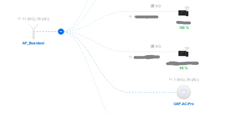

Mijn vraag
Ik heb een Unifi omgeving, en wil graag in een buitenruimte om het huis een accespoint ophangen als Wireless bridge.
Het is niet mogelijk om een kabel naar de ruimte aan te leggen.
Ik heb het AP aldaar al toegevoegd aan de Unifi controller, maar krijg de devices achter het AP niet aan de praat.
2x AP-AC-LR
1x UAP AC M
1x AP-AC-Pro
Ik heb de AP-AC-Pro aan een Netgear POE switch hangen, waar hij ook zijn voeding vandaan krijgt.
Dit is de betreffende ruimte geplaatst.
Vanuit de Unifi controller zag ik de AP-AC-Pro beschikbaar komen, en heb deze toegevoegd via adoption.
Hij is nu goed toegevoegd, en is verbonden via MESH met een UAP AC M.
Echter krijg ik geen verbinding met de devices achter de AP-AC-Pro (de Managerd POE)
Hij geeft deze ook niet weer in de unifi controller.
Afbeeldingslocatie: https://tweakers.net/i/8S13g3atexO3iCJaO0tC-rOM5MU=/800x/filters:strip_exif()/f/image/M5BHnUmCz6ZHkl3EjOSj0sya.png?f=fotoalbum_large
Wat ik zoal lees, is dat het na "adopten" zou moeten werken, maar krijg het niet aan de praat.
Heeft er iemand tips?
Is er een instelling/optie die ik over het hoofd zie?

Ik had in mijn hoofd dat je al bekabeld begonnen was |:(
Inderdaad eerst via draad aan systeem koppelen, dan mesh of wireless uplink aan zetten daarna AP van bekabelde netwerk halen. Dan gaat het ding zelf een weg naar Rome zoeken via wifi en wordt het een bridge in plaats van client.
  • jadjong
De vraag is of het betreffende type AP wel kan bridgen. Wireless uplink aangevinkt op het AP?

  • PurpleBlue
Ja, die moest aan alvorens het AP (wireless) te kunnen adopten inschakelen.
Waar zou ik het bij het AP moeten instellen?
(bij de settings van het AP zie ik wel: "Edit Uplink AP"
Dan opent hij de instellingen van AP_Boeideel (De UAP AC M)
  • PurpleBlue
update;
Vanavond het AP verwijderd uit de controller, gereset en opnieuw toegevoegd.
Nu zijn de devices achter het AP wel benaderbaar!
Wat ik nu anders heb gedaan:
- AP aan bekebeld netwerk aangesloten.
- AP "adopted" in het netwerk.
- AP fysiek verplaats naar nieuwe ruimte en aangesloten.
Switch:
--> AP via POE
--> Device x
--> Device y
[ Voor 18% gewijzigd door PurpleBlue op 23-01-2024 21:04 ]
  • Beste antwoord
  • jadjong
  • PurpleBlue
Het ging opzicht op de zelfde manier, maar blijkbaar doet hij onderwater nog wat andere zaken.
Dank voor je reacties :)
