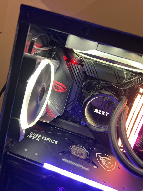

KingTenteehje schreef op dinsdag 23 januari 2024 @ 16:18:
Dit maar even de vraag of het lampje op je moederbord zelf brand, of bij je IO-shield? als het lampje brand dan wat Yaksa schreef en anders even kijken wat er bij het lampje staat. In mijn optiek lijkt het dat je moederbord blijf hangen bij POST en 1 van de componenten niet goed is, zou er bij moeten staan welk component bij het rode lampje hoort.
Let lampje zit links boven op het moeder bord zelf, niet op de IO-shield
(Foto is niet mijn pc, maar wel zelfde lampje als dat ik krijg)
Kan het ook zijn dat ik een van de kabels van de stroom toevoer van mn cpu ander onderdeel perongeluk los heb gemaakt tijdens het opnieuw wisselen van de ram?
Afbeeldingslocatie: https://tweakers.net/i/dXZ8l5nA3va6ZD0iss6D7m2WWNk=/x800/filters:sharpen(0.5,0.1,false):strip_exif()/f/image/mAjkQV8jF9HemgqnPsBzaJ88.webp?f=fotoalbum_large
[ Voor 7% gewijzigd door kinderlokkers op 23-01-2024 18:58 ]
  • Ludwig005
  • Registratie: Juli 2017
  • Laatst online: 22:02
Ludwig005
Ludwig005 - Verzonken in HW
Draaien de ventilators nog?
CMOS reset en opnieuw plaatsen RAM al geprobeerd?

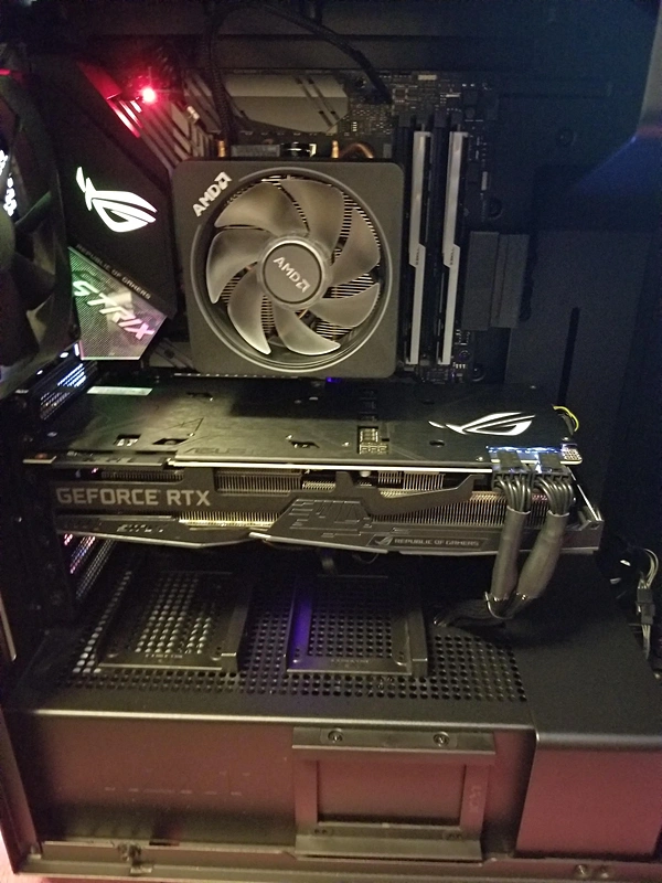

Zoals je ziet linksboven schijnt rood lanpje en zoals ik t zie lijken alle kabels nog gewoon erin te zitten en de fans en rgb doen het, ik kijk na deze post in de handleidingAfbeeldingslocatie: https://tweakers.net/i/Mvh2keUyVHGy0aarmszU9Nl_eg8=/x800/filters:strip_icc():strip_exif()/f/image/pqgSheUgP5jLtGIfeIBJwkue.jpg?f=fotoalbum_large of er iets staat
  • Zap_pa
  • Laatst online: 28-11-2025
I also saw that reddit post ;-)
His issue as you can see was with the power slots to the CPU that wasnt connected properly (That's why he had his red light in the spot near the power slots..)
https://www.reddit.com/r/...s_red_light_top_left_and/
  • Nienix
  • Laatst online: 21-10 22:11
kinderlokkers schreef op dinsdag 23 januari 2024 @ 20:33:
Zoals je ziet linksboven schijnt rood lanpje en zoals ik t zie lijken alle kabels nog gewoon erin te zitten en de fans en rgb doen het, ik kijk na deze post in de handleiding[Afbeelding] of er iets staat
Als ik het goed zie heb je maar 1 power kabel links boven aangesloten. en op een foto van het moederbord zie ik 2 aansluitingen.
https://content.hwigroup....g-x570-f-strix-gaming.jpg

Check of de 8pin kabel er goed in zit, ook aan de PSU kant.

Dark schreef op dinsdag 23 januari 2024 @ 23:43:
Holy shit dankjewel ik heb dit compleet over het hoofd gezien, denk dat ik tijdens het verwisselen van we ram met het moederbord heb kloten waardoor hij niet helemaal vastzat.

kinderlokkers schreef op woensdag 24 januari 2024 @ 00:11:
Dus dat was het, en hij werkt weer? Was het aan de kant van het moederbord of aan de kant van de voeding?
