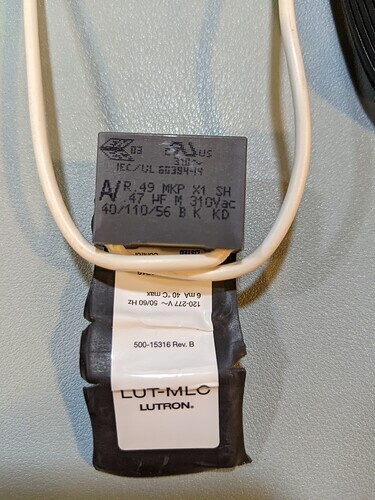

Een bypass is uiteindelijk ook maar een snubber-circuit (weerstand en condensator in serie). Vraag is alleen: welke waardes?
Privacy-adepten vinden op AVGtekst.nl de Nederlandse AVG-tekst voorzien van uitspraken en besluiten.
  • Woodski
  • Laatst online: 10-07 21:07
Die van mij is netjes weggewerkt bovenin de lamp waar je de bedrading aansluit.
Wellicht enkel een condensator van 47uF
Maar opgelost hier dus ik ga me er niet meer druk om maken

Ik probeerde:
- een 440uF condensator,
- een 1M Ohm weerstand,
- een combi van beide parallel,
allemaal zonder succes. Naar aanleiding van dit topic de condensator en weerstand in serie geplaatst (dan heb je alles maar gehad), en dat werkt uitstekend :)
