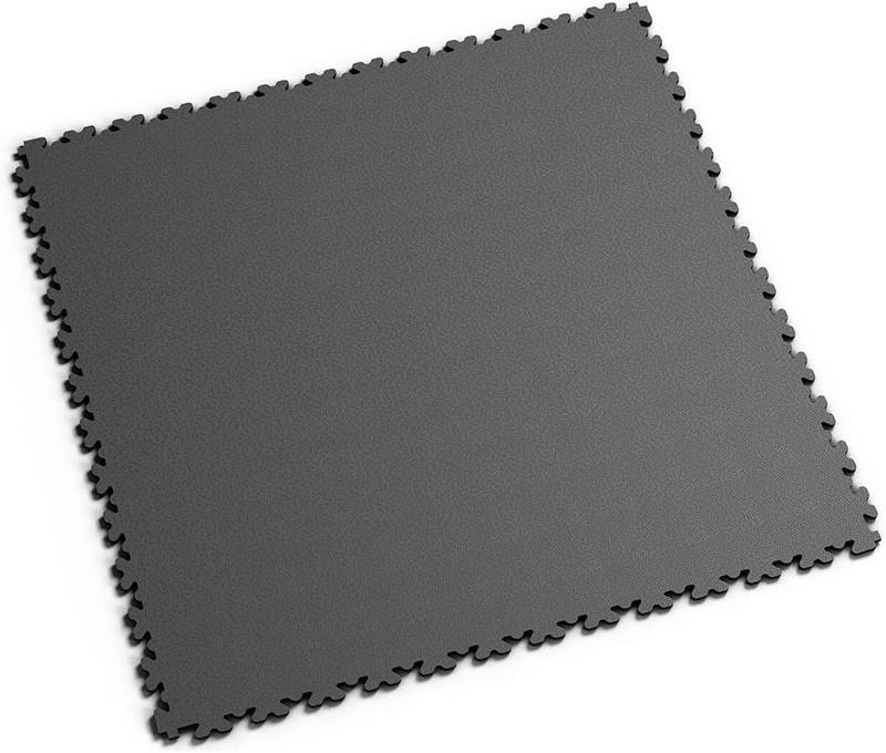

ik heb afgelopen zomer in onze enkelsteens ongeïsoleerde garage PVC vloertegels gelegd van Fortelock. Deze liggen gewoon los op de betonvloer. Deze tegels zijn heel sterk en kunnen goed tegen vocht.
Afbeeldingslocatie: https://tweakers.net/i/iZcekB00dPPCdsZMebz3L_p9ppY=/800x/filters:strip_icc():strip_exif()/f/image/OBIgFjmYdCpzEtax25sqquQz.jpg?f=fotoalbum_large
Bij ons is de woning van 2018 en de garagevloer is geïsoleerd. Toch heb ik het idee dat er wel wat vocht komt vanuit de vloer. Als ik de tegels op til, afhankelijk van het weer/temperatuur, kan hier wel eens wat druppels vocht op zitten.
Nu vroeg ik me af of het mogelijk is om dampdichte folie onder de tegels te leggen om optrekkend vocht tegen te gaan. Heeft dat zin of verpest ik hiermee juist het ventilatie systeem van een niet geïsoleerde garage?

Het kan ook condens zijn op de koude vloer, folie heeft dan weinig zin.

Je hebt dus ook af en toe condens op de tegels? Dan is de kans groot dat het vocht onder de tegels ook gewoon condens is.

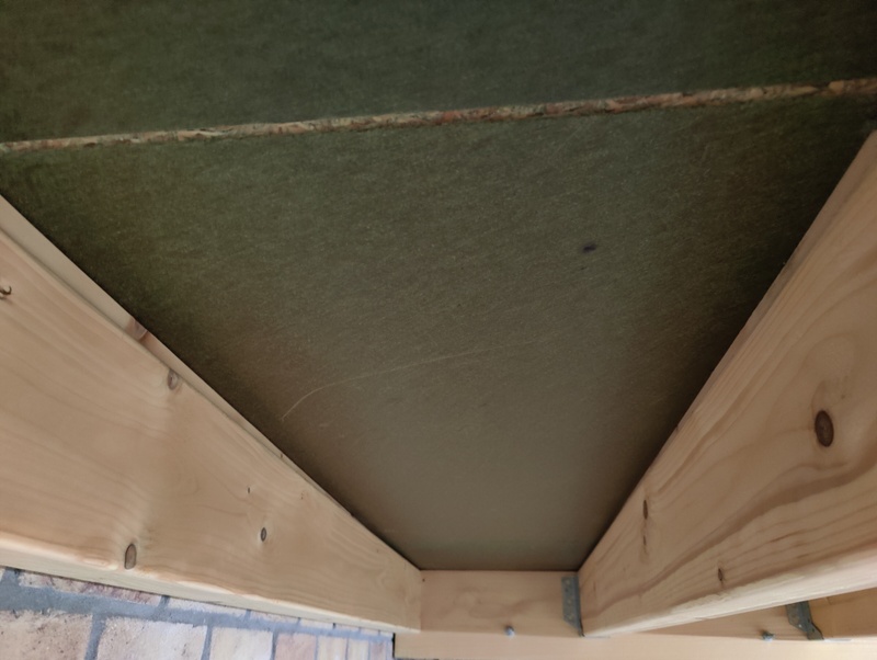

ik ben vooral huiverig voor een kouddak ivm relatief lage temperatuur van de garage. Bij isoleren van de garage zal ik dan voor een kouddak gaan en de wanden met PIR + OSB bekleden. Waarschijnlijk relatief dun, 40/50mm PIR. De temperatuur van de garage wil ik dan reguleren met een split unit airco systeem op +- 8C.
Ik ben bang dat met een kouddak constructie en klimaatfolie toch de vocht hoeveelheid te groot gaat worden in de balkenconstructie en daardoor gaat rotten en schimmelen. Lastig om ook in de gaten te houden zodra deze is dicht gezet.
de balken constructie is ook zodanig dat er wat koude bruggen blijven bestaan. Zie foto.

  • twain4me
  • Laatst online: 21:31
twain4me
In 2018 is het 100% zeker tussen woning en ongeisoleerde garage geisoleerd. Anders kom je gewoon niet door de eisen. hoogst waarschijnlijk met een spouw waarbij de vloervelden elkaar niet raken.
  • dikkiedik
  • Laatst online: 21-10 19:02
twain4me schreef op dinsdag 23 januari 2024 @ 21:27:
ja tussen de woning en garage is het zeker geïsoleerd inderdaad.
de garage zelf, wanden niet aangrenzend aan woning, die zijn niet geïsoleerd. Tevens het dak van de garage is niet geïsoleerd.

De mooiste oplossing is eigenlijk gewoon een garagevloer coating direct op je zandcementvloer. Je vloer is dan vochtdicht afgesloten en heeft geen naadjes of kiertjes meer waar condens tussen kan kruipen.

frennek schreef op woensdag 24 januari 2024 @ 08:25:
dat kan ik doen komende zomer eventueel. Impregneren en daarna deze tegens er weer overheen. Dat is het zelfde effect als een afwerk coating lijkt me?
  • frennek
  • Laatst online: 02-12-2025
dikkiedik schreef op woensdag 24 januari 2024 @ 10:56:
Waarom zou je die tegels terugplaatsen in dit geval? Ik heb het niet over impregneren, maar over een mooie epoxy coating (die je ook prima zelf kan aanbrengen).
  • dikkiedik
de tegels heb ik immers al. vind ik een fijne ondergrond. een coating heb ik ook zeker overwogen ipv de tegels, maar vooral impact/val schade vind ik fijn van deze pvc tegels.
