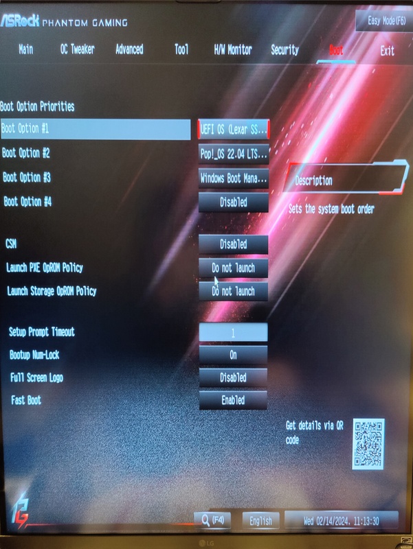

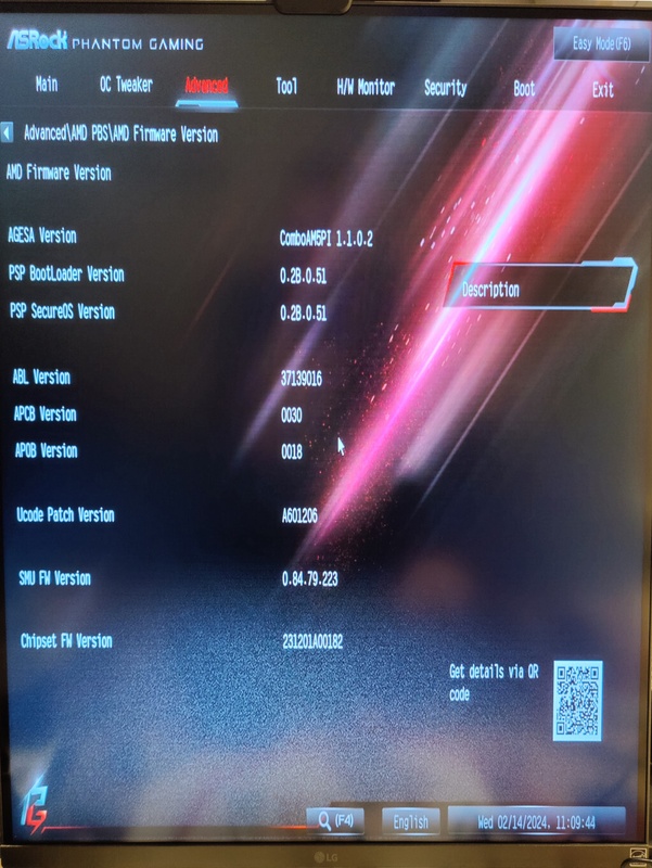

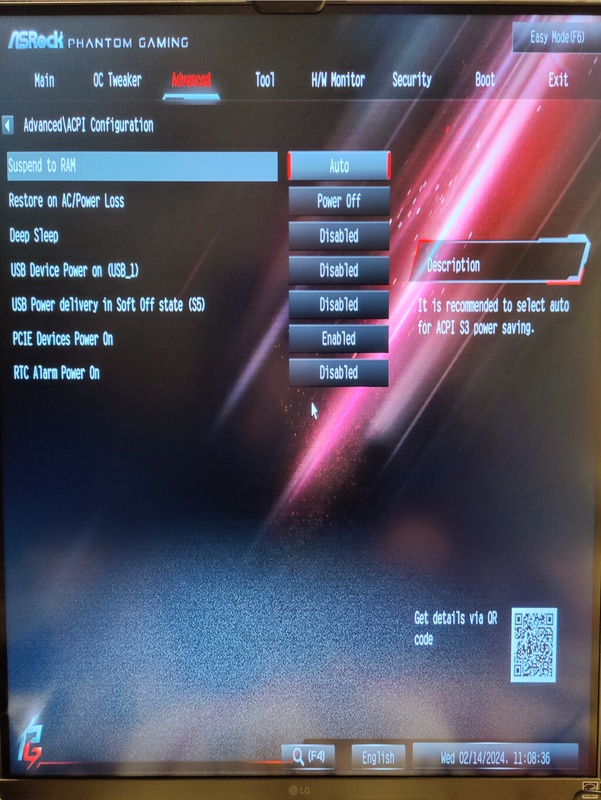

Ben wel al in de BIOS gaan snuisteren naar settings die eventueel relevant kunnen zijn:
  • UEFI BIOS version: B650M PG Lightning WiFi 1.28
  • ACPI config:
    - Suspend to RAM: auto
    - Restore on power loss: Power off
    - Deep sleep: disabled
    - USB device power on: disabled
    - USB power delivery in Soft Off state (S5): disabled
    - PCIE devices power on: enabled
    - RTC alarm power on: disabled
  • AMD software version:
    - AGESA version: ComboAM5PI 1.0.0.7b
    - PSP bootloader version: 0.2B.0.4F
    - PSP SecureOS version: 0.2B.0.4F
  • Fast boot: enabled
[ Voor 7% gewijzigd door Marsupilami op 27-01-2024 21:02 ]

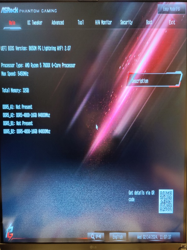

Ik weet niet meer precies wanneer ik mijn BIOS heb bijgewerkt naar 2.02 en sinds kerst gaat m'n systeem naar slaapstand ipv uit. De ventilatoren zijn bij mij dan wel uit, net als de rgb van het moederbord en videokaart.

Oh, even teruglezend lijkt het erop dat je op BIOS versie 1.28 zit? Ik heb ondertussen 2.02 erop staan. Misschien even updaten, want ik heb in 't verleden wat rariteiten gehad, voornamelijk met slaapstand. Afsluiten was eigenlijk nooit een issue overigens.
Verhip, dacht nu echt dat ik die al geüpdatet had.
Net geüpdatet naar 2.07, maar lijkt het nog niet te hebben gefixed.
Zal nog eens proberen met de PC een eindje zonder stroom te zetten, misschien dat dat helpt?

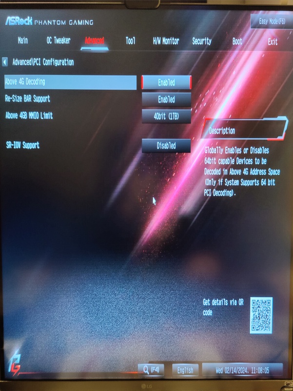

  • Marsupilami
  • Registratie: Oktober 2022
Ik wil wel eens alle settings van m'n BIOS delen.
Kan ik op een eenvoudige manier screenshots nemen van m'n BIOS (heb geen capture card ofzo)?
  • Hero of Time
  • Laatst online: 18-10 21:48
Hero of Time
Moderator LNX
There is only one Legend
Enige manier is foto's maken vziw. Of nav foto's het in tekst formaat hier plaatsen.

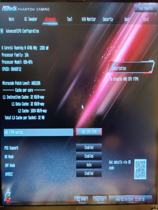

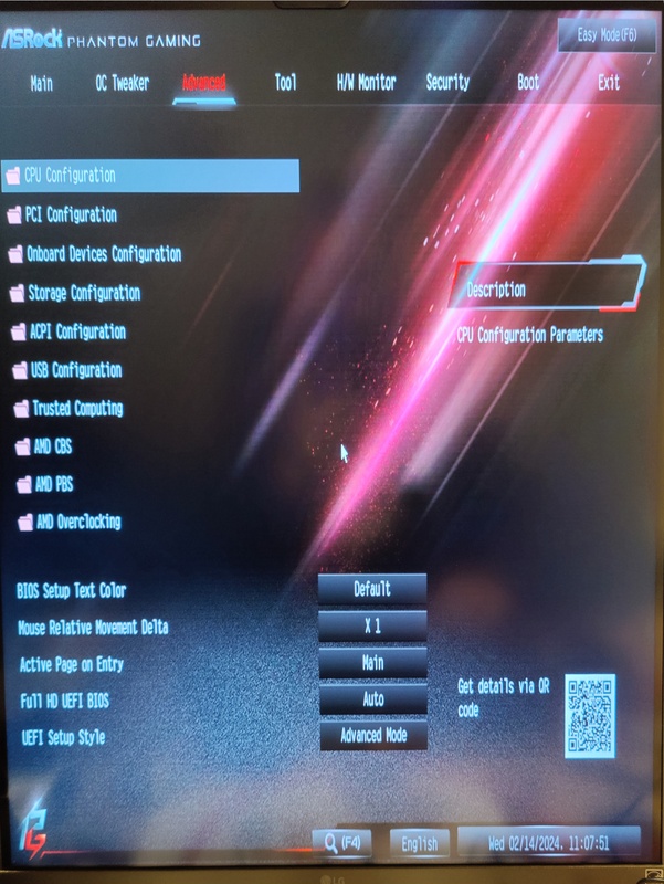

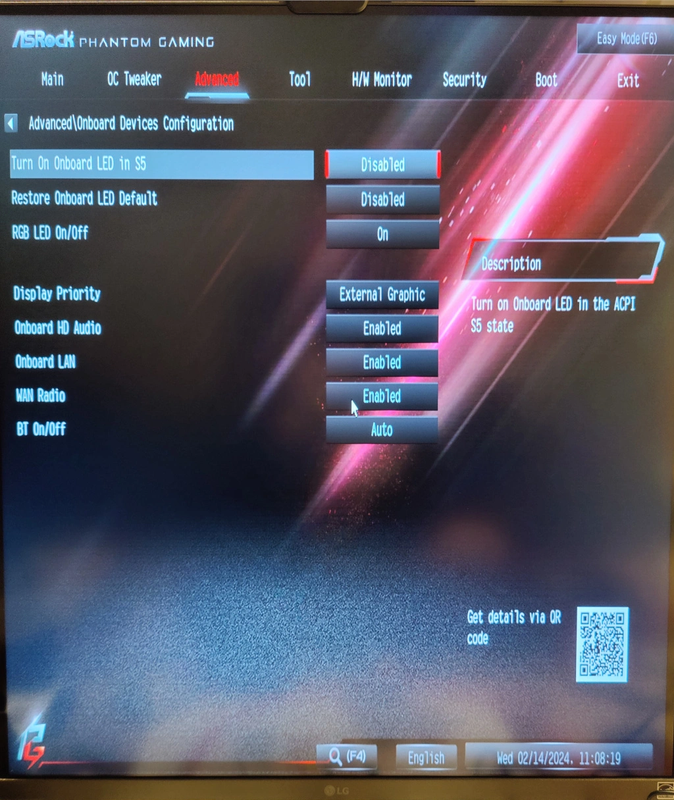

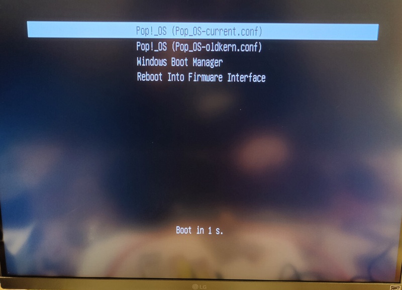

  • Marsupilami
Dit zijn nog niet alle settings. Zouden veel pagina's worden...
Zien jullie hier al iets of is er een bepaald menu waar jullie meer van willen zien?
