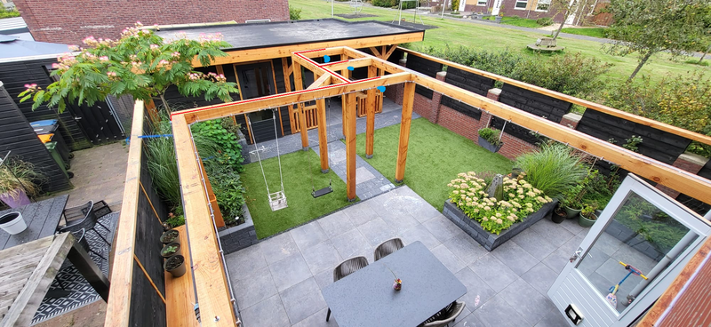

Ik wil dan op 3 diameters die lampen erin boren. Eerst voor de armatuur, dan wat dunner voor de fitting, en dan nog met 10mm ofzo voor de kabel.
Ik dacht er zelf aan om de kabel te kitten rondom, zodat er (als het goed is) geen vocht bij de armatuur kan komen. Of is dat te simpel gedacht? De balken waar de lampen inkomen zijn slechts 120cm breed. Hierbij een foto:

  • Laatst online: 10:23
Waarom niet van die platte led spots? of heeft hue die niet (ben er niet zo bekend mee, ik knoop alle mogelijke merken met home assistant aan elkaar...)

Vocht lijkt mij niet snel een probleem als het kan luchten zodat vocht dat er bij komt, ook weer weg kan.
IP65 lijkt mij overkill, met IP22 of IP23 zit je al goed aan de onderkant van een balk. (https://lampgigant.nl/uitleg-en-advies/ip-waardes)
Maar het is een flink gat dat je moet maken. Dus een stukje opbouw klinkt wel handig, eerst breed, dan de fitting, en dan heel smal nog voor de bedrading zodat je alles van bovenaf kunt aansluiten. Maar ben bang dat dat toch niet zo goed is voor de draagkracht.
Als je iets anders kun verzinnen dat gaten maken in de balk lijkt mij dat beter.
Anders een keer gaan kijken bij overkapping verkopers, waarschijnlijk hangen her en der wel voorbeelden.
Maar 2 DPC'ers op DHEP! Ahum, nu nog maar 0 aktieve leden...
  • Septillion
Septillion
Met een gat recht naar boven lijkt me niet zo slim. Je kan wel kitten maar dat is denk ik binnen een jaar gaar. Misschien dat jet er meer een dakje over kan maken? Zou er in ieder geval zeker van zijn dat tuin eigen aardlekschakelaar heeft :+
Qua stevigheid is het wel aardige aanslag maar goed, het hoeft daar ook niets te hebben natuurlijk.
