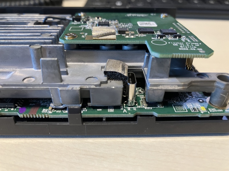

Op mijn werkplek gebruiken wij Dell UD22 dockingstations, op zich werken ze goed, alleen was Dell zo slim om de kabels max. 1M te maken en wij zo 'slim' om deze onder de bureaus te monteren. Als resultaat, kabels veel te kort, en binnen de kortste keren hadden wij een hele bak met dockingstations met gestripte USB-C plugs.
Dell zegt heel simpel "Is niet fabrieksfout / normale schade, dus geen garantie", begrijpelijk ook. Ondertussen hebben we overal cable extenders geplaatst om nieuwe schadegevallen te voorkomen, alleen hebben we nu nog een stapeltje docks liggen die eigenlijk gewoon werken, als die kabel niet kapot was.
Dus gisteren voor de hobby opengeschroeft, en blijkt dat met een beetje handigheid deze kabels waarschijnlijk wel gewoon te vervangen zijn. Moet wel een stukje plastic gedremelt worden, maar iets wat de gebruiker niet gaat zien (want hangt toch onder het bureau), en de mogelijkheid om misschien een langere kabel te gebruiken.
Alleen is de kabel haaks, 90-graden maar dan over de lengte ipv links/rechts. Ik ben aan het googelen geslagen, maar nog geen kabels kunnen vinden (mijn google-fu laat het afweten). Ook is er niet genoeg ruimte intern om een rechte kabel te gebruiken.
Dus de vraag, weet iemand een leverancier/shop die deze kabels aanbied? Dell wilt iig niet meewerken. Zie fotos voor het voorbeeld van de kabel en dock (en de schade).

Dit?
https://www.allekabels.nl...pe-c-stecker-gewinke.html
De moeilijkheid gaat zijn of de e-marker past.

Precies wat ik aan het zoeken was. Het is inderdaad de vraag of de e-marker past, maar voor een paar tientjes is het waard om te experimenteren om te zien of het werkt. iig, beter dat dan bij voorbaat al ~15-20 dockingstations te verbannen naar de grote e-wasteberg.
