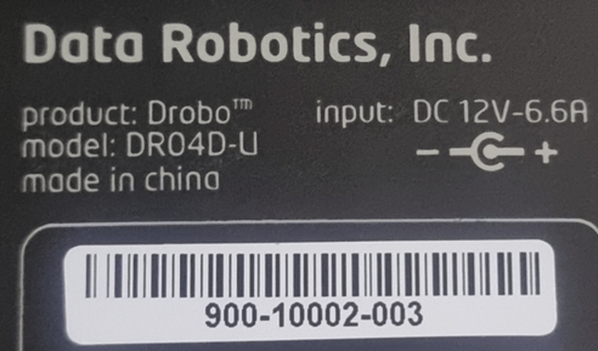

Beste Tweakers,
Ik heb waarschijnlijk een korte simele vraag, maar ik en Ome Google komen er niet bepaald uit.
Ik heb een Drobo DAS overgenomen, maar ik kan hiervan niet de laatste Firmware van terugvinden.
Nu weet ik dat deze EOL/EOS is, maar ik wil toch eens kijken of ik óf de laatste firmware heb, of dat ik deze ot ergens kan terugvinden.
Op de Drobo site zelf kan ik niet mijn type oid terug vinden.
Het zou gaan om een Drobo DR04D-U
Afbeeldingslocatie: https://tweakers.net/i/MWa3NO8fXAVS4uPqGs5CLdxwWh8=/full-fit-in/4000x4000/filters:no_upscale():fill(white):strip_exif()/f/image/7eYG9lknXyXPsCA5hZsCa7rs.png?f=user_large

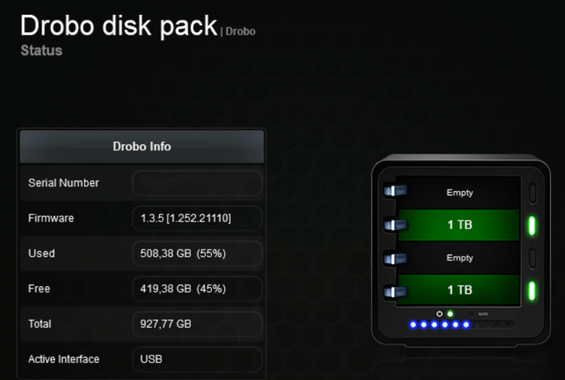

Met momenteel Firmware: 1.3.5
Afbeeldingslocatie: https://tweakers.net/i/dKVGubYEMV62uXImc7N4J_jw_gA=/800x/filters:strip_exif()/f/image/7Qz9UChASCYeB2ASFkPJcPmo.png?f=fotoalbum_large

De vraag is of het een Drobo Gen1 of Gen2 of Gen3 is.
Voor de Gen1 is dit de laatste firmware:
https://web.archive.org/w.../Drobo_Firmware_1-3-8.zip
De rest is via de Drobo website te downloaden.
https://www.drobo.com/drobo-downloads-2/
