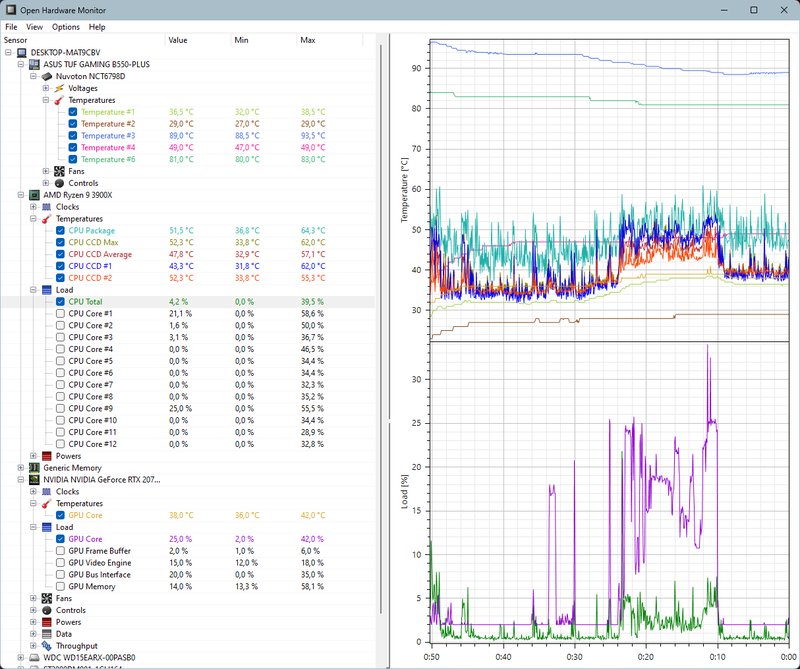

Hier een idle momentopname, ik heb hier net de min/max gereset (dus die matchen niet met de grafiek rechts).

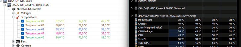

Die nuvoton temps 3&6 vind ik merkwaardig, weet je zeker dat deze sensoren iets reeels aangeven?
Kijk bijvoorbeeld eens met HWInfo64, open hardware monitor staat naar mijn weten al een aantal jaren stil in ontwikkeling.
Ik kom die twee hoge temperaturen niet tegen in HWInfo64, maar ik vind HWInfo64 een stuk minder overzichtelijk dus het kan zijn dat ik er overheen kijk. Hier het enige stukje over moederbord wat die waarden lijkt te zijn:

Ik denk dat je die twee hoge temps die omgekeerd reageren dan wel kunt negeren, als je die niet terug ziet in hwinfo64. Sensoren uitlezen is geen absolute wetenschap, er wordt een (vaak 8bits) waarde uitgelezen waarop een formule wordt toegepast om aan de getoonde waarde te komen, dit is ook de reden dat je bijvoorbeeld bij voltages vaak dezelfde stapjes ziet optreden.
Dat je zolang de pc aan staat niet meer terug komt op dezelfde temperatuur die je na een koude start hebt, is een kwestie van verzadiging denk ik? Als de fans dan nog te snel draaien zul je de fancurve moeten veranderen. Als je dan niet veel hogere idle temps hebt, lijkt me dat er verder weinig aan de hand is.
Dat de GPU thermisch throttled acht ik nog niet bewezen, daar komt bij dat zo'n beetje elke GPU altijd boost totdat er een limiet bereikt wordt, powerlimit, operating voltage, reliability voltage of temperatuur (of idle, dan klokt ie ook terug) . Bereik je een van die punten dan gaan de clocks of het voltage een stapje terug. Als die temperatuur nou de reden zou zijn dat je die andere limits niet haalt, dan heb je een punt, maar die 68 graden is echt geen probleem.
