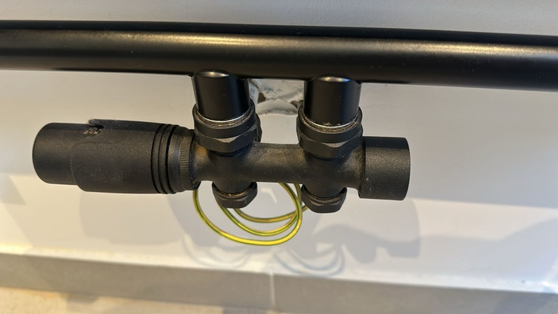

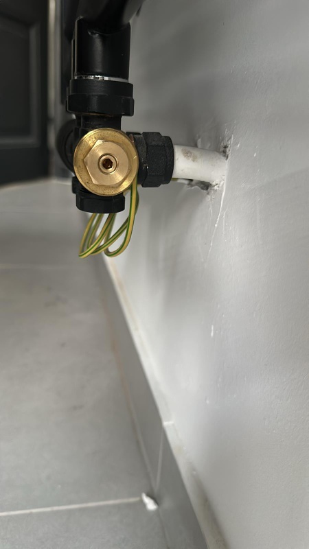

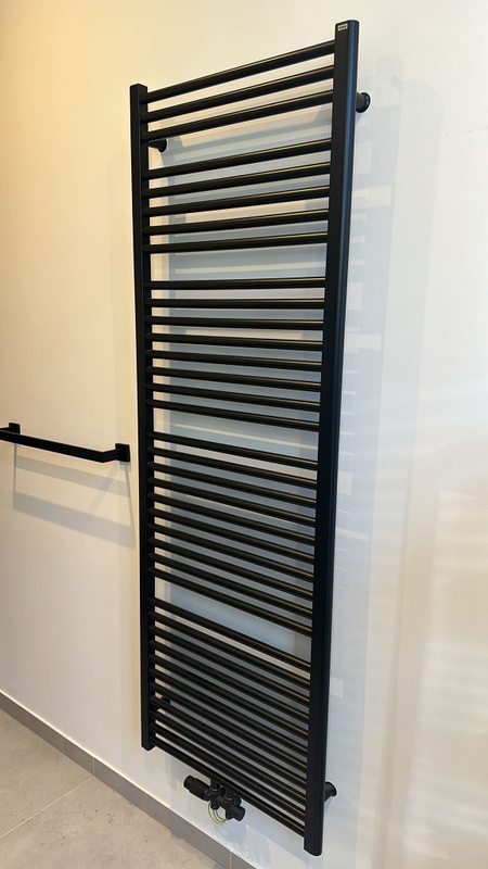

Ik heb een verticale handdoekradiator in de badkamer die niet (heel) warm wordt.
Op zijn best wordt deze lauwwarm. Heeft iemand hier ervaringen mee?
Volgens mijn loodgieter zou het een geknipte leiding kunnen zijn. Hierdoor zou niet genoeg warm water de radiator kunnen bereiken. Zelfs als alle andere radiatoren dichtgedraaid zijn, wordt deze niet warm. Echter, voordat ik alle muren of vloeren ga opengooien ben ik benieuwd naar iemands second opinion.
Ik lees online best veel over niet goed werkende verticale radiatoren en dat dit aan de mogelijke aansluiting zou kunnen liggen. De radiator volgens mij wel op het einde van het circuit.
Ik hoor graag iemand die hier al ervaring mee heeft en het opgelost heeft! :)

Dopje rechts (aan de zijkant) er af draaien en controleren of de afsluiter helemaal open staat.
Thermostaatknop demonteren en controleren of deze kraan instelbaar is en op welke stand deze staat.
Ik neem aan dat ontluchten reeds gedaan is.

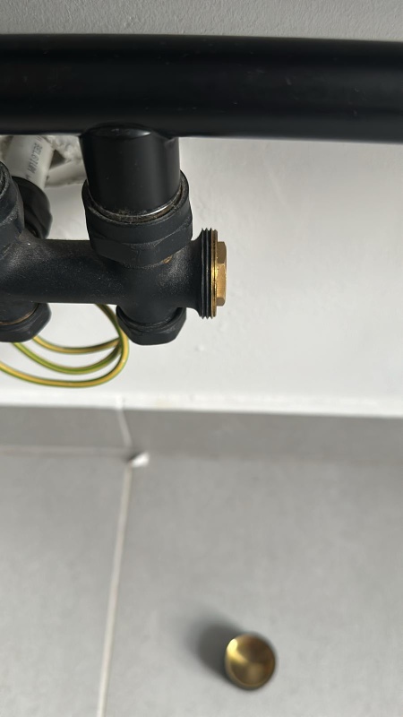

Als ik het dopje eraf haal zie ik volgende:
Ik kan dit wel met een inbussleutel draaien denk ik, moet deze helemaal open gedraaid worden?

Ja checken met inbus of deze helemaal open staat.

Heb er eens goed aan gedraaid en het lijkt inderdaad te helpen. De radiator wordt al een stuk warmer. Nu even goed laten lopen.
Bedankt voor de hulp, soms lijkt het precies toch niet zo heel gecompliceerd als vooraf gevreesd.
