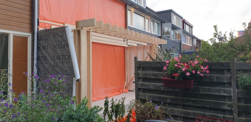

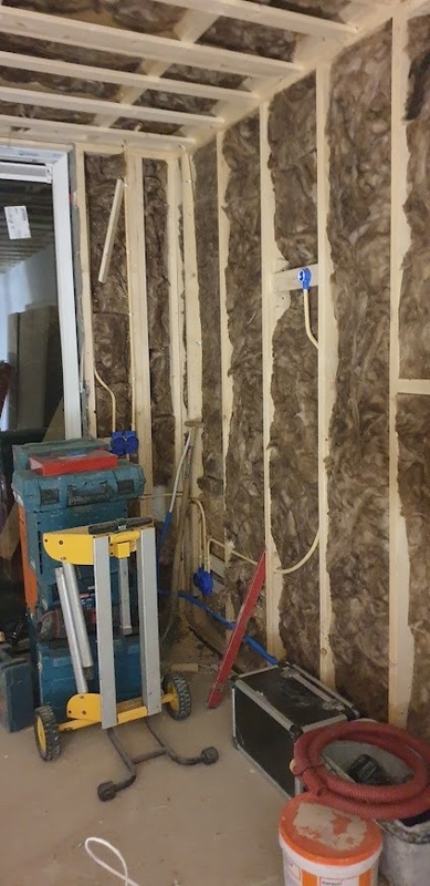

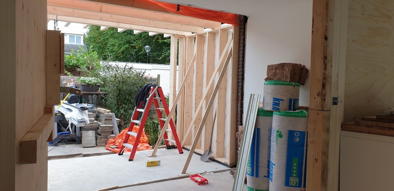

Ter info, deze foto's zijn van de opbouw; zowel de muur als het plafond van de uitbouw zijn volgestopt met de Knauf Naturrol. Het leek mij dus een logische stap om isolatie aan te brengen met meer massa, maar daar zijn veel types van, en het wordt mij niet duidelijk wat een goede combinatie is voor deze situatie.

hoe is veder de opbouw?
Veelal zit aan de buitenkant een cementvezelplaat ivm met brand overslag en geluid daarnaast binnen minimaal dubbel gips maar liever beter. Voor zover ik kan zien is op alle punten nooit gedacht aan geluid.. denk bv ook aan elektra dozen die geven geluidslekken.
Met alleen de isolatie verwisselen ben je er echt nog niet.
