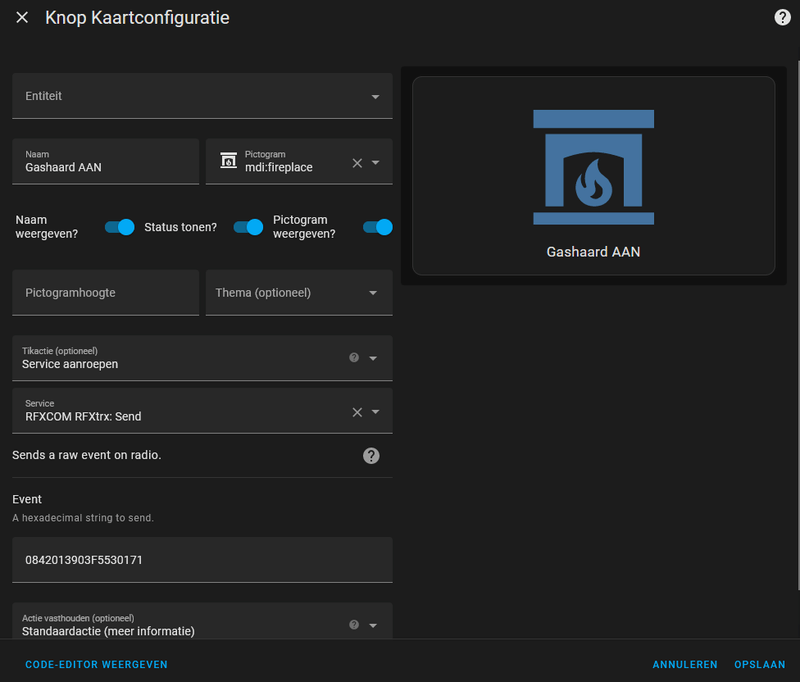

Ik wil nu knoppen maken, maar het lukt me niet. Ben al twee dagen ermee bezig.
De één zegt dat er een ui-lovelace.yaml moet worden aangemaakt, een ander zegt weer dat dit via de UI kan, maar daar kan ik weer niet de entiteiten uit de automations.yaml file selecteren, met andere woorden... HELP!
Is er een concreet n00b-level voorbeeld? Want tot die categorie begin ik mij steeds meer te voelen...

Alleen werkt dit niet - de gashaard reageert niet dus de code wordt waarschijnlijk niet verzonden...
Wat wel werk is het volgende (maar is volgens mij niet de meest mooie manier):
Afbeeldingslocatie: https://tweakers.net/i/QLD59XIrVWJNwy5vtFb6m4-AQK8=/800x/filters:strip_exif()/f/image/7eNPi3i5Lq3GZibG1nPSlM6r.png?f=fotoalbum_large
