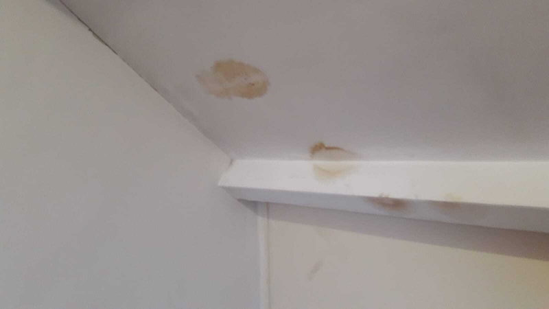

Beste tweakers,
We hebben helaas een lekkage op zolder. Ik heb inmiddels drie mensen ernaar laten kijken en ik krijg iedere keer een andere bevinding:
  1. De lekkage was kort na een storm verschenen en ik dacht dat enkele dakpannen waren verplaatst. Daarom vroeg ik de dakgoot schoonmaker langs te komen, want hij was twee weken eerder ook al om de dakgoten schoon te maken.
  2. Dakgoot schoonmaker zei dat de dakpannen op hun plek waren. Hij is twee keer binnen geweest en weer buiten om de exacte locatie van de lekkage van binnen en buiten te zien. Volgens hem was het dak op dit plek ook onder de dakpannen droog.
  3. Ik heb contact met de verzekering gehad ze hebben aangeboden om lekdetectie in te schaken. Als het lek door het dak komt, dan zijn de kosten 350 eruo voor mij)
  4. Een andere dakdekker kwam langs, hij was niet lang boven en stelde voor om Flex aan te brengen. Ik vroeg of hij de oorzaak van de lekkage kon achterhalen maar dat kon hij niet. Ik twijfelde over de flex, hij zei dat een goede lange termijn oplossing is om twee latten te vervangen (kosten 1.250 euro). De dakpannen waren volgens hem wel goed.
  5. Toen het sneeuwde kwam nog een dakdekker langs en hij zei dat het op verschillende plekken onder de dakpannen erg vochtig was. Volgens hem was er ook op een plek houtrot. Zijn advies was om de dakpannen te vervangen (kosten +/- 6.5k).
Door de tegenstrijdige diagnoses, weet ik niet wat er mis is en wie ik moet vertrouwen en hoe ik verder moet. Het lastige is dat ik er niet bij kan. Als jullie tips hebben, dan hoor ik het graag.
Afbeeldingslocatie: https://tweakers.net/i/3gu3VjpEdLyIMe9KJFV0kRs25kU=/800x/filters:strip_icc():strip_exif()/f/image/HV2TeCZR3MF8L1w4AnM1UKcC.jpg?f=fotoalbum_large

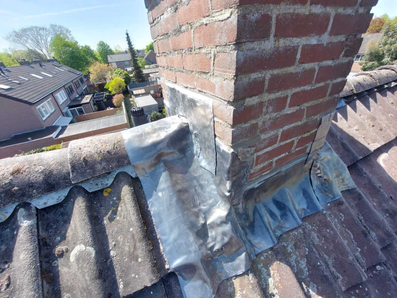

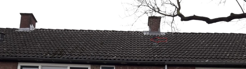

Afbeeldingslocatie: https://tweakers.net/i/5TvGQ2W-oL6ALmhKIj7U2LP8EVY=/800x/filters:strip_icc():strip_exif()/f/image/w90WrrT1jIAoqtoGMJtg9QvU.jpg?f=fotoalbum_large
Hierbij een foto die ik onlangs heb gemaakt. De rode pijl rechts geeft ongeveer plek waar de lekkage binnen zichtbaar is.
Van de dakgoot schoonmaker begreep ik dat bovenkant van schoorsteen vies is en cement een beetje was ingezakt. ik heb daarna bij de twee dakdekkers die langskwamen expliciet gevraagd of de lekkage door de schoorsteen komt en ze hebben de schoorsteen uitgesloten.
@pentaw1nz , geeft het aan als de foto niet duidelijk genoeg is, dan maak ik morgen nieuwe foto's.

Heb je een raam van waaruit je de schoorsteen wat beter kunt fotograferen ?
Deze dakpannen ken ik, die zijn nog wel waterdicht hoor. En blijven ze ook nog wel even.
Ik kan op de foto niet beoordelen of er stukken dakpan kapot zijn, maar dat zou jou vanaf buiten direct zichtbaar moeten zijn.
1. De topplaat van je schoorsteen, is deze gerenoveerd?
En is de schoorsteen ook geïmpregneerd? Zo niet, dan kan lekkage daar vandaan komen.
2. Daarnaast valt me op dat het lood schuin om de schoorsteen heen is gevouwen. Dat doet vermoeden dat het niet IN de schoorsteen is aangebracht op die plek (idealiter een steen diep), waardoor water dus ook achter het lood kan lekken.
3. Iets anders dat me opvalt is dat het lood OVER de eerste nokvorst zit en vrij ver ook. Dat hoort eigenlijk ook niet zo.
Het lijkt me toch het meest waarschijnlijk dat het de schoorsteen is. Misschien lukt het je om een foto te maken van dichterbij?
En vraag anders de werklui naar de staat van de topplaat en of de schoorsteen ook is geïmpregneerd.
Zo niet, dan in voorjaar herstellen. Nu zit de schoorsteen al vol met water.
Er worden helaas erg veel fouten gemaakt in deze branche, waarbij juist de details tellen voor een lekvrij huis.
Punt 2 en 3 waar ik mijn twijfels bij heb ligt ook direct in lijn met jouw lekkage.

Zolang het lood alleen in de voeg zit (dus niet 1 steen diep) zal de schoorsteen bij hevige regenval altijd lekken.
Impregneren kan daar nog tegen helpen.
En de topplaat moet dus in orde zijn. Evenals de voegen.

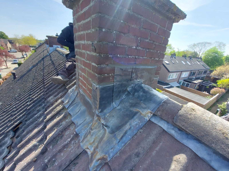

Hieronder zijn dsu de fotos van een jaar geleden:
Afbeeldingslocatie: https://tweakers.net/i/QLdf9nzhVhaUjlfXH9hVD_nuYyA=/800x/filters:strip_icc():strip_exif()/f/image/1n5ozrXx6jcVc8fvIFQm8GcC.jpg?f=fotoalbum_large
Afbeeldingslocatie: https://tweakers.net/i/-FJpewvKhcfWAESUXzEEEXfOMMI=/800x/filters:strip_icc():strip_exif()/f/image/iTT3mGbF6v6SNX32vEku6wyB.jpg?f=fotoalbum_large

Het lood ziet er wel goed uit!
De rest van je voegen zijn niet meer in topstaat..
Normaliter gaat een nokvorst over het lood heen. Nu zou in theorie het water tussen lood en nokvorst kunnen komen en dan gaan lekken.
Afbeeldingslocatie: https://tweakers.net/i/loclYSUq79zbGlCyzwwLvnm3uDc=/x800/filters:strip_icc():strip_exif()/f/image/e9ZtXy5BRdiKlg0OOneOe6mq.jpg?f=fotoalbum_large
Grote kans dat je de schoorsteen moet impregneren en dan het dan is opgelost. Zelfs met de voegen die niet meer top zijn zal het water dan niet meer zo binnendringen. Als voegen er echt uit liggen moet het wel worden gerepareerd.
Als de topplaat niet meer netjes is dan moet je dat ook aanpakken.

Dat lood ziet er helemaal niet goed uit.
Uit het feit dat alleen de voegen bij het lood zijn vernieuwd maak ik op dat de oude loodslabben maar deels(!) zijn verwijderd. Immers alleen het zichtbare gedeelte, en niet het gedeelte dat tot in de spouw doorloopt. De delen die aanwezig zijn gebleven houden echter wel hun functie, namelijk (zak)vocht afvoeren naar buiten. En waar komt dat terecht? Waarschijnlijk onder/achter de nieuwe loodslabben.
Door deze manier van werken is TS genoodzaakt de schoorsteen te impregneren. Waren de loodslabben volledig vernieuwd (dus ook tot in de spouw, wat de klus natuurlijk aanmerkelijk duurder had gemaakt omdat je de schoorsteen dan deels moet slopen en opnieuw opbouwen) dan was impregneren niet nodig geweest.
Een schoorsteen waar de loodslabben deugdelijk zijn geplaatst, dwz ononderbroken doorlopen tot in de spouw, hoeft niet geïmpregneerd.
Op zich is het niet rampzalig dat je nu moet impregneren, maar dat moet wel eens in de zoveel jaar opnieuw.

Je hebt helemaal gelijk hoor. En dat noemde ik eerder ook al.
Het gebeurt echter vaker niet dan wel, dat ze het lood tot op het binnenspouwblad vervangen.
Het is overigens zelfs zo dat bij oude schoorstenen het lood soms nog nooit tot het binnenblad is aangebracht.
Vervangen in de voeg,(zo diep mogelijk) is dus meestal wel de standaard.
Als je daar bij gaat impregneren kan er geen vochtdoorslag meer zijn.
Dus:
Topplaat herstellen
Voegen die echt slecht zijn herstellen
Impregneren.

pentaw1nz schreef op woensdag 24 januari 2024 @ 10:18:
Dus:
Topplaat herstellen
Impregneren.
Veel (de meeste?) schoorstenen hebben niet eens een binnen/buitenblad. Maar het lood zit wel om de stenen heen gevouwen met een klein opstaand randje aan de binnenzijde volgens mij. Dit krijg je met renovatie inderdaad nooit voor elkaar, tenzij je de schoorsteen afbreekt en opnieuw opbouwt.
