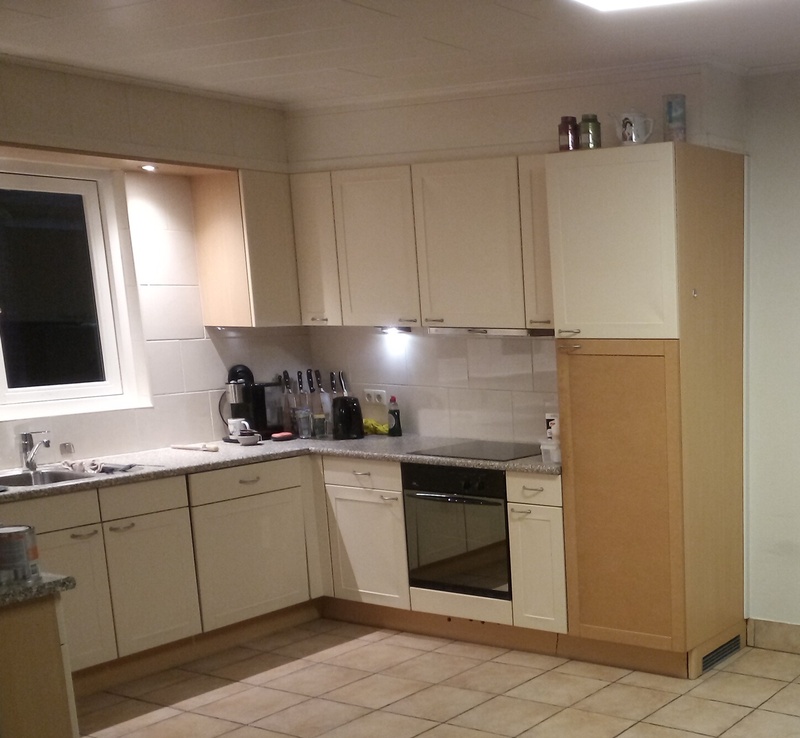

Mijn keuken is in een redelijke staat en wil hem eigenlijk nog niet vervangen, maar ik vind de kleur (beige) niet zo mooi. Vandaar dat ik aan het kijken ben of ik hem misschien een andere kleur kan verven.
Na wat research te hebben gedaan zie ik dat je het kan verven, mits het gelakt of gemelamineerd is. Als het met folie belegd is, dan zul je eerst de folie eraf moeten halen.
Bronnen:
https://www.verftechnieke...vingen/keuken-verven.html
https://www.verfwinkel.nl/blog/keukenkastjes-verven/
https://www.schilderwerke...ken-kunststof-schilderen/
Als de deurtjes folie zijn dan zal ik dit er wel af kunnen halen, maar als de keukenkastjes zelf folie hebben dan zul je alles uit elkaar moeten demonteren om dit te verwijderen en is eigenlijk dus niet te doen. Nu is mijn vraag eigenlijk: Hoe kan ik zien of de kastjes, deurtjes en sierlijsten folie hebben of gemelamineerd zijn?
Hier foto's (ik ben me er van bewust dat ik de keuken sowieso heel goed schoon moet maken voordat ik het ga verven :P ):
Afbeeldingslocatie: https://tweakers.net/i/MCIbN74bng0tNcAjPAMVulup2ls=/232x232/filters:strip_icc():strip_exif()/f/image/OkAHG0SHeb7ux1yk6R26NURl.jpg?f=fotoalbum_tileAfbeeldingslocatie: https://tweakers.net/i/wJQ7qL9SWgD08W56QroBh3-2MLI=/232x232/filters:strip_icc():strip_exif()/f/image/qxUqDtaiXjEZTQH0jvVA9l0U.jpg?f=fotoalbum_tileAfbeeldingslocatie: https://tweakers.net/i/2ctHYlX2qkcYAsvp7koTGAwncxg=/232x232/filters:strip_icc():strip_exif()/f/image/6wWiIs1RQ39R26PWoEBkhjpa.jpg?f=fotoalbum_tile
Afbeeldingslocatie: https://tweakers.net/i/Td-IaptJhh5jrgdrMPx9m9be0As=/232x232/filters:strip_icc():strip_exif()/f/image/yhhcI3Bi80f2WUhowYcEtQ6A.jpg?f=fotoalbum_tileAfbeeldingslocatie: https://tweakers.net/i/OUiRwZvIES7cBjDwpqKRHX4Y4w8=/232x232/filters:strip_icc():strip_exif()/f/image/fOgEnWJIL7oy87E4EqJGrDq5.jpg?f=fotoalbum_tileAfbeeldingslocatie: https://tweakers.net/i/FFXgclSvgvMR6IcdiyDjiqA7Z0Q=/232x232/filters:strip_icc():strip_exif()/f/image/nrDEF6o7k9zKkozNIoNckNXN.jpg?f=fotoalbum_tile
Alvast bedankt!

zo aan je foto's te zien lijkt het gewoon gelamineerd.

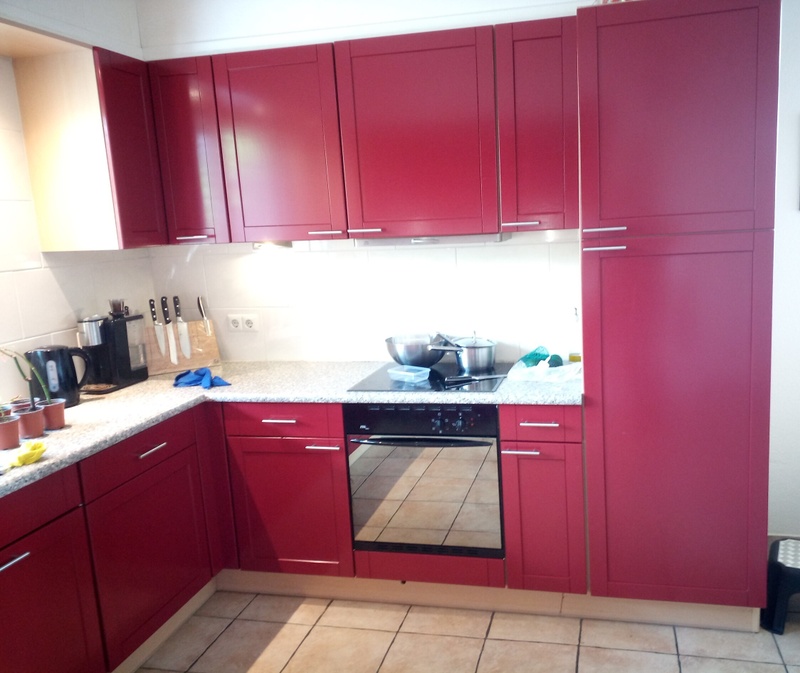

Vorig jaar hier ook de keuken voorzien van nieuwe verf; de wrapping op de deurtjes was lelijk en begon op sommige punten los te komen..
Mijntwee centen:
Je keukenkastjes zien er gelamineerd uit; vooral omdat aan de binnenkant ook de kleur zit. Dit is nooit wrapping. De keukendeuren zelf lijken gewrapped te zijn.
Alle panelen kun je gewoon verwijderen met een schroevendraaier. Label ze wel even zodat je ze op dezefde plaats terug gaat plaatsen. Alle handvatten kun je gewoon met een schroevendraaier verwijderen. Je kan overwegen om andere handvatten terug te plaatsen.
De wrapping kun je met een plamuurmes en evt een föhn/verfbrander verwijderen van de panelen. Daarna moet je (buiten!) de panelen met 80 grid gaan schuren om de lijmlaag weg te krijgen. Dit gaat je veel schuurpapier kosten, ik was meer dan een vel schuurpapier kwijt op de vlakschuurmachine per paneel. Vergeet ook niet de randjes en groeven grof te schuren. Na het schuren gelijk de panelen stofvrij maken met een borstel en/of de stofzuiger.
Vervolgens sla je ze op. Hiervoor heb je een stellingkast nodig met veel planken omdat al je keukendeurtjes plat moete liggen voor het opslaan en voor het drogen. Een Ivar, Lundia of soortgelijke stellingkast is ideaal; voor elk paneel wil je een separate plank hebben in de stellingkast.
Het fijn schuren en gronden doe je idealiter met een paar personen zodat er zo min mogelijk tijd zit tussen het opschuren en het gronden. Let op dat schuren en gronden niet bij elkaar gebeurd. Doordat je panelen MDF zijn, en MDF enorm goed vocht aanzuigt kun je geen vocht gebruiken om te ontvetten...
Je ontvet de panelen door ze met 240 grid met de hand fijn te schuren. Liefst met handschoenen zodat je geen vingervet op het MDF krijgt. Na het schuren moet het paneel worden ontstoft met een borstel en stofzuiger. Ik gebruikte een accustofzuiger (zo'n Dysonding) met daarop een borstel.
Na het opschuren kun je gelijk een grondlaag aanbrengen terwijl het paneel vlak ligt. Gebruik hiervoor geen verf van de bouwmarkt, maar investeer in Sikkens, Sigma of iets anders van de verfwinkel. En vraag of ze de grondverf voor je op je eindkleur willen mengen! Dat scheelt heel veel werk, en geeft een mooie diepe kleur. Haal ook je kwasten gelijk bij de verfwinkel. Voor het mooiste resultaat gebruik verf of terpetinebasis..
Vanuit je stellingkast werk van boven naar beneden. Dus begin met je bovenste paneel te fijnschuren/verfen, en leg deze terug. Daarna het paneel eronder, en daar dan onder. Dan kan er geen stof op de geverfde panelen vallen.
Nadat alle panelen zijn gefijnschuurd en zijn gegrond laat je de panelen in de kast drogen. Waarschijnlijk zul je twee lagen grond nodig hebben en één laag aflak. Wanneer je op een grondverf gaat verven moet dat paneel met grid 240 even met de hand worden opgeschuurd.

Edit: Wat een likje verf en nieuwe grepen kan doen: Oud versus nieuw hieronder
Afbeeldingslocatie: https://tweakers.net/i/wZe9DXzLk1dNeot8OYDy1GzVXXE=/800x/filters:strip_icc():strip_exif()/f/image/6F34uiSyEKs4YSvoqlRisJrC.jpg?f=fotoalbum_large
Afbeeldingslocatie: https://tweakers.net/i/XsjZ8dmZw9kQSQnzcod8KcuqCbs=/800x/filters:strip_icc():strip_exif()/f/image/8o8htgUFgx3Iz1STQk2kBVZK.jpg?f=fotoalbum_large
