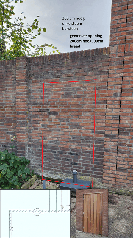

Mijn tuin is omsloten door een bakstenen tuinmuur. Ik wil graag een deuropening hier in maken.
De dikte is enkelsteens. Mijn vraag is, is hiervoor ook een latei nodig? Of valt de druk van de rij stenen boven het gat wel mee, aangezien het maar enkelsteens is?
Afbeeldingslocatie: https://tweakers.net/i/chuHtYS6KLQG5440ZIipzbmguM4=/x800/filters:strip_exif()/f/image/lcN33bLkObVXocMnAHvd1T11.png?f=fotoalbum_large
Ook denk ik er aan om dit uit te besteden, of is dit makkelijk zelf te doen?

Ik durf dat gat er eigenlijk wel uit te slijpen/zagen en gewoon een hout of staal constructie in te zetten. zeg maar een soort dragend kozijn. als je dat niet wil maar alleen een doorbraak, zou ik er toch een (beton)latei in maken.

Ik zou ook een latei steken.
Hou ook rekening met de manier waarop de steen tegen de andere gevel staat.
Er zal verankering voorzien zijn (-> daar moet je doorslijpen) en het overblijven deeltje is amper een steen breed.

Zo zou ik het doen :
- renovatieschoor om latei te steken (https://www.huurland.be/n...hoor-stut-alone-195-315cm). kan ook met 2/4 schoren (eentje langs elke kant) en een balk door de muur, na het wegnemen van 1 steen.
- latei plaatsen.
- gat zagen.
Zie je hoe het bovenliggende metselwerk vertand is? Ik zou er niet zo op gokken.

Is dat geen uitzettingsvoeg rechts, net voor het gebouw? Als dat zo is, dan ga je een strookje van zo'n 20cm 1-steense muur over houden. Eens niezen en dat valt om.
Ik zou de muur er volledig van tussen halen tussen het huis en de verdikking en daar een grote, eventueel dubbele deur voorzien.
Eenvoudiger en veel nuttiger.

Volgens mij zie je dat goed, de muur, kopse gevel, en zijgevel hebben ieder een krimpvoeg. Misschien dat er dan ankers zijn die de boel vasthouden, maar de stevigheid is er dan wel uit.
Dan zou ik ook neigen naar afzagen naast de pilaar en er een mooie ruime doorgang van maken. Een doorgang van 90 is niet eens heel ruim met een kliko of fiets met breed stuur, en dan komt er nog bijna 20cm kozijn bij, zit je op 110cm in een muur van pakweg 1,3m breed (6,5 baksteen).
Ik zou er dan weer geen latei inleggen, maar een rollaag van de oude bakstenen maken.

De optie zelfdragend kozijn maken is visueel misschien wel het mooist? Een rollaag maken van de oude bakstenen zou ook wel mooi zijn, maar klinkt ingewikkeld, een kozijn maken wat minder ingewikkeld.
Hoe dik zouden de stijlen van het kozijn moeten zijn om de bakstenen daarboven te dragen denken jullie?
Voor een deur dacht ik aan bv https://gardia.nl/enkele-deur-dicht-vuren-rechtsdraaiend
en daar zit een kozijn bij maar is wellicht niet stevig genoeg. Maar het lijkt me dat 5 rijen bakstenen boven elkaar en 90cm breed toch niet super veel wegen dat daar meteen een oerdegelijke latei voor nodig is?
