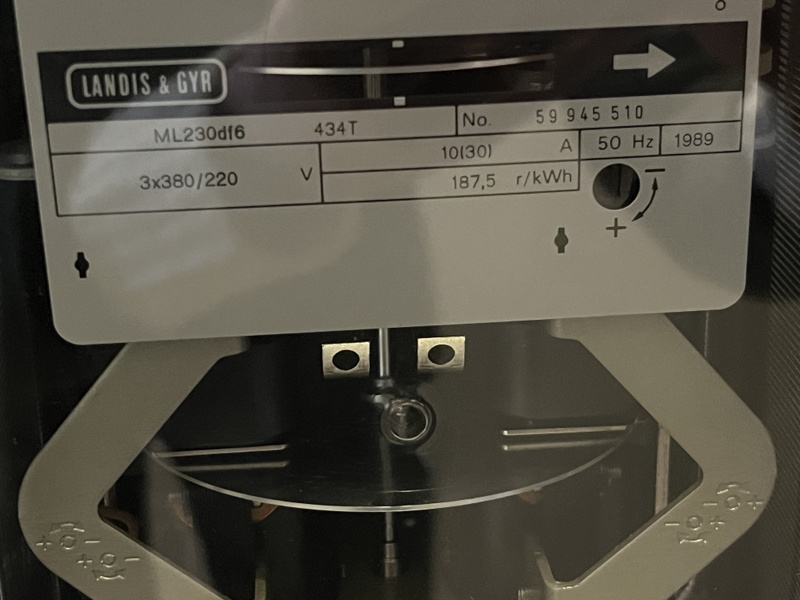

Ik zoek me rot naar een oude gebruikershandleiding van een oude analoge meter:
Lands Gyr ML230df6 434T
Iemand die ons hieraan kan helpen?
We liggen flink overhoop met Vattenfall die beweren dat wij verkeerde getallen doorgeven. Er is twijfel of het laatste cijfer wel of niet achter de komma staat.

Afbeeldingslocatie: https://tweakers.net/i/hGmrXTqJeg5jrZqdFL3LOpP19z4=/800x/filters:strip_icc():strip_exif()/f/image/7HhYh9lUzKHIn8ZUtzx99Mgi.jpg?f=fotoalbum_large
Afbeeldingslocatie: https://tweakers.net/i/_vI0ehDKav64rSHcrJiOlLxlZSU=/800x/filters:strip_icc():strip_exif()/f/image/raqY9ZJ5xIFRMiUHEPvl21pW.jpg?f=fotoalbum_large
  • hcQd
  • Laatst online: 07:39
Staat er op de meter niet hoeveel rondjes de aluminium schijf maakt per kWh? Dan is het een kwestie van tellen.
  • jeroen3
  • Laatst online: 22:06
Deze meter heeft geen komma.
Die streepjes op het laatste wiel zijn zo te zien 0.1 kWh. Zoveel detail hoeven ze niet.

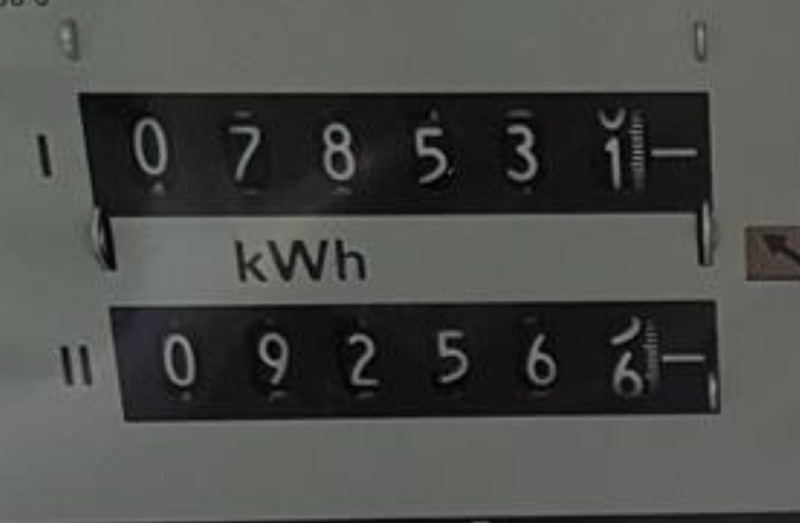

Dank voor jullie snelle antwoorden. Ja hun geven aan dat de stand dan zo is:
Februari 2023:
73195
En december 2023:
78531
Maar we hebben zonnepanelen (leveren 2,4 mw op en draait terug) dus dat zou betekenen dat we super veel verbruik hebben.
Afbeeldingslocatie: https://tweakers.net/i/OhXx_3U26H3AlyV-DvIJrW0oiBE=/800x/filters:strip_icc():strip_exif()/f/image/KiP9abRSv2k9JBZWbgqEHtGa.jpg?f=fotoalbum_large
  • jeroen3
Dat klopt, je hebt 5336.4 kWh verbruikt op telwerk I en niets op II (omdat het TF-signaal niet meer bestaat)
Plus: deze meter ia afgekeurd en had in 2022 vervangen moeten worden.
