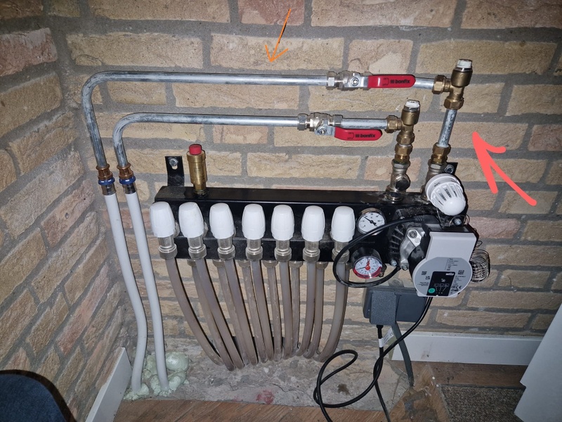

Goedemiddag!
korte vraag / aanvulling van een vorige vraag.
Mijn vloerverwarming, zoals hieronder afgebeeld word niet echt goed warm.
Aanvoer vanuit ketel 50 graden. aankomst bij verdeler ook 50 graden.
thermostaat = werkend, pin beweegt.
als ik hem 2 dagen volledig op 50 graden laat staan met continue warmtevraag vanuit de thermostaat in de woonkamer. komt de aanvoer nog steeds niet verder dan 25 - 27 graden, en de retour 21-22 graden. Bypass is niet nodig want in de woonkamer is nog 1 normale radiator die constant open staat met vloerverwarming. Aanvoer is volledig HEET tot de thermostaat en daar net onder ook, alleen het VV blok word niet warm.
MAAARRRR..
Als ik de wilo pomp uit het stopcontact haal, word de retourleiding en thermometer die daar op zit wel gewoon 45 graden. (ik snap dat dat komt omdat het water dan niet de vloerverwarming in gaat, maar rechtstreeks de retourleiding in), daarbij komt dus mijn vraag. Hoe kan het dat als ik de wilo pomp aanzet, ik hem 2 volle dagen op warmtevraag zet (lees 30 graden in woonkamer), de aanvoerleiding nog steeds altijd maar op 25 graden komt in de verdeler. ( de pomp hoor ik draaien maar heb ik er nog nooit vanaf gehaald).
volgende specs;
Ketel; Intergas Hreco (2023)
VV verdeler: Slim (2023)
Wie o Wie heeft de oplossingAfbeeldingslocatie: https://tweakers.net/i/dLqjPONl0dh04E26gP1LOavv-zc=/800x/filters:strip_icc():strip_exif()/f/image/jwnRdpqnMDfV0dj8xiwhSz2g.jpg?f=fotoalbum_large

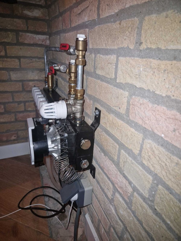

@mvanwanrooij kun je een foto maken van de zijkant van de verdeler, daar waar je zelf het pijltje hebt getekend?
Het verhaal klinkt als de eerste dagen van mijn vvw tijd... Ik heb (als ik het zo zie) dezelfde verdeler. Hier is toen een klepje ingezet en daarna dicht gedraaid. Dat hielp enorm.
Toevoeging, ik zie nu dat je 2 pijlen hebt staan. Ik bedoel de dikkere pijl rechts op de foto.
[ Voor 14% gewijzigd door tcw82 op 21-01-2024 14:22 ]

tcw82 schreef op zondag 21 januari 2024 @ 14:20:
Afbeeldingslocatie: https://tweakers.net/i/4XndR6ZV59NRKMBU50_lu439MWA=/x800/filters:strip_icc():strip_exif()/f/image/g1NLEw3EfzheheScmXDxmkyJ.jpg?f=fotoalbum_large
hierbij de foto,, bedoel jij dat zogenaamde DVR ventiel?

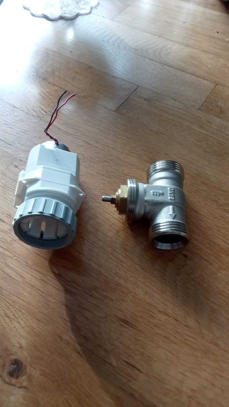

Drv? Klinkt als een druk iets.
Ik heb een ltv.... Lage temperatuur..in gedachten.
Daarmee kun je het door jou beschreven probleem beïnvloeden en stoppen.
Komt ook wel langs als vte.

duidelijk verhaal @tcw82 .. ik kwam uit op dezeAfbeeldingslocatie: https://tweakers.net/i/qxDyu2hkQaQHa1Su-J4El6LAiG4=/full-fit-in/4920x3264/filters:max_bytes(3145728):no_upscale():strip_icc():fill(white):strip_exif()/f/image/4F8E1WRQUlN9I3rORNk8bzd7.jpg?f=user_large
daar zeiden ze ook bij dat het open gedraaid kan worden om de flow te regelen? maar wellicht is wat jij hebt beter.. zou je nog een foto kunnen maken van jou verdeler van de voorkant, om voor mijn gevoel er zeker van te zijn dat het hetzelfde is ;-).
en is het ventiel er zo in te zetten, of moet alles water/drukloos
@tcw82 bij dat ventiel van jou staat dat het voor een INLINE verdeler is, terwijl mijne een Slim verdeler is?
[ Voor 8% gewijzigd door mvanwanrooij op 21-01-2024 14:48 ]

mvanwanrooij schreef op zondag 21 januari 2024 @ 14:47:
duidelijk verhaal @tcw82 .. ik kwam uit op deze[Afbeelding]
Dat laatste weet ik niet. Maar dat ding dat je op de foto hebt staan gaat open als de aanvoer druk te hoog wordt. Dat kan als alle lussen en radiatoren dicht staan (bijvoorbeeld door dat je ze zelf dicht draait of als je thermostaat knoppen hebt of een zone regeling die dingen dicht doet) de ketel/warmtepomp gaat dan wel water rondpompen, maar dat kan nergens heen, zo een druk ventiel kan je instellen zodat het opengaat en de circulatie in stand houdt.
Meestal geplaatst op het verste punt vanaf de warmte bron tussen aan en afvoer.
Op de foto wijst hij naar links onder.
Afbeeldingslocatie: https://tweakers.net/i/ks9X0fCzzosy_nsvvygxb33I0yI=/x800/filters:strip_icc():strip_exif()/f/image/yguJAXuWWbXGVSFh9FM5SaGk.jpg?f=fotoalbum_large
  • tcw82
  • Registratie: Oktober 2020
  • Laatst online: 18:16
Het plaatsen kan als je verdeler kunt isoleren (aan en afvoer dicht met een klep)
