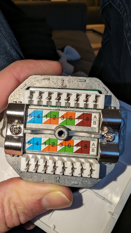

Goede avond,
Ik ben bezig met het aansluiten van een wandcontactdoos. Overal in huis ligt cat6 en de wandcontactdoos is voor zowel cat 5e als 6 geschikt.
Echter kom ik er niet meer uit.
In de gebruikshandleiding staat onder stap 4 choose colour code or number code. Met 2 plaatjes, cat5e, volgorde 54 12 36 78 en bij cat6 12 36 78 54. Nu weet ik dat je altijd B aanhoud. Maar vindt het nu verwarrend wat ze precies bedoelen, bij bij staat dus ook de volgorde 54 12 36 78. Ik heb de foto's bijgevoegd. Kunnen jullie mij helpen?
Alvast bedankt!Afbeeldingslocatie: https://tweakers.net/i/JO4es5ppWhuWTigjFvIknxR-7eU=/x800/filters:strip_icc():strip_exif()/f/image/kvCQYlEB6G3LNlt8Ffr7d1ql.jpg?f=fotoalbum_large
Afbeeldingslocatie: https://tweakers.net/i/93dQYtOJ_slD-MSqodmiOUMtw4k=/x800/filters:strip_icc():strip_exif()/f/image/2hOb8UauBVgJmsEfAfdTGrZb.jpg?f=fotoalbum_large
Afbeeldingslocatie: https://tweakers.net/i/jPiX7hhQ9U1ZYPwW3p0NoeWIBxU=/800x/filters:strip_icc():strip_exif()/f/image/MoeeZ5elQHstmLESaJMkfg3g.jpg?f=fotoalbum_largeAfbeeldingslocatie: https://tweakers.net/i/kPg-7yzKjM9sfbaFsykXSFECpPY=/800x/filters:strip_icc():strip_exif()/f/image/RBxwd74ISfAqzrsrq80458f5.jpg?f=fotoalbum_large

De kleurcode voor vijf en zes is hetzelfde. Gewoon voor antwoord B gaan.

Wellicht ten overvloede, maar als je beide poorten wil gebruiken moet je ook 2 kabels hebben

Het is niet de wcd die voor 5e en 6 is, maar de handleiding. In jouw geval heb je een cat 5e wcd.
  • sypie
Heb je een multimeter die kan doorpiepen? Dan zou ik even kijken welke nummertjes met welke pennen contact hebben. Op die manier kun je zeker gaan stellen welke volgorde je moet aanhouden.

Gewoon de kleuren voor B aanhouden zoals aangegeven op de WCD zelf.
