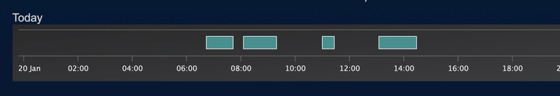

CV aan/uit
Afbeeldingslocatie: https://tweakers.net/i/mr3XtJU3F7DfdpKth6IRuS5MZhs=/800x/filters:strip_exif()/f/image/Sq1COM5hq6K8NPtfyZNYCRr6.png?f=fotoalbum_large

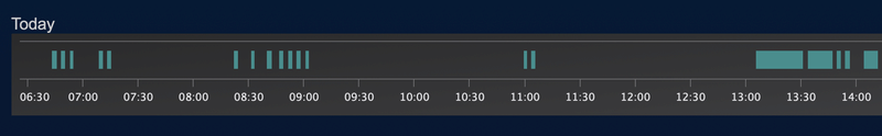

CV Pomp aan/uit
Afbeeldingslocatie: https://tweakers.net/i/iugfgYPU_BI-yLX_FdTHPNd-7wg=/800x/filters:strip_exif()/f/image/8rBNi9SKDHNbsY88TU8Y2s1r.png?f=fotoalbum_large

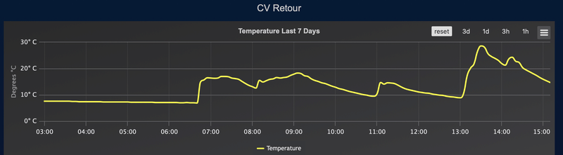

CV Retour temp
Afbeeldingslocatie: https://tweakers.net/i/FZyngnsxEhXOZsiTBQowqca1Wpg=/800x/filters:strip_exif()/f/image/32PBLAawzjNYDzn83rQazfW4.png?f=fotoalbum_large
Zoals te zien wordt CV retour wel voorverwarmd zolang Temp Boiler > CV retour tempo. als Boiler temp te laag wordt, gaat 3-weg klep niet open en moet CV " echt" aan de slag.
