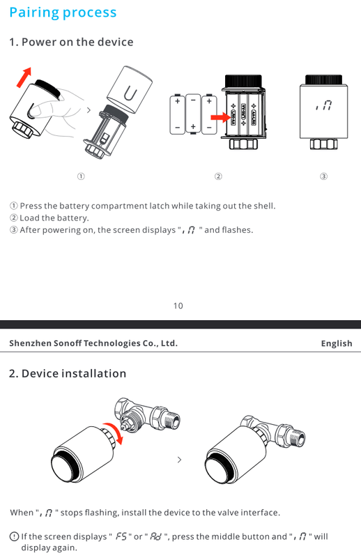

Ik ken deze specifieke knop van Sonoff niet, maar heb wel twee andere zigbee-knoppen (niet van Sonoff) in huis en die moeten bij installatie gekalibreerd worden. Dat houdt in dat ze eerst de pin helemaal intrekken, je vervolgens de knop installeert en de pin dan zoveel mogelijk uitgestoken wordt totdat hij niet verder kan (oftewel, het thermostaatventiel is helemaal gesloten).
Afbeeldingslocatie: https://tweakers.net/i/xGCt3zGhorEtKZ8qBlXsEW7F8lk=/x800/filters:strip_exif()/f/image/kvU8x1Y6ZjQoKUA1hUDNHvwj.png?f=fotoalbum_large
Ik vermoed dat het knipperen van de 'n' en het pas installeren van de knop als het knipperen gestopt is te maken heeft met het kalibreren van de pin.

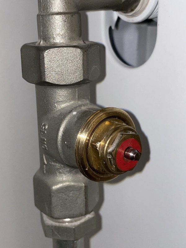

Kan je ook een foto posten van de kraan waar het op zit?

@D-Three bij deze!
Afbeeldingslocatie: https://tweakers.net/i/apxLPkDg7C7C5mkJhwfd0Vzso14=/x800/filters:strip_icc():strip_exif()/f/image/3IcDqGw33E7NoNM4PlDnRshn.jpg?f=fotoalbum_large
@JaVaWa Ik snap dat het op de foto inderdaad zo lijkt, maar de diepte van de aansluiting is bij beide ongeveer hetzelfde. Het lijkt meer alsof de slag idd niet groot genoeg is.

Ik vermoed dat die oude kraan er gewoon dieper op zit. Je kan zien dat de kunststof witte 'tandjes' van die kraan wat beschadigd zijn. Dat is omdat ze waarschijnlijk over de grote moer van de kraan schuiven. Die nieuwe raakt er niet zo ver op waarschijnlijk?
