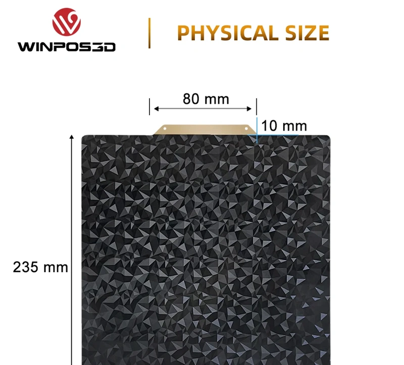

voor de onderkant:
Printen op glas of printen op zo'n plaat van aliexpress.
Ik gebruik deze, wordt erg glimmend met een 3hoekjes erin. (er zijn verschillende soorten)
Bovenkant... iron inderdaad
