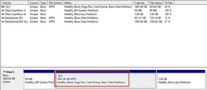

Ik loop vast bij een partitie die ik niet kan verwijderen binnen Windows 10.
Heb Minitool Paritition en Diskpart CMD util gebruikt, echter lukt het mij niet om de ''unallocated'' partitie te verwijderen OF toe te voegen aan de huidige C:\ partitie. Maar dat lukt namelijk niet, het is namelijk grey-out als ik het met een thirdparty tool Minitool Partition gebruik lukt het mij ook niet..
Graag hulp van iemand die wat dieper in de materie zit van Diskpart / diskmanagement.
EDIT: Solved.
Door het volgende uit te voeren.
HirenBootCD opgestart -> AOMEI Partition Assistant opgestart -> Op de unallocated partitie selecteert en ''Merge'' -> C:\ -> Wacht een half uur en de partitie is samengevoegd.
Je kunt het blijkbaar niet ''Mergen'' met de C:\ schijf omdat die dan actief is onder Windows. Je moet dus opstartmedium hebben doormiddel van een USB te starten.

Dat kan ook niet.
Die ruimte is er o.a. om de partities te kunnen alignen.
En wat zou 530MB extra in hemelsnaam voor nut hebben om die ergens aan toe te voegen.
Ter info:
Disk sizes less than or equal to four gigabytes should be aligned on sixty-four-kilobyte boundaries
Disk sizes larger than four gigabytes should be aligned on one-megabyte boundaries
En verder kun je alleen aaneengesloten ruimtes aan elkaar toevoegen, dus in dit geval alleen aan die Partitie 1 en niet aan partie 3 (je C: disk)

Solved:

Gaat echt niet, je kunt alleen aangesloten partities samenvoegen.
  • Probook8979
  • Laatst online: 29-09 13:50
Ben(V) schreef op zaterdag 20 januari 2024 @ 14:20:
Toch gelukt.
Unallacated partitie van 530MB is toegevoegd in de C:\ partitie.
Afbeelding van post 1. C:\ schijf 1861, 39 GB --> 1861, 90 GB. Afbeeldingslocatie: https://tweakers.net/i/LUzqzf4qlGWvxv2MkoWjzrov_-4=/800x/filters:strip_exif()/f/image/iVCPhoydstgE5ArzM282lEv6.png?f=fotoalbum_large

Dat was niet mijn vraag. De vraag was hoe krijg ik de unallocated van xyz groote toegevoegd aan de C:\ partitie.

Ok, waarschijnlijk heeft het AOMEI partitietool dan eerst de EFI systeempartitie verplaatst en daarna de vrije ruimte weer toegevoegd aan de C: systeem partitie.
Ik doe zulke operaties ook wel eens, maar dan handmatig met resize/move partities.
Zoiets moet dan wel vanuit een WinPE omgeving ja.

Onthoud dat Windows zoiets niet zelf kan omdat de betreffende partitie "niet achteraan staat maar vooraan".
Third party tools kunnen dat wel, die zijn daarin gespecialiseerd.
