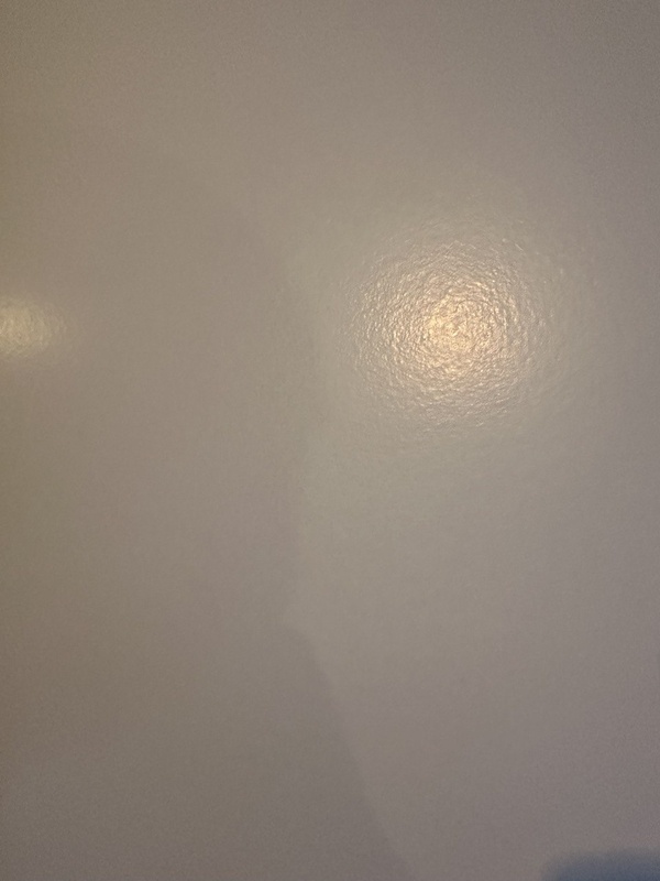

We hebben ~1.5 maand geleden ons huis van binnen laten schilderen. Hierbij zijn ook de deuren geschilderd.
Nu hebben we een kat die geen fan is van open deuren. De kat is gaan krabben aan een van de deuren, waardoor de verf beschadigd is.
Wat mij enigszins verbaast, is dat de verf er zo afbladdert. De vloer lag vol met droge verfschilfers. Ik heb bij de schilder nagevraagd hoe het kan dat de verf er zo af kan gaan; als de kat gaat krabben verwacht ik voornamelijk krassen en geen kale plekken. Hij gaf aan dat het tot 2 maanden kan duren totdat de verf helemaal is uitgehard. Hij kan het voor ons herstellen, maar hij gaf er gelijk bij aan dat dit tegen betaling is omdat hij zijn werk correct heeft uitgevoerd.
Mijn vraag is: is het te verwachten dat verf er zo makkelijk (en op deze manier) afgaat, ondanks dat de (naar mijn inziens vrij dunne) verflaag al 1.5 maand heeft gehad om te drogen?

mijgmae schreef op zaterdag 20 januari 2024 @ 11:17:
Ben ik de enige die een knoepert van een haar ziet op de eerste foto? :+
  • mijgmae
  • Laatst online: 22:04
@Sebazzz dat lijkt op de foto op een haar inderdaad, maar het is een kras.

Watergedragen verf is na een dag of 10 volledig uitgehard. Als ik de foto's bekijk is de ondergrond gewoon niet goed voorbereid (schoonmaken, ontvetten, schuren, schoonmaken).

Het lijkt wel alsof de verf 'los' op je deur ligt, niet goed gehecht. Dus niet goed geschuurd, ontvet, etc.
Vooral niet goed ontvet waarschijnlijk. Gebeurt mij ook soms. Maar ik ben een amateur.
Maar dat maakt niet zo heel veel uit verder. Het was niet kattenklauw bestendig, maar of je dat nou had mogen verwachten.....

Ik sluit mij aan bij de heren hierboven.
Heb ook een aantal deuren die in het verleden niet goed zijn overgeschilderd waarbij op aanraakplaatsen verf los danwel versmeerd is.
Mogelijk dat je door zelf te wrijven de verf ook al laat bladderen.

  • chrisborst
  • Laatst online: 19:49
@mijgmae
Weet je toevallig welk merk verf je schilder heeft gebruikt? En heb je hem aan het werk gezien?
Want persoonlijk vind ik het er echt slecht uit zien, los van het loslaten. Met een goede roller en kwaliteitsverf moet het veel gladder kunnen.
De vraag is dus of je schilder de juiste stappen heeft gevolgd: eerst ontvetten, schuren, ontvetten, grondverf! (1 of 2 lagen), licht schuren en ontvetten, laklaag, schuren en ontvetten, laklaag (en misschien wel een 3e bij een deur).
Ik vermoed vooral dat hij geen goede grondverf heeft gebruikt. Fabrieksdeuren worden namelijk met oplossingsmiddel gedragen verf vaak gelakt (zeker als ze al oud zijn) en nu zit er waarschijnlijk watergedragen verf op.

Eens met hierboven over het niet goed voorbereiden van de ondergrond (met genoemde stappen in die volgorde).
Daarnaast zou ik écht wel beter verwachten van een betaalde professionele schilder!
Daanaast kan het ook dat er gewoon goedkope prutsverf gebruikt is…
@mijgmae : Welk merk en type verf heeft de schilder gebruikt?
Ook ziet het ook nogal brobbelig en oneven uit.. De onderlaag die zichtbaar is in het afgebladderde stuk lijkt een stuk egaler en gladder dan die nieuwe laag verf..

Eens met de anderen: Waarschijnlijk de korte route genomen in de voorbereiding, maar ook het resultaat kan sowieso vele malen strakker, los van het loslaten.

De ondergrond ziet er gladder uit dan de verflaag.
Is dit met muurverf geschilderd ofzo? Het ziet er imho niet uit.

Die onderlaag zal wel de originele laklaag uit de fabriek zijn. Die zijn niet altijd even makkelijk over te verven.

Het is Wyzonol verf, ik denk dat er witte zijdeglans lak(?) is gebruikt? Ik heb een boel verf over, ik kan zo niet inschatten wat er precies op de deuren is aangebracht.
Tijdens het verven hadden we sowieso problemen met onze wanden (veel baanvorming, zelfs bij spuiten). Er is toen een specialist van Wyzonol bijgekomen; die gaf aan dat het niet aan de schilder óf de verf lag, maar aan de ondergrond... Staat los van de deuren overigens.

@chrisborst @Rukapul ik was bij een deel van de voorbereiding: er is ontvet, geschuurd, opnieuw ontvet (met st marc) en toen is er geverfd. Ik weet niet of er eerst een grondlaag is aangebracht.

Trek de problematiek uit elkaar. Het eerste probleem is duidelijk: deur is beschadigd door krabben van de kat. Laat de discussie daar niet over gaan.
Het tweede probleem is wat moeilijker: is de kwaliteit van de verflaag ok? Hoe zien de stukken eruit waar de kat niet bij kon? Laat de verf daar ook los?

Heb tien keer naar de fotos gekeken - weet je zeker dat dat een deur is? En geen muur. Het lijkt namelijk op muurverf, en muurverf vormt inderdaad een soort vliesje en kan dus wel (liever niet, maar in sommige gevallen) wel op zo’n manier beschadigen.
Even los van de verfstructuur (die heel raar is voor lak, maar misschien is het de lichtinval): bij lak heb ik het ook weleens gezien (dat geschilfer). Toen is het niet goed gehecht op de grondverf (bij een voorgegronde deur uit de fabriek). Denk niet dat dat de schuld van je schilder is: je hebt waarschijnlijk afgesproken dat hij jou reeds gegronde deur zou aflakken. Keuze van verf is dan (in mijn optiek) ook grotendeels jouw verantwoordelijkheid.

Wat goed zou kunnen is dat de oude laklaag verf op alkydbasis is (terpetineverdunbaar). Als er dan geen grondlaag op waterbasis is aangebracht kun je problemen krijgen met de hechting. Je zou dit kunnen testen door met een doek met spiritus op de _oude_ laag te wrijven, lost de oude laag wat op dan is het watergedragen, zo niet dan is het op basis van alkyd.

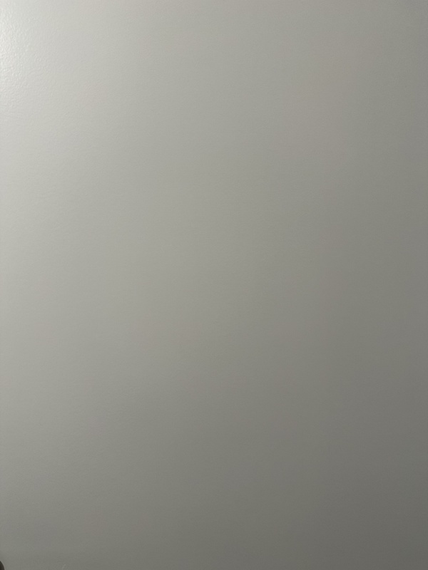

Ik heb nog wat foto's gemaakt van de deur, in verschillend licht en onder andere hoeken. Het lijkt alsof de rechterkant van de deur er een stuk slechter uitziet dan het midden/de linkerkant:

Als de verf erg vergeeld was dan is dit zeer waarschijnlijk verf op alkydbasis geweest. Eerst de wijzonol Aqua hechtprimer erop had dit denk ik voorkomen.

@IceM bij de overgebleven materialen zit dat er wel bij (deze is toevallig dicht, er zijn ook open/gebruikte potten):

Laat me raden watergedragen over alkyd en niet goed geschuurd gegrond en ontvet.
Oftewel schilder van klusplaats of hoe heet die site

Dit is de enige deur waar het voor mijn gevoel zo slecht is. Dit is een foto van de deur van een andere kamer op ongeveer dezelfde afstand genomen als de eerdere foto’s. Als je inzoomed kun je nog wel een structuur ontdekken (en in het echt zie je dat ook iets meer), maar voor mij is dit omdat het ook gewoon oude deuren zijn die we op wouden lappen. Het liefste hadden we alle oude opdek deuren en stalen kozijnen met bovenlicht vervangen met mooie nieuwe kozijnen en stompe deuren. Maar daar hadden we de tijd en het budget niet voor.
Afbeeldingslocatie: https://tweakers.net/i/Orji5nwgdD-ppmTv5IxrBeRI7Wo=/x800/filters:strip_icc():strip_exif()/f/image/vYgmRAgYjZqecdxz9ZAz8Pri.jpg?f=fotoalbum_large
Het kan dus zoal aan de voorbereiding (schuren en ontvetten) als het al dan niet ontbreken van een fatsoenlijke grondlaag liggen. Ik lees op Google wel dat acrylverf over alkydverf geen probleem hoeft te zijn, ook zonder grondlaag.

Ik ben het niet met iedereen eens hier. Als ik de foto’s zie durf ik toch wel met zekerheid te zeggen dat die deur ook zonder kat vanzelf was gaan afbladderen..
Jammer dat je hebt gezegd dat je kat krabte!
Ik denk toch dat die ene deur niet goed ontvet en/of geschuurd is.

Dit is gewoon slecht lakwerk, bijna een sinaasappelhuid. Los van dat, kijk eens hoe die schilder zijn blikken achter laat. Die doe je even netjes dicht wmb.
Ik zou hem hiee echt aan de haren bijslepen, puur om een punt te maken. Idd de tapetest op ooghoogte, dan is het katargument weg. Wellicht rond de deurklink voorzichtig wat gebruik simuleren?
Als je naar de foto's kijkt lijk het wel textuurverf op hout, of een muur maar zeker geen houten deur, er is sowieso iets helemaal mis gegaan. Was de deur voor de verfbeurt heel glad, dan is waarschijnlijk de deur niet of niet juist opgeschuurd dan hecht de grondlak en de lak niet goed en komt deze er later er zonder moeite vanaf, slecht ontvetten zou ook kunnen hetzelfde resultaat.
Wel apart dat de schilder sowieso niet wil langskomen terwijl er duidelijk een probleem is.
