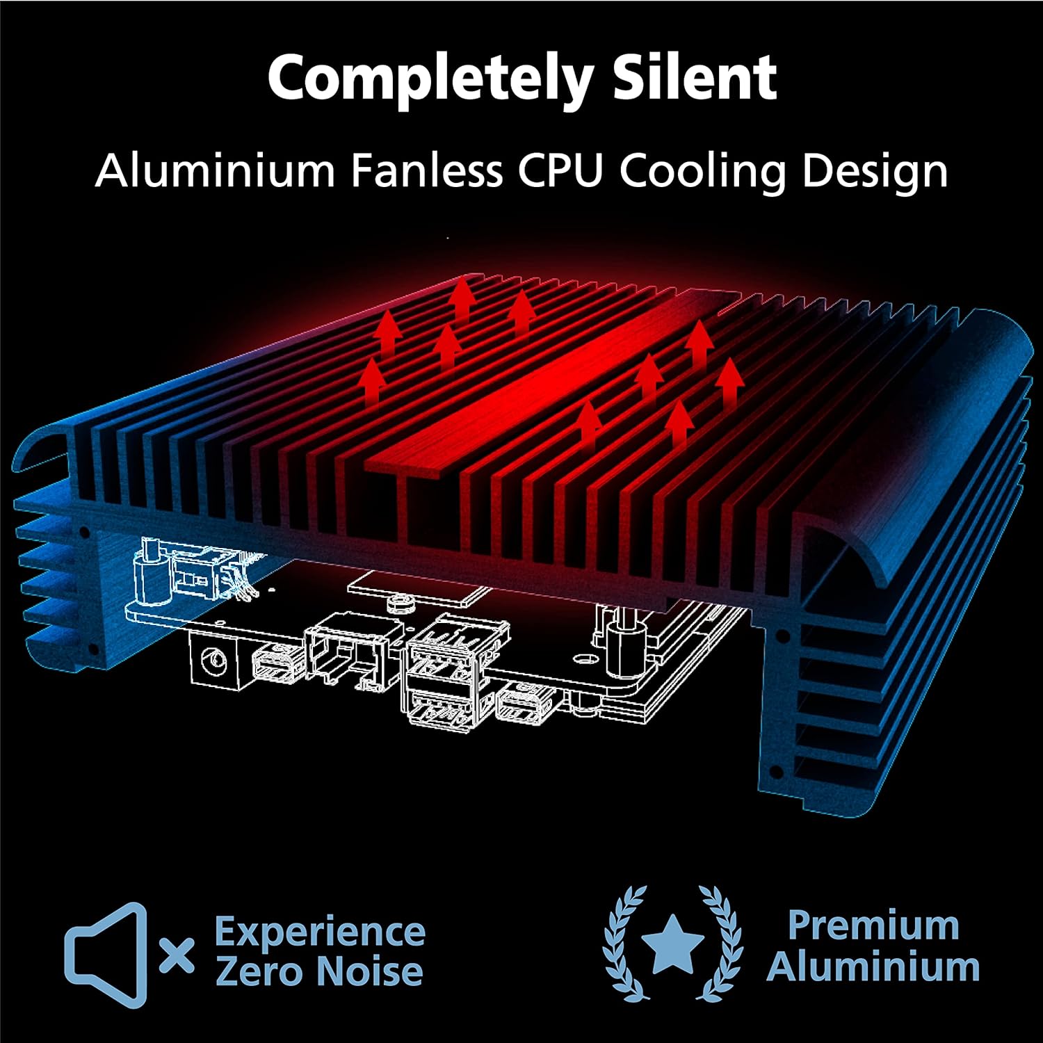

Weet jij zeker dit fanless is?
  • Djarune
  • Laatst online: 11-10 16:47
pitchdown schreef op zaterdag 20 januari 2024 @ 16:35:
Ja zie de handleiding. Met de pads leidt je de warmte naar de kast met ribben. In feite is de kast de koeler en dus “zero noise”
Afbeeldingslocatie: https://m.media-amazon.com/images/I/811wTmdMoAL._AC_SL1500_.jpg
  • pitchdown
  • Laatst online: 10-10 17:20
Djarune schreef op zaterdag 20 januari 2024 @ 16:41:
ah ok, en je kan dus het moederbord van de NUC overzetten hierin?
  • Djarune
pitchdown schreef op zaterdag 20 januari 2024 @ 16:43:
Ja ik zag hem staan bij supported. Anders check het zelf nogmaals
