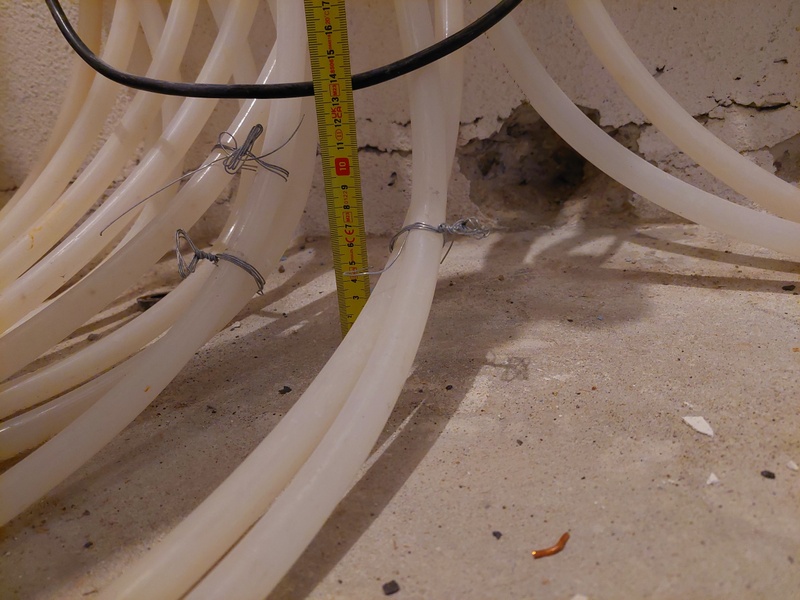

De buizen van de vloerverwarming gaan over de vloer van het CV-hok naar de verdeler, zie foto. Nu komen de buizen erg vroeg omhoog bij de verdeler. Misschien kunnen de buizen nog een beetje rechter gelegd worden, maar ook dan wordt dit niet veel beter. Zouden jullie deze buizen laten verlengen, of geeft dat veel risico op lekkage?
Als de cementdekvloer wordt gelegd, hoeveel cm van die vloer moet er dan minimaal boven de buizen komen? Overigens komen er keramische tegels bovenop.

Kan je die pijp uit de grond niet anders maken, je verdeler naar links verplaatsen zodat alles wat platter ligt, en na gieten de boel omkisten om eventuele schade te voorkomen?
  • marcelcee
  • Laatst online: 20:45
Aan die buizen van de vloerverwarming zie ik niks geks. Althans, mijn referentiekader is dat in een technische ruimte niet elke cm2 vloeroppervlak zichtwerk is. Je hebt nu eenmaal te maken met veel leidingwerk. Eventueel ombouw om de verdeler als het je nog stoort.
Wat ik me wel afvraag is of het de bedoeling is dat je expansievat in de afwerkvloer komt te liggen? Lijkt maar enkele cm boven de vloer te hangen nl. Die elektra leiding ervoor komt in ieder geval hoger uit, waarbij ik aanneem dat het wel de bedoeling was om die uit het zicht in de vloer te verwerken.

Je hebt van die bochten die je om de vloerverwarmingsbuizen heen kan doen die de bochten wat scherper maken.

Is gewoon standaard vloerverwarming buis, niks mis mee.
Sommige slangen hadden wel wat langer gemogen om een strakkere bocht te krijgen.
Dekvloer is minimaal 3 cm op de slangen.
Er zit ook koper leidingwerk in de vloer dan met knelkoppelingen als dat aangesmeerd wordt.
Het gehele leidingwerk naar de ketel is ook wel wat rommelig.

Ik heb nog wat nieuwe foto's gemaakt van het hok. Hierbij kan je beter zien hoe hoog het vat zit en hoe de buizen omhoog komen. Ook is er in het verleden blijkbaar een stuk dekvloer verwijderd of open gelaten voor enkele aansluitingen. Ik denk er nu over om de buizen nog wat te laten verschuiven en om het achterste gedeelte niet in de cementdekvloer te laten leggen.
Achter het hok zit de badkamer, een deel van de leidingen is voor de aansluitingen van de kranen daar.
Bij de douche hebben ze een waterleiding, met enkele gesoldeerde stukken, in de cementdekvloer gelegd. Zonder mantelbuis. Om dat nog aan te passen zou de vloer eruit moeten plus een stuk muur, leiding inpakken en weer dicht maken. @edsandje wat denk jij daarvan?

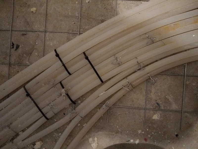

Detailfoto van de tieraps. Is dit niet te strak bij elkaar gebonden? We zetten de verwarming waarschijnlijk niet boven 40 graden. Zetten die buizen uit? Krijgen we later geen problemen?
Afbeeldingslocatie: https://tweakers.net/i/dwEjutCmtGMGwAdHBQ7pG0Lsxlc=/800x/filters:strip_icc():strip_exif()/f/image/SWnu4wqYmyNTu3zHifXCyOyT.jpg?f=fotoalbum_large
  • Technician-
  • Laatst online: 19:34
Wel prutswerk.

De buizen konden hier niet gefreesd worden. Maar zetten de buizen qua diameter uit bij 40 graden?
