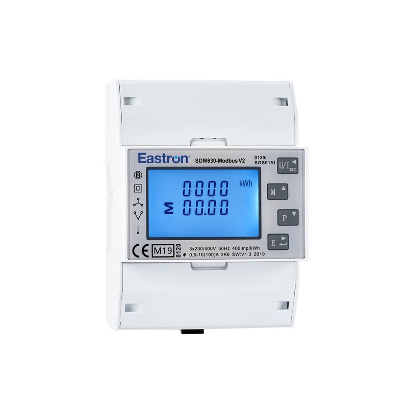

Eigenlijk zoals de Eastron sdm630 maar dan met een wisselcontact i.p.v het RS485 contact

Maar is er met de Eastron sdm630 een klein aan/uit relais aan te sturen ?
ik weet niet precies hoe de rs-485 uitgang werkt.
  • jadjong
pdeboer schreef op zondag 21 januari 2024 @ 20:03:
Daar komt modbus uit. Je zal iets moeten maken wat modbus leest en bij 1234 ampere een extern relais schakelt.

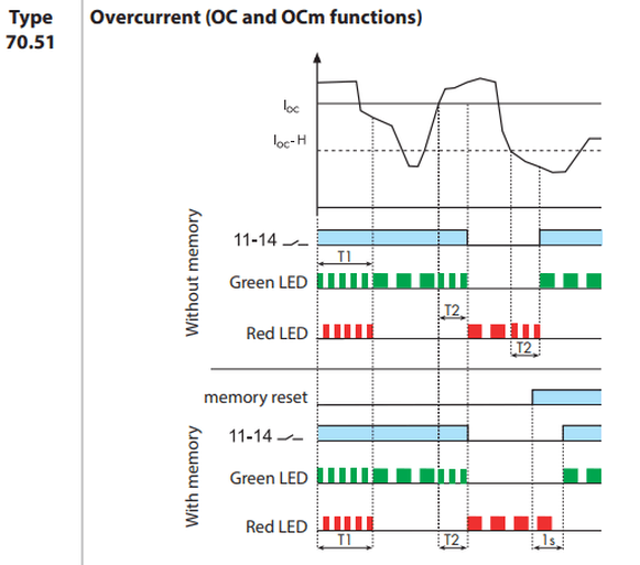

De Finder 70.51.0.240.N032 is met NFC app instelbaar dus kun je precies waarden invullen bij hoeveel stroom (Ampere) en na hoeveel tijd met hoeveel Hysteresis (H).
Afbeeldingslocatie: https://tweakers.net/i/NLnxwlM1_lGJXUlge4d4yB3EnV0=/full-fit-in/4000x4000/filters:no_upscale():fill(white):strip_exif()/f/image/NUFsJz1gShfC7IYp1McxBwP5.png?f=user_large
Mits dit technisch binnen je installatie past, want de max meetstroom is 16A.
Lijkt mij precies wat je vraagt. Al is het het niet wat je zoekt. (x-y probleem)
Je wilt namelijk de installaties begrenzen in vermogen, en dat is vaak een invulveldje in de omvormer.
