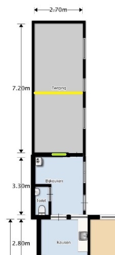

Wij zijn voornemens om de schuur, die je hier onder ziet, om te bouwen tot een badkamer. En nu zit ik met een aantal dillema's.
De berging, zoals die hier onder genoemd word, zal dus voor een deel badkamer worden. Waar de gele lijn getekend staat zal een wand worden geplaatst.
De groene lijn moet het kozijn voorstellen. Hier komt een schuifdeur te hangen. Dit zodat wij vanuit de bijkeuken naar de badkamer kunnen.

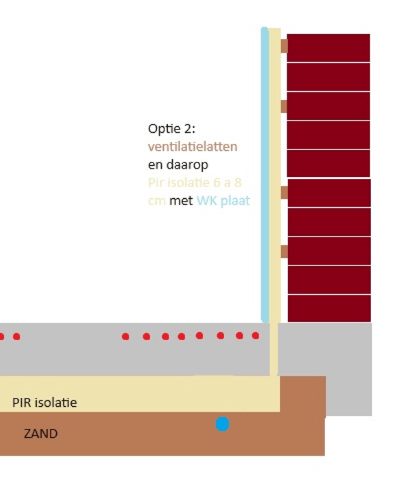

Zelf zat ik te denken om een voorzetwand van PIR 90 + WK plaat te monteren tegen ventilatielatten, welke tegen de enkelsteensmuur komen. Mede om binnen in de ruimte de maximale ruimte te behouden als alles klaar is.
Zie onderstaande afbeelding.
Afbeeldingslocatie: https://tweakers.net/i/8BDLdQoAWq2m8OHSFbFxC0fky-M=/full-fit-in/4000x4000/filters:no_upscale():fill(white):strip_exif()/f/image/pmLSRW09ccC7XDMepzq9EvQm.png?f=user_large
Voordat ik dit allemaal kan doen zal ik dus eerst de vloer van beton, a 15 cm, moeten verwijderen. Ik zat er aan te denken om de dikte van de ventilatielat tegen de muur aan te leggen. Hier vervolgens de bandenzaag langs te laten zagen, zodat ik een rechte lijn heb om het beton er uit te hakken. Mede om te voorkomen dat het beton/vorstrand onder de enkelsteens muur beschadigd.
Dan zal het nodige zand eruit worden gehaald om vervolgens een mantelbuis/waterleiding naar de schuur te trekken.
Daarop zal 80mm PIR platen op het zand komen te liggen.
riolering aansluiten voor het bad etc.
Vervolgens beton te storten.
Afdekvloer met vloerverwarming
Is dit slim om te doen of hebben jullie andere adviezen?

Die randisolatie is nogal karig, dat is eigenlijk alleen om een zandcementvoertje los van je gevels te houden.

Persoonlijk had ik de pir direct tegen de muur geplakt zonder ventilatie latten. Daar kan allen maar vocht ontstaan en je hebt direct weer extra 2cm isolatie te pakken.

Dan kan vocht niet uit je stenen ventileren en is er grote kans op vorstschade.

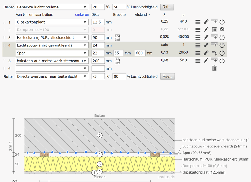

Ubakus verteld mij dat een dampscherm nog wel interesant kan zijn
Zonder dampscherm
Afbeeldingslocatie: https://tweakers.net/i/KIIT8A4ycUMUKsFDPpr5SGaLynM=/800x/filters:strip_exif()/f/image/t8NDsikXU4qRZqm1qS1EjNI9.png?f=fotoalbum_large
met dampscherm
Afbeeldingslocatie: https://tweakers.net/i/r7j9loMsQhbOvTWHzgs1gAyiSGw=/800x/filters:strip_exif()/f/image/2S8l0MIxBpFnwozsNYRqnyHp.png?f=fotoalbum_large

Wat @Joris748 al zei, de plaatfundering werkt als geheel samen. De vloer weghalen betekent dat je de constructie aanpast, en dit niet opgevangen wordt.
Dan dien je bijvoorbeeld de fundering verbreden en verankeren met de bestaande funderingen. Vervolgens kan je een vloer op zand storten.

Dat binnenmuurtje is het probleem niet. Die plaatfundering icm met de beschikbare hoogte is het probleem. Die plaatfundering kan er niet uit, tenzij je een nieuwe fundering maakt. Dat is behoorlijk ingrijpend. Een nieuw, hoger dak opbouwen is waarschijnlijk een stuk eenvoudiger.
En dan nog blijf je zitten met een hoogteverschil tussen de vloer van de badkamer en de bestaande berging.

Je kan je ook afvragen of je de vloer wel moet isoleren.
Al het extra werk en kosten kunnen dusdanig zijn dan 15,- pm extra stookkosten in de badkamer best een goed alternatief kan zijn.
Mijn plan zou dan zijn om als hoofdverwarming design cv radiator te nemen. Deze pruttelt gewoon mee op het huis CV en elec.vloerverwarming als bij-verwarming om alleen de kou uit de vloer te hebben. Tevens plaats je ook een heteluchtheater. Die heb je ook design uitvoering en die voorziet in de korte warmtevraag.
Dit doe ik nu zelf ook en bevalt me prima. Soms slaat het hele isoleren discussie ook door. Kosten vs baten….

  • davy071986
  • Laatst online: 09-07-2024
Bedankt voor alle goed bedoelde adviezen. Ik heb nog een rustig gekeken en wil jullie vragen om eens naar onderstaande te kijken.
Ik denk dat het haalbaar is wat denken jullie?
