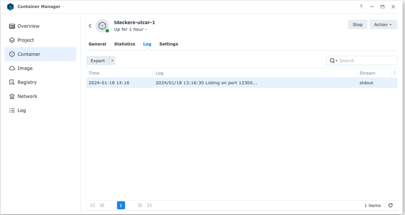

Ik probeer SIA te koppelen aan Home Assistant (HA) en probeer de berichten af te vangen in HA, echter dat lukt me maar niet. Om zeker te weten dat mijn alarmsysteem een Heartbeat afgeeft, heb ik eerst de utcar docker op een Synology NAS geïnstalleerd. De docker werkt en luistert op poort 12300 (NAS heeft IP 192.168.1.100 en docker gebruikt host IP):

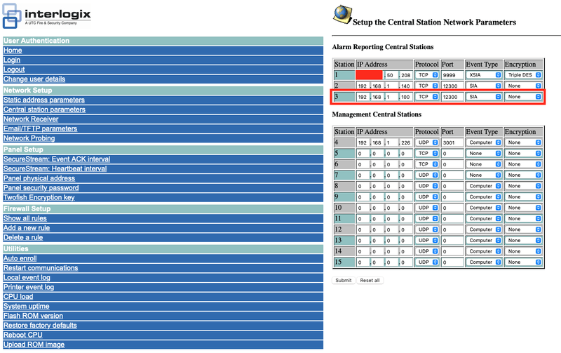

Mijn ATS-IP-KIT (ATS1809) heeft IP 192.168.1.202. Als ik het adres in mijn browser invoer, kan ik alle settings maken waaronder Central Station:
Afbeeldingslocatie: https://tweakers.net/i/FjyiglJaGGSDTqKNnyXEN0TIhVE=/800x/filters:strip_exif()/f/image/vfKjZDGCRZF64r0Dh7hnsMka.png?f=fotoalbum_large

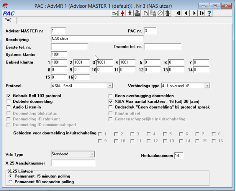

Op mijn ATS alarm system, heb ik via Titan software een PAC gedefinieerd (3, NAS utcar) om te communiceren naar de Area's met een account nummer dat doorgegeven moet worden (in mijn geval 1001).
Afbeeldingslocatie: https://tweakers.net/i/ipn824Mm_EOigCmY811qIlKy07w=/800x/filters:strip_exif()/f/image/dnsxfkDE4QAy4C364uSq3ydU.png?f=fotoalbum_large
Het probleem is, dat ik geen heartbeat ontvang elke 10 seconden.

Geen idee of je er nog uit geraakt bent maar in de ATS1809 in het menu Network Receiver kan je volgens mij instelllingen ivm de heartbeat doen.
