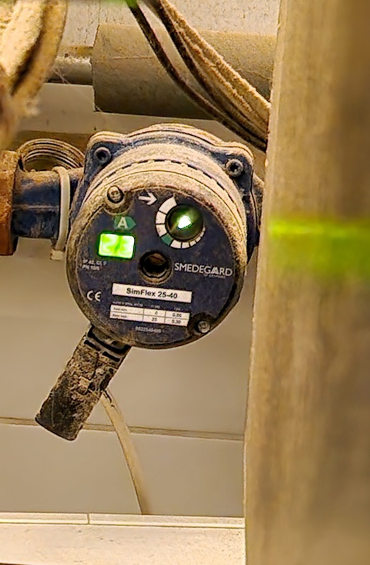

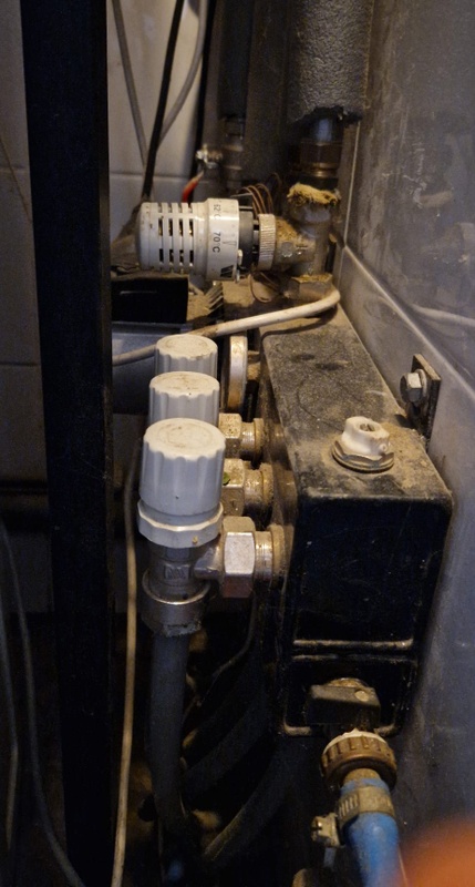

Ik heb even een paar foto's gemaakt ter verduidelijking. Hopelijk helpt dat.
Er is dus een groot vat voor water. Een pomp, de CV en een verdeler beneden (met thermostaatknop). Boven alleen een verdeler.
Afbeeldingslocatie: https://tweakers.net/i/_PUj6WxAXkPmhx28d55wkm6w8V8=/x800/filters:strip_icc():strip_exif()/f/image/8J3RZLRyPI6RzSog0Q8amFC8.jpg?f=fotoalbum_large
(beneden)
Afbeeldingslocatie: https://tweakers.net/i/n4uNdUe3gENh2GzInEkFG8AvA1Y=/x800/filters:strip_icc():strip_exif()/f/image/7k8NKZsf8HIapYKkmBk7v93t.jpg?f=fotoalbum_large
(Pomp - beneden)
Afbeeldingslocatie: https://tweakers.net/i/OosxSRB5IJQRfJPIpBTHSDLuZlU=/800x/filters:strip_icc():strip_exif()/f/image/iwMOPyaQ1hLBxGJcqgane7bD.jpg?f=fotoalbum_large
(Boven)

Misschien domme vraag, maar hoe warm zijn de leidingen boven? Wat voel je als je de messing koppelingen vastpakt?
Achtergrond (ben geen techneut), de verdeler boven lijkt geen mengverdeler te zijn (geen pomp, geen thermostaat), dus waar krijgt ie z'n warme water vandaan? Het ziet er recenter uit dan de installatie beneden dus waar vandaan is de aanvoer/afvoer afgetakt?
Misschien staat er ergens een klep dicht omdat de vorige bewoners boven geen warmte wilden om zo geld te besparen.

Pomp wat hoger zetten, die na het vat, en de radiatoren boven ontluchten.
Doe dit terwijl je beneden de thermostaatknop op de vloerverwarming even tijdelijk op 20C zet.
Alle water zal dan boven door de radiatoren willen stromen.
