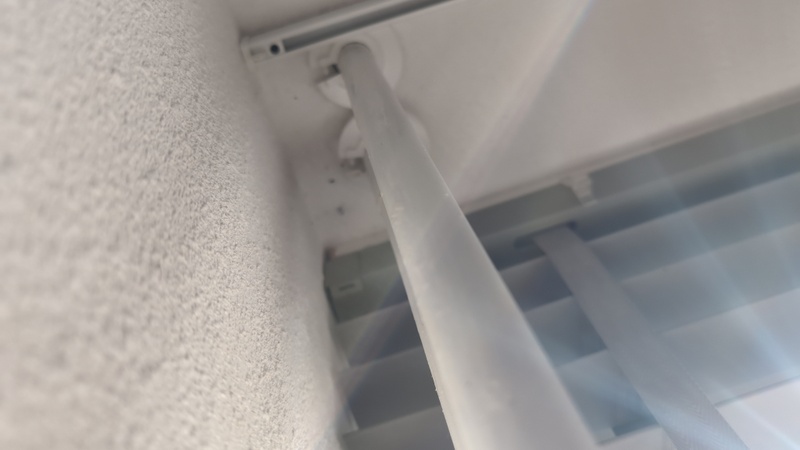

Hey medeklussers,
Ik wil graag 4 (2x2) netwerk aansluitingen in 2 slaapkamers realiseren. Hier heb ik een gasbeton blokken waar ik een buis en potje in ga vrezen. Dat is allemaal easy.
Maar nu, hoe naar de zolder. Uiteraard is het de bedoeling, dat je straks niets meer ziet van de buizen, maar de muur (gedeeltelijk) slopen en weer terug plaatsen is ook niet iets waar ik zeg dat dat echt praktisch is.
Afbeeldingslocatie: https://tweakers.net/i/32C-6LFGwXG4LRTm3uvVPkoCAyA=/800x/filters:strip_icc():strip_exif()/f/image/hmyea5mEG8Syva3myAxeA0pI.jpg?f=fotoalbum_large
Nu heb ik wel 2 verwarmingsbuizen (zie foto) die niet meer gebruikt worden en er uit gaan (ze stoppen halverwege de kamer, maar moet op zolder, achter de schotten, de buizen nog los halen. Dat is effort die ik pas later doe, dus vandaar de buizen nog op de foto. Op een andere slaapkamer heb ik ze wel eruit gehaald, als iemand echt moet zien hoe dat gat er van binnen uit ziet :p).
Mijn eerste idee was, als ik schuin aanzet in de (andere) slaap kamer muur, en dan schuin naar boven boor, kom ik vast wel in de zolder. Maar schuin boren in het plafond zit me niet helemaal lekker, door alle bewapening die er kan zitten.
Mijn tweede idee was dan ook, recht naar boven boren, en dan dat laatste hoekje eruit hakken. Echter bedacht ik me toen ook vrij snel, aan de andere kant zitten al 2 gaten, groot genoeg voor netwerk kabels en zijn al langs alle bewapening.
Echter, zitten ze best wel een endje naast de muur. Dus dan zou ik nog 2 gaten tussen muur en buis moeten boren (op verschillende lengtes, denk trappetje) om dan een diagonaal begin te hebben, waar die buis in weg kan. een geultje hakken is ook mogelijk, maar liever niet, want dan heb ik 2x 90 graden bochten, wat met kabels trekken nooit leuk is, maar als het moet, dan moet het.
Maar voor dat ik domweg ga hakken, even kijken of mensen nog slimme/alternatieve ideeën hebben :)
P.S. Overigens, het worden niet 4 netwerk kabels, maar 1 netwerk + 1 glasvezel, en dat x2. Niet belangrijk, maar heeft wel invloed over hoeveel draad je in een 19mm buis moet proppen. 2 cat6+ in een 19mm kan wel, maar is wel lastig, en 90graden bochten bijna onmogelijk om later nog te doen.

De buis is al afgezaagd en gaat eruit, dus dan heb ik een mooi gat naar het plafond. Was dacht ik toch vrij duidelijk :)
Maar het belangrijkste punt was naar mijn idee
Uiteraard is het de bedoeling, dat je straks niets meer ziet van de buizen.
[ Voor 3% gewijzigd door n0d3 op 18-01-2024 12:53 ]

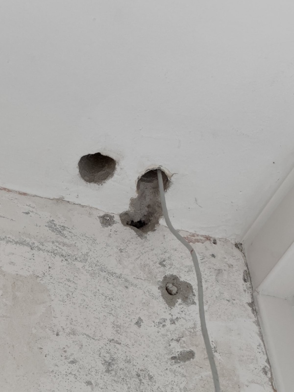

Ik zit dus te denken om 2 gaten ernaast te boren. Eigenlijk terwijl de buis er nog zit, want dan schiet ik niet steeds uit dat gat in. Mss dat ik ook met een 6mm boor de andere plekjes uitboor, beetje dit idee:
 O O
en kwa diepte dacht ik dus zoiets:
dan loopt het toch iets meer 'schuin'. Nog wel een S, maar een slappe S :p

Lange boor (600mm), en zo recht mogelijk (wat dus een beetje schuin is). Als je dat van boven en van onderen doet dan heb je in het midden een klein knikje, maar als je boor niet te klein is (dus geen 19mm boor nemen voor 19mm buizen) dan gaat dat prima.
Volgens mij heb ik zelfs een nog langere boor :) dus als ik een nieuw gat moet doen, dan kan het ook zeker.

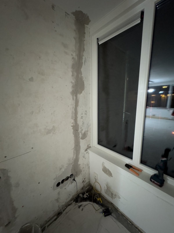

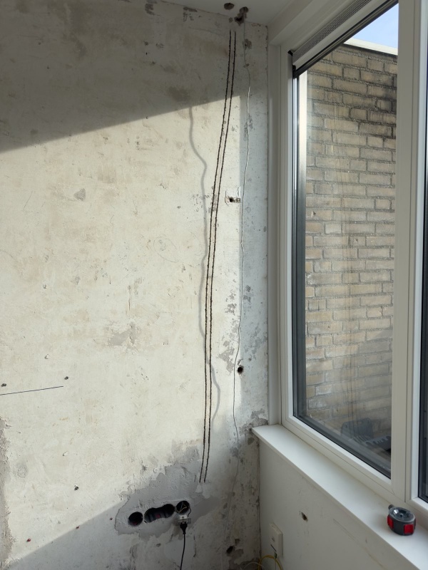

@n0d3 ik heb hetzelfde hier gedaan. Muurfrees door de muurgejast, met boorhamer gat vergroot, buis getrokken, UTP kabel getrokken en gestuct.
Afbeeldingslocatie: https://tweakers.net/i/nZb366V5HaVMAeEznmKW62D-PMM=/x800/filters:strip_icc():strip_exif()/f/image/PRVRQJJ31u6I4urSJa82aksB.jpg?f=fotoalbum_large
Afbeeldingslocatie: https://tweakers.net/i/ucXWlzMU2-RWrfgLakSv3oxFDAc=/x800/filters:strip_icc():strip_exif()/f/image/DkAGQCwdvALkSP1s9DLcQp41.jpg?f=fotoalbum_large
Afbeeldingslocatie: https://tweakers.net/i/2IwgaV1tuuakXC7VxdNGgVKKzL0=/x800/filters:strip_icc():strip_exif()/f/image/9kn8hlv1FmgGHs04zXZ0x9y7.jpg?f=fotoalbum_large

aapjuh99 schreef op vrijdag 19 januari 2024 @ 09:47:
Super!! kijk, dat is nuttig :D
het gat groter maken vind ik ook een goeie! Weet alleen niet of ik zo'n dikke boor wel heb, want het gat is al best groot. Hoe groot is een dikke CV buis? 25mm? Is kijken of ik iets dikkers heb.
En dan beetje hakken in de bocht ja, hoop het hak werk wat te verminderen door gewoon paar (korte, 5 cm) diepe gaten te boren.
Je hebt wel je kabel direct in de muur gegoten zeker? Ik wil toch echt wel een buis, ergste geval pak ik een 16mm buis, is genoeg voor 1 cat 7 + 1 fiber.
Ik wil vooral kapotte kabels eruit kunnen trekken en vervangen. Hopelijk NOOIT nodig.
En dan beetje hakken in de bocht ja.

n0d3 schreef op vrijdag 19 januari 2024 @ 11:14:
Op de foto zie je de UTP zonder buis. Maar heb een elektrabuis laterna geplaatst.

aapjuh99 schreef op vrijdag 19 januari 2024 @ 12:45:
dit wil ik dus ook gaan doen, thanks for the pics. Enige tips en opmerkingen nu je het gedaan hebt? Wat had je beter anders kunnen doen?
