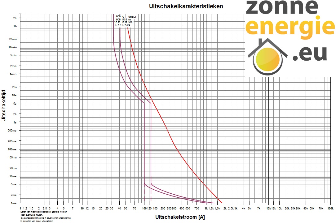

Je kunt zo'n smeltpatroon urenlang overbelasten.
Hier een voorbeeldje (van een 35 ampere patroon)
https://media-01.imu.nl/s...se-35-a-zonnepanelen1.jpg
Je ziet bijvoorbeeld dat je 10 minuten lang 60 ampere door een 35 ampere zekering kan trekken voordat hij eruit vliegt.
[ Voor 23% gewijzigd door Meester_J op 18-01-2024 10:22 ]

volgens de normale b-karakteristiek kun je een korte overbelasting makkelijk aan. Een 40% overschrijding kan volgens specs als dit korter dan 3000 sec (50min) duurt.
Dus met 3x25 (en het lagere vastrecht) kun je prima leven. In het ergste geval klapt er een keer een 25A automaat uit
