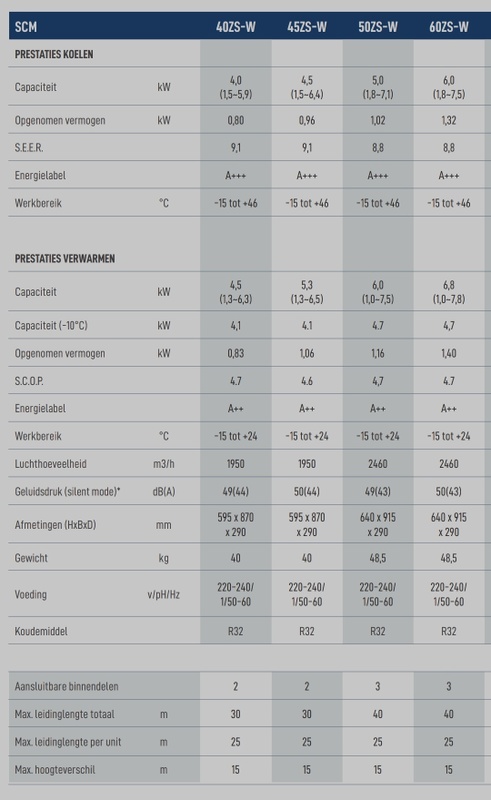

Verder vragen wij ons nog af welke capaciteit de binnen- en buitenunits moeten hebben.
Als we uitgaan van MHI, zou dan voor binnenunits de woonkamer 5kw en de overige kamers 2kw goed zijn?
En kan de woonkamer met de grote slaapkamer (deze slaapkamer hoeft niet verwarmd te worden) en een kleine slaapkamer op een 5 of 6 kw buitendeel?
En de overige kamers ook op een 5k buitendeel?
Gaat dit goed of zijn er betere ideeën?

@MotorBeast Dat was dus ook mijn eerste vraag; wel of niet in alle kamers een airco. Om wel voldoende koeling of warmte te hebben en dat de deuren niet altijd open hoeven te staan.
Als we voor MHI gaan, dan komen we op 2 of 3 buitenunits. Bij 2 hebben we dan de 5kw en/of de 6kw nodig, vanwege de mogelijkheid om 3 units aan te sluiten.
Afbeeldingslocatie: https://tweakers.net/i/kVxjv11wqfSgAnHc3RuvpD0XcRo=/x800/filters:strip_icc():strip_exif()/f/image/auI5WhOZoEOzKI1Et6s7Jbw1.jpg?f=fotoalbum_large
Komen we daarmee uit? Of gaat het erg tegenvallen?

CorvanS schreef op zondag 25 februari 2024 @ 16:13:
Makkelijk voor koelen en verwarmen. Je zit dan op ruim 9kW voor je hele woning bij -10. Ik zou alleen even kritisch kijken wat de binnenunit van 3 voor woonkamer bij -10 doet. Ik vermoed genoeg. Ik doe hier met een Daikin 4,2 de kamer. Anders de 5 pakken. Ik ben geen MHI kenner....wel Daikin. O-)

@MotorBeast, jij zou dan gaan voor een 3,5 binnenunit beneden en de 5 andere kamers met een 2?
En dan 3 binnenunits van 2 kw op een 5 kw buitenunit en de 3,5 kw + 2 x 2 kw op een 6 kw buitenunit?
Er wel vanuit gaande dat de units beneden en boven weinig tegelijk gaan werken. En dat vaak ook maar 1 unit boven alleen verwarmt. Gaat dat goed?

@CorvanS Zet dan gewoon alles op een 2 x een 5. Sowieso trek je never nooit het max. Ja als je het 15 graden laat worden binnen overal en je zet alles tegelijk aan. De truuk met zuinig stoken met WP is sowieso de binnentemperatuur zo constant mogelijk houden. Dan draait de compressor niet hard en haal je de hoogste Cop.
Als je bijvoorbeeld boven niet verwarmt en je zet die 3,5 aan trekt die nooit die 4,7 bij -10. Ik verwarm boven zelden. En als ik al verwarm in de winter overdag voor boven omdat dan de Cop het hoogst is.
Zijn er van MHI geen combinatietabellen?
NB: kijk even kritisch of 3,5 beneden genoeg is. Zie datasheet binnenunit. Vermoed van wel en tot hoever wil je kunnen verwarmen? Ik vind L/L bij vorst niet fijn dus wellicht gebruik je dan gewoon de ketel.

Goeie tip van de combinatietabellen. Ik heb deze gevonden: https://www.coolmark.nl/m...mbinatiemogelijkheden.pdf
Dus inderdaad 3 x 2kw op een 5kw.
En kan ik dan net zo goed 2x 2kw en toch een 5 kw op een 6kw doen?
Heb je dan in beide combinaties geen last van pendelen? Dus zolang je de tabel aanhoudt, gaat het goed?
En is dan een grotere binnenunit beneden wel aan te bevelen? Toch meer vermogen en wellicht minder geluid omdat hij minder hard hoeft te werken? Of denk ik dan verkeerd?

Pendelen wordt veroorzaakt door het minimum vermogen wat je buitenunit kan doen. 1,8 is dat toch? Dat zal in het voorseizoen als het vrij warm is buiten wellicht pendelen opleveren. Maar dat voorkom je niet. Alleen een single zal een lager minimum hebben en dan is het later/minder.
Geluid binnenunit moet je in de specs kunnen zien.

Klopt dat ik liever geen singles heb, omdat ik dan 6 buitendelen nodig heb. Alleen beneden een single zorgt er alsnog voor dat er minimaal 3 buitenunits komen en ik vind 2 al veel.
Minimum vermogen verwarmen is 1,0 bij zowel de 5kw als de 6kw buitenunit. Dan is pendelen toch ook niet meer aan de orde?

@CorvanS Minimaal vermogen is toch 1,8? Maar maak je niet druk over pendelen want op een gegeven moment (warmer buiten) voorkom je dat toch niet. Het is een probleem als het buiten koud is en dan om het kwartier de boel aan/uit gaat. 1,8 heb je dan echt wel nodig. Compressor kan het echt wel aan. Vroeger deden de oude niet anders dan aan/uit.
