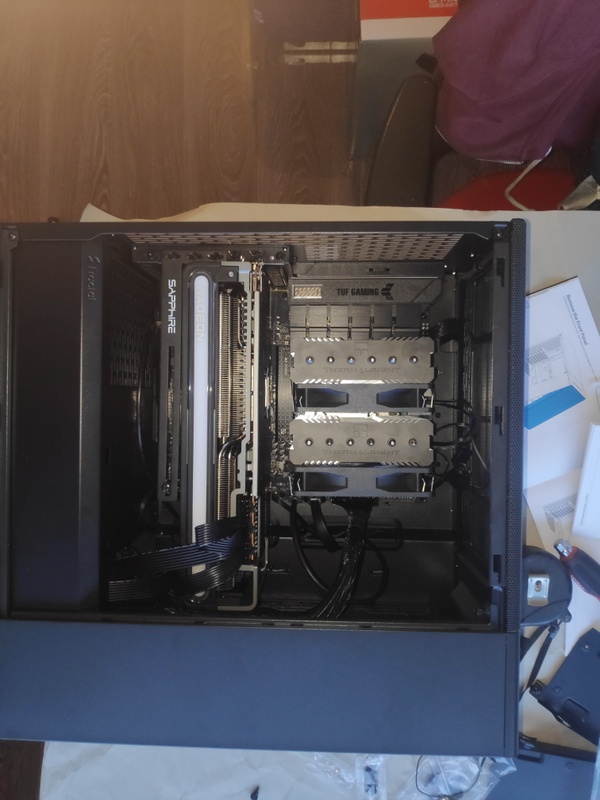

Mijn vraag
Mijn nieuwe build start niet en ik kom er met troubleshooting zelf niet uit .
Alle rgb in de kast gaat aan, fans draaien.
Geen bootscherm, geen beeld op zowel moederbord hdmi als dedicated videokaart.
Led op mn case brand solide.
1ProcessorsAMD Ryzen 7 7800X3D Boxed€ 399,-€ 399,-
1MoederbordenASUS TUF Gaming B650-PLUS WIFI€ 196,-€ 196,-
1VideokaartenSapphire Nitro+ AMD Radeon RX 7900 XTX Vapor-X 24GB€ 1.129,-€ 1.129,-
1BehuizingenFractal Design North - TG Clear Charcoal Black€ 139,-€ 139,-
1MonitorsIiyama G-Master GB3467WQSU-B5 Zwart€ 379,-€ 379,-
1Geheugen internG.Skill Trident Z5 Neo RGB F5-6000J3040G32GX2-TZ5NR€ 239,48€ 239,48
1Voedingenbe quiet! Pure Power 12 M 850W€ 132,99€ 132,99
2Solid state drivesWD Black SN770 2TB€ 119,90€ 239,80
Totaal€ 2.854,27
En ik wil Windows 11 installeren nadat ik door de boot heen ben
2 geheugenstick in slot 1 & 3 (dimm a1 en dimm b2)
2 geheugen sticks in slot 2 & 4 (a2 en b2)
1 geheugenstick in slot 2 ( dimm a2 )
het is mn eerste build in 10 jaar tijd, dus ik was al opzoek naar eventuele stommigheden zoals een jumpertje verkeerd hebben staan ofzo maar voor alsnog kom ik er niet uit! Benieuwd of jullie het wel kunnen vinden! :)

Alle 12V stekkers aangesloten?

heb je een foto van hoe je alles nu hebt zitten en /of een video wat de pc precies doet,kan zeker helpen

Niet de spacers vergeten achter je mobo? Heb die fout iets te vaak gezien...

Ik dacht die links boven alleen voor overclocking waren? Die heb ik nog niet gemonteerd, ga ik meteen proberen 8)7

Nee die moet wel aangesloten zijn in ieder geval 1x 8 pins sowieso als beide moeten zal wel in de handleiding staan.

Ik zou 3 aparte PCI-e kabels gebruiken naar de GPU toe ipv te linken.

Ik heb er helaas maar 2 dus voor nu moet het even volstaan.
Goed nieuws, ik heb een bootscherm voor mn neus!
Die 2e power cable was de sleutel!

ja geen daisy chain kabels gebruiken ,maar echt 3 aparte kabels vanauit de voeding naar de kaart toe

Ik denk dat dit niet gaat omdat mijn 850w voeding maar 2 van die PCIe connectors heeft.
Weet jij misschien waarom bequit van die door geluste kabels levert als je die niet moet gebruiken?

twijg92 schreef op woensdag 17 januari 2024 @ 17:09:
De kabels kunnen te warm worden bij het daisy chainen.

Eén enkele kabel en een daisy chained kabel gaat prima met een 3x8 pins op de videokaart. Dat kan technisch 720w aan bij deze voeding.
Haal de videokaart er eens uit en sluit de monitor aan op het moederbord. Eerst checken of je op die manier in het BIOS kunt komen.

ik heb de pc werkend! :)
Ik heb voor het daisychainen even gekeken wat de grootste output van mn voeding is. De sterktste poort die 40A kan leveren daar zit de dubbele kabel op. Echter trekt die kabel max 27A als ik uitga van 2/3e van de power.
