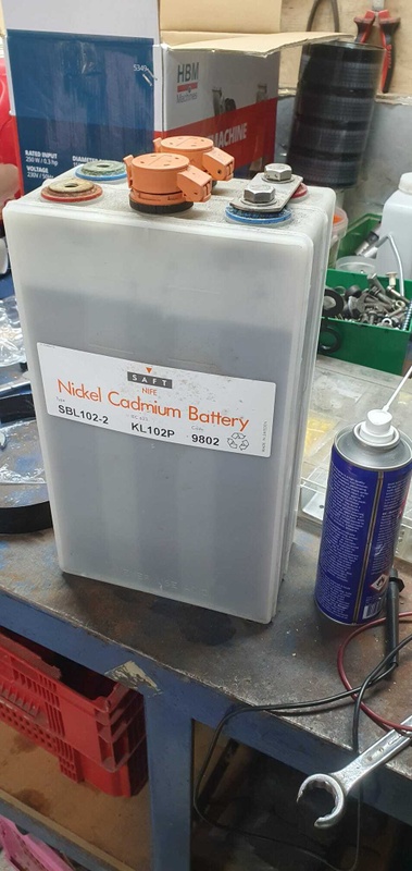

ik heb hier 20x Nickel Cadmium Accu's SBL102-2 KL102P 9802
Voltage in de accu's per cel = 1.3Volt ''maximaal 1020Ah??''
ik wil hier een thuis accu mee maken.
ben graag benieuwd of er iemand met mij hierover wil brainstormen om dit werkend te krijgen en wat hiervoor nodig is.
Afbeeldingslocatie: https://tweakers.net/i/9vGe0E4E0cXTBWpJ5P5VAqoIWVo=/x800/filters:strip_icc():strip_exif()/f/image/bvABIH98eJnh92SLKAjnp7K3.jpg?f=fotoalbum_large
Afbeeldingslocatie: https://tweakers.net/i/HYXAY8-gQJNmMHajGLZeiNiYtVg=/800x/filters:strip_icc():strip_exif()/f/image/TDEBrlw6oI8LyHNv6LnzAFKn.jpg?f=fotoalbum_large
Afbeeldingslocatie: https://tweakers.net/i/WdXGWnKzRibEsOOaE3uG2TNnaeg=/x800/filters:strip_icc():strip_exif()/f/image/TD22Jch3grqC81YtY6GotIaY.jpg?f=fotoalbum_large
Afbeeldingslocatie: https://tweakers.net/i/rdiVkEZ4G2w9tl_uqqTEBhO6JCc=/x800/filters:strip_icc():strip_exif()/f/image/LUSuNKAroqVmrFuvXUfWYN5N.jpg?f=fotoalbum_large

  • pagani
BladetNL schreef op woensdag 17 januari 2024 @ 14:10:
op de site van Saft las ik hier iets over. tot 1020Ah
Elk blokje is 7.5 Ah, waar je deze kunt kopen/aansturen in bepaalde configuraties. Je hebt nu een blok van twee, dus 15 Ah. Als je er twintig van deze hebt kom je dus aan zo'n 300 Ah.
Daar kun je dan zo'n 0.39 kWh in opslaan. Ohnee, 24 Volt, dus 7.2 kWh.
[ Voor 9% gewijzigd door pagani op 17-01-2024 14:42 ]

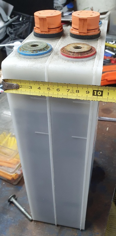

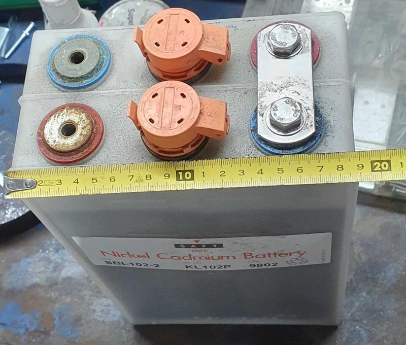

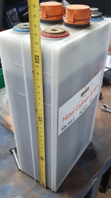

1 cel = 32 cm hoog - 19cm breed - 5cm diep zie het hoofdbericht met actuele afbeeldingen
