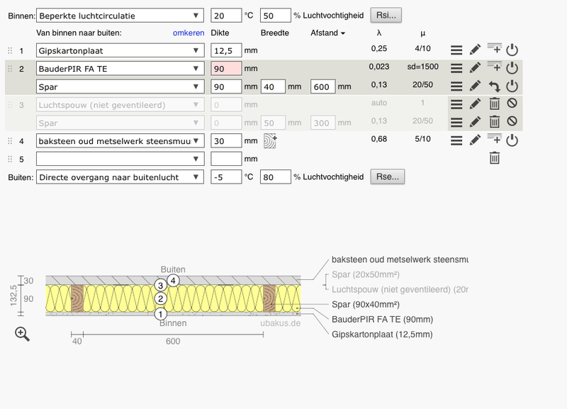

  • DCB1964
  • Laatst online: 04-10 21:37
@Terrz als het mogelijk is willen we dampopen proberen
@Gdzr Plaatje toegevoegdAfbeeldingslocatie: https://tweakers.net/i/XmbBhg0Ga8nH9g8Rs0UgWUuTbnY=/800x/filters:strip_exif()/f/image/YleebnoOFGdFGRxSmXBnuBD3.png?f=fotoalbum_large
Afbeeldingslocatie: https://tweakers.net/i/7LpCEq4rm5ZqbTkienRPcJ8AMv0=/800x/filters:strip_exif()/f/image/tThWN7ALunxLtEQs1vtmHKk5.png?f=fotoalbum_large

Als er dan toch een dampscherm in de constructie komt, lijkt het dampopen werken weinig zin te hebben. De vochtregulatie van de houtvezelisolatie is dan afgesloten van je woonomgeving. Een ander isolatiemateriaal, zoals PIR zou dan ook kunnen, denk ik
  • Terrz
  • Laatst online: 19-10 20:43
In je voorbeeld ontbreekt de dampremmende laag volgens mij, heb je wel per met alucachering of een dampremmende laag toegevoegd?

Zolang er maar een dampremmende laag aan de binnenzijde zit gaat het goed. Afwerking kan dan op de manier hoe jij het wil: regelwerk met daarop gips, of eerst OSB platen met daarop gips.

@twain4me duidelijk, in gesprek met een houtvezelspecialist meldde hij de beperking van hogere isolatiewaarden met als gevolg dauwpunt in de constructie. Hij had daar niet direkt een oplossing voor. Ga mijn zoektocht uitbreiden.
@Terrz het bovenstaane Ubakus plaatje heeft een 'dampfbremse sd=2,3 wat vzv ik weet een dampscherm is
