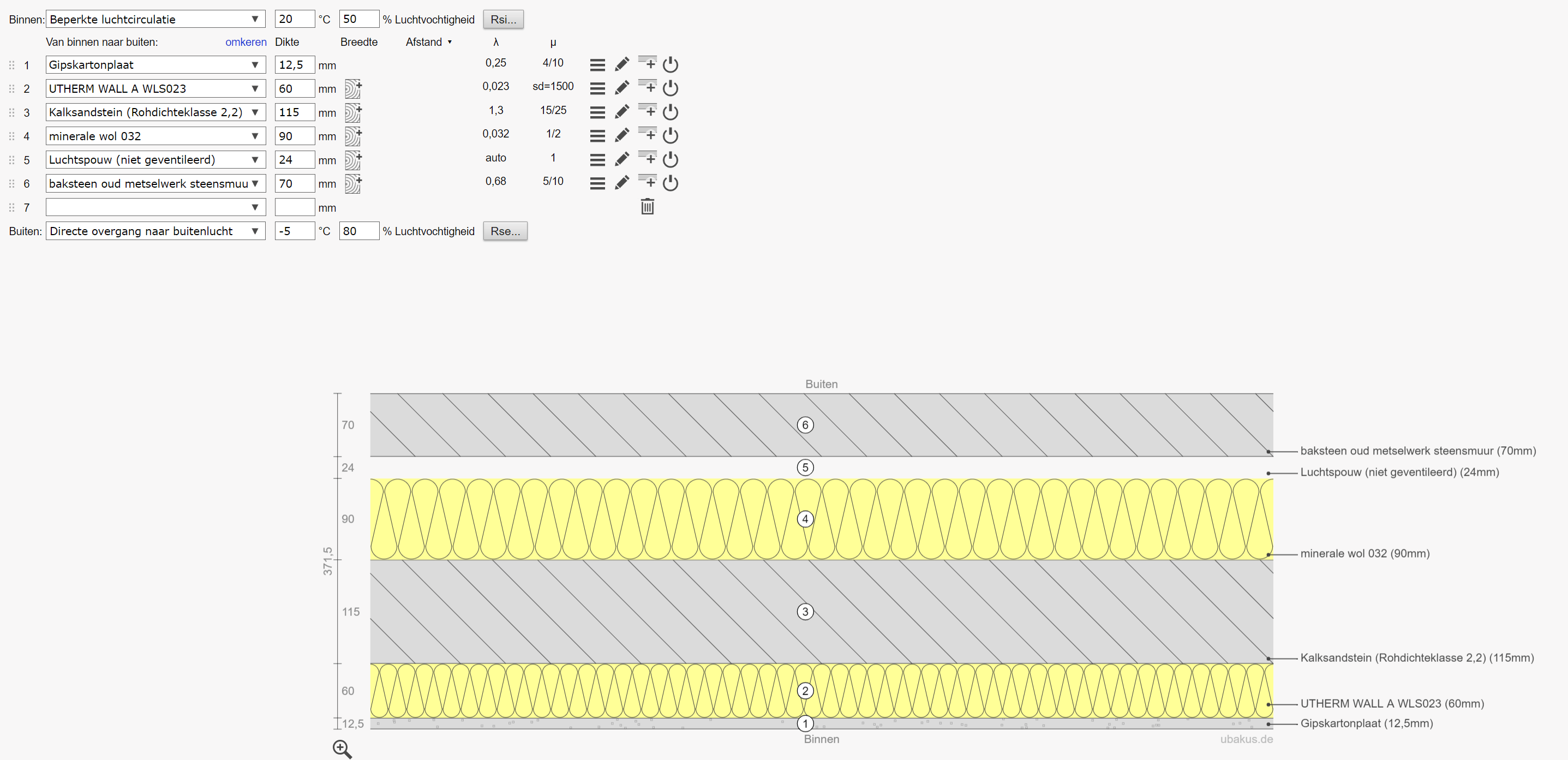

Voor een bestaande woning wil ik de buitenmuren na isoleren van binnenuit.
De opbouw die ik wil uitvoeren is als volgt
Afbeeldingslocatie: https://tweakers.net/i/j-Lm-naIyKhkSkm8W2xjv_mj2l8=/full-fit-in/4000x4000/filters:no_upscale():fill(white):strip_exif()/f/image/fjDzPjFmbF8sDgsgZLMCCn6b.png?f=user_large

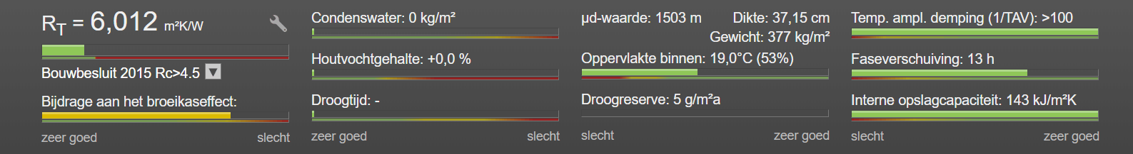

Zoals je ziet heb ik geen ventilatielatten achter het PIR aangebracht in Ubakus. Hiermee bespaar ik ruimte, tijd en geld. Allemaal positieve zaken wat mij betreft. Echter, als ik online kijk zie ik altijd het advies om deze wel aan te brengen. Al lijkt het vaak te gaan om een enkelsteensmuurtje wat dan geïsoleerd wordt. Dat is bij mij niet het geval. Daarom heb ik de opbouw in Ubakus gezet om te zien wat er zou gebeuren en die geeft aan dat dit geen probleem zou moeten zijn. Zie hierboven.
Nu zit ik een beetje in tweestrijd. Plaats ik wel of geen ventilatielatten (met doorvoer naar de spouw)?
Iemand hier ervaring mee?

latten is alleen nodig als het een steens of halfsteens muur is. Deze muur heeft gewoon een spouw. Nog een spouw maken is dus zinloos. Wat voor isolatiemateriaal gebruik je? UTHERM Wall? is dat iets met een dampdichte laag erin of is het juist helemaal dampopen?
  • TLer
  • Laatst online: 13-08 13:41
@No Hands Bedankt voor je bevestiging. Dat idee had ik al, maar ik wilde het zeker weten. Voordat je het weet heb je vochtproblemen.
Ik was van plan om deze platen toe te passen, PIR + gips welke direct verlijmt is.
https://www.isolatiemater...600x60-125mm-rd272-156-m2
Die zijn voorzien van een damp remmende laag door de toepassing van een aluminium cachering.

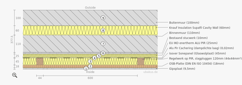

Hier in 2018 in de woonkamer vrijwel dezelfde opbouw gebruikt. Absoluut geen vochtproblemen oid.
Dus:
spouwmuur met 60mm glaswol
PIR met alu cachering. Afgetaped met aluminium tape, zodat de alucachering als dampdichte laag dienst doet.
Bedenk wel met jouw opbouw dat het moeilijk/onmogelijk wordt om iets op te hangen. En je zult met je elektraleidingen door de PIR heen moeten.
Daarom heb ik uiteindelijk voor onstaande opbouw gekozen, waarbij er nog een extra geisoleerde installatiespouw (voor elektra) zit.
Afbeeldingslocatie: https://tweakers.net/i/8Cr327oLVbbBpxeEYst18eE3vdY=/800x/filters:strip_exif()/f/image/k9ljK1z0EaLEkkQBKcWWpXDG.png?f=fotoalbum_large
Dus:
PIR platen met wat Hi-tack tegen de muur aan plakken. Naden aftapen met alu tape.
44x44 ertegen zetten en vastzetten met slagpluggen. Hiermee ga je dus door de dampdichte laag heen. Da's niet ideaal, maar de gaatjes zitten wel ruim onder het hout. Je moet toch iets :)
Installatiespouw vullen met elektra en extra glaswolplaat
OSB ertegen. 18mm is te dik. 12mm is al ruim voldoende.
Gips ertegen (9,5mm stucplaat) Stucplaat is beter/goedkoper dan gipsplaat als je wil stucen. 12.5mm is niet nodig door het OSB erachter, dat geeft genoeg stevigheid.
