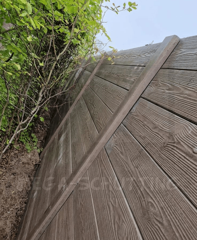

De schuttingen op mijn erf zijn verouderd, en de poort is niet meer in goede staat. Ik wil deze vervangen, en binnenkort heb ik een gesprek met de buren. Daarom wil ik me goed voorbereiden, zodat ik voorbeelden kan geven en kan aangeven welke opties ik zou overwegen en waar mijn budget zich bevindt, enzovoort. Natuurlijk gaat dit alleen over het stuk op de erfgrens; de poort is voor volledig eigen rekening ;(
Nu heeft de buurman voor dit gesprek al aangegeven dat hij neigt naar betonnen palen met een band of wel een Beton Hout Luxe schutting. Dat zou ik zelf niet erg vinden; mijn enige vereiste zou dan wel zijn dat er dichte schermen op worden geplaatst in plaats van schermen met inkijk. Ik ben al blij dat zijn eerste gedachte niet meteen was om de goedkoopste schutting uit de bouwmarkt te halen, zodat we dit gesprek over een paar jaar niet opnieuw hoeven te voeren.
Maar nu ben ik wat aan het rondkijken en kwam ik bij volledige betonnen schuttingen uit, en dat lijkt wel een groot aantal voordelen te hebben en is niet eens zo veel duurder. Je hebt het tegenwoordig ook in allerlei kleuren en afwerkingen, waaronder een soort houtlook.
Nu vroeg ik me af of mensen hier ervaring mee hebben. Gaan ze echt zo lang mee als ze beweren? Worden ze lelijk? Werkt het echt zo goed tegen geluid? En kan het er mooi uitzien, of vinden mensen dit zo lelijk dat het effect zou hebben op de doorverkoop van mijn huis mocht dit ooit gebeuren?
Ik heb het dan trouwens voornamelijk over een betonnen schutting met houtmotief of Lariksmotief in een wat lichtere kleur zoals Taupe, zie voorbeeld:
Afbeeldingslocatie: https://tweakers.net/i/vKfWEeEcZzFGI5aov4IFnNWDACU=/full-fit-in/4000x4000/filters:no_upscale():fill(white):strip_exif()/f/image/O9vQsiE3N7uKYNjU7SGI6Nfo.png?f=user_large
Afbeeldingslocatie: https://tweakers.net/i/FaNgTLzl6khNxSj1eso1PF6NDRc=/full-fit-in/4000x4000/filters:no_upscale():fill(white):strip_exif()/f/image/MAt4QRMKBc4JjT5v0oYFLep5.png?f=user_large

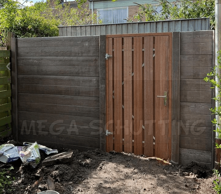

Hier is nog een voorbeeld, iets meer in lijn met wat de buurman wilde, met twee tinten en een onderband, maar dan met betonplaten;
Afbeeldingslocatie: https://tweakers.net/i/RbdQWITjJzt_oVPAtPfL75G7FI8=/800x/filters:strip_exif()/f/image/AHCazqN4ok703gZhOPsM3bzE.png?f=fotoalbum_large

Ik vind het er zelf wel sjiek uit zien, zeker op het onderste plaatje.
Zelf alleen ervaring met de betonnen schuttingen van vroeger.
Die waren lelijk met vlakke betonplaten, maar een schutting die in de jaren 80 geplaatst is staat nu nog steeds.
Je hebt met beton kans op alggroei (met hout ook) en het is zaak dat ofwel te voorkomen of dat voorzichtig te verwijderen.
Van een hogedrukspuit zal de toplaag poreus worden, net als bij terrastegels, en dan zal je steeds vaker met de karcher aan de gang moeten.
Je kan beton ook impregneren, dan parelt het water er gewoon vanaf.

Zijn de platen geverfd of is de de kleur in het beton gegoten?
Dat eerste wil je hebben aangezien dat tweede NIET kleurvast is!
Als het nu mooi antraciet is zal het over een paar jaar gewoon lichtgrijs worden als je er niets aan doet.
Die palen op je laatste plaatje gaan er hoe dan ook aan geloven: die worden lichtgrijs.

Ja, ik ken die panelen uit de jaren 80 ook en daarom had ik mijn twijfels toen ik erover hoorde. Het hielp ook niet dat bij elk gesprek wat ik er nu over voer met vrienden, ze gelijk negatief reageren zodra ze het woord 'beton' horen, terwijl ze niets wisten van de nieuwere opties en ze zelf Beton Hout schuttingen hebben. Wanneer je zulke sterke negatieve reacties krijgt, ga je snel twijfelen aan je eigen smaak |:(
SniperGuy schreef op dinsdag 16 januari 2024 @ 12:03:
Dit is wel handig om te weten. @FRANQ had het ook al over impregneren en dergelijke. Maar nu vraag ik me af hoe erg die verkleuring zal zijn? De huidige houten schuttingen zijn namelijk ook behoorlijk verkleurd door de jaren heen, althans, zo lijkt het. Ik was er niet bij toen ze deze hebben geplaatst, maar ze hebben ooit één deel vervangen, en dat verschil is echt opvallend.
Dus ik vraag me af hoe dit zich verhoudt tot hout, dat ook verkleurt en dergelijke.
