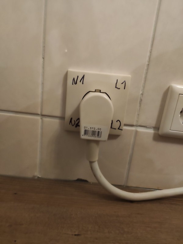

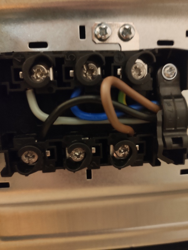

Ik heb een Etna fornuis en wil deze aansluiten.
Hij is geschikt voor 2 fase volgens het boekje.
Ik heb een 2 fase aansluiting in de keuken.
Hoe moet ik deze aansluiten want ik heb het gedaan zoals beschreven op het zwarte klepje maar hij geeft bij 2 kookplaten een foutmelding (F5) de andere 2 doen het en de oven ook.
Iemand een idee?

Kijk nog eens naar de eerste 2 foto's.
Hoe moeten de draadkleuren zitten volgens de afbeelding, en hoe zitten ze op dit moment nu aangesloten?

Oke dat klopt. Maar zwart en bruin gaan naar de periplex stekker rechts (boven en onder) en grijs en blauw zitten links (boven en onder) in de stekker.

Doorgaans is een 2-fase (of 2x 1 fase) als volgt aangesloten op de wandcontactdoos:
Linksboven: N1, Rechtsboven N2,
Linksonder: L1, Rechtsonder L2.
Bij jouw zit op de contactdoos dus N2 met L1 verwisseld.
N1 zou dus blauw moeten zijn.
N2 grijs.
PE is goed.
L1 is dan bruin en L2 is dan zwart.
Maar voordat je het aansluit, raad ik wel aan om nog eens te meten of die draadkleuren kloppen.

Groepenkast openmaken, kijk hoe het aangesloten zit op je kookgroep, of zet er hier even een foto van bij.
Dan je perilexwandcontactdoos open maken, kijken of de kleuren oveneen komen met de tekst die daar op staat.
Maak je preilex stekker open en kijk hoe de kleuren daar zijn aangesloten.
Dan weet je zeker welke kleur F1, F2, N1 of N2 is. En aarde ook natuurlijk.

Ik heb met een multimeter gekeken of alle stroomdraden juist zitten.
Maar nu geeft de meter aan dat deze 2 aansluitingen(zie foto) verbonden zijn.
Hij gaat piepen dus als ik de pennen ertegen aan houd.
Klopt dit misschien niet?

Heb je de bovenstaande dingen gedaan, meterkast aansluiting gecontroleer, de perilex opengemaakt?
Als die bij 2 kookplaten een foutmelding geeft vermoed ik dat of de perilex of de stekker incorrect bedraad is.

Even alles opnieuw nagekeken.
Meterkast nagekeken en perilex geopend.
Spanning zit op de 2 rechterpunten (zoals aangegeven met stift op de perilex )volgens de multimeter dus klopt
Draden bij de stekker opnieuw vastgezet zoals de perilex is aangesloten.
Rechtsboven bruin
Rechtsonder zwart
Linksboven blauw
Linksonder grijs
Op het apparaat:
linksboven blauw
Middenboven grijs
Rechtsboven aarde
Linksonder bruin
Middenonder niets
Rechtsonder zwart.
Hij blijft nog steeds f5 aangeven bij de 2 rechter kookplaten.

Maak eens een foto van de aansluiting in de groepenkast. Zoals @BBB-Nick ook al heeft aangegeven.

F7 - Nee - Ja
Waar komt dat fornuis vandaan? Volgens de handleiding is elke code die begint met F nl. een oververhittingsprobleem, en niet een electrisch probleem.
Weet je zeker dat dit fornuis werkt en niet toevallig een defect exemplaar van marktplaats is?
