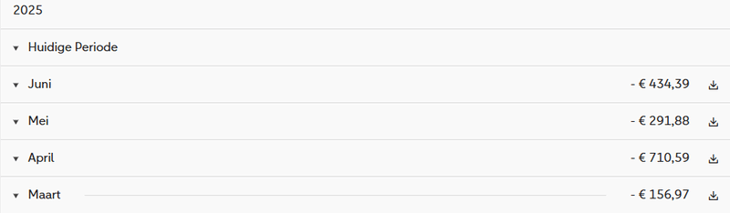

Dit is precies wat ik zoek, ik krijg het alleen niet aan de praat.
Ik heb de laatste versie van het script (0.9) geladen in Tampermonkey.
Als ik inlog bij ICS (ABN) dan zie ik in het icoontje van Tampermonkey een 1 staan.
Helaas geen CSV download mogelijkheid, alleen maar de standaard mogelijkheid om PDF te downloaden.
Zowel in Opera als in Chrome geprobeerd
Zie hieronder printscreen.
Iemand een idee?
Afbeeldingslocatie: https://tweakers.net/i/kX_yUS866WWT-Inj19hFtGwvi6k=/800x/filters:strip_exif()/f/image/j71dmnDfAQv0tagWt9MY2DpE.png?f=fotoalbum_large

Het script heeft er soms moeite mee als de ICS pagina de eerste keer opent, heb je al eens geprobeerd om de pagina te refreshen?
Bij mij is de standaard flow inloggen, wachten tot dashboard geladen is, refreshen, nogmaals wachten, en dan zie ik (nu aan de rechterkant) een balkje verschijnen. Daar moet je met je muis over gaan en dan schuift die uit.

  • Alexhuber
  • Registratie: Oktober 2021
  • Laatst online: 22-11 07:00
Wow, zoveel snelle reacties op een oud topic, jullie zijn echte tweakers helden _/-\o_
Zojuist weer geprobeerd en nu werkt het.
Gisteren heb ik ook meerdere keren gerefreshed maar kreeg ik het balkje niet te zien. Nu dus wel, misschien komt het door een herstart of misschien heb ik nu meer geduld dan gister avond.
Anyway, dank allen voor de input.
