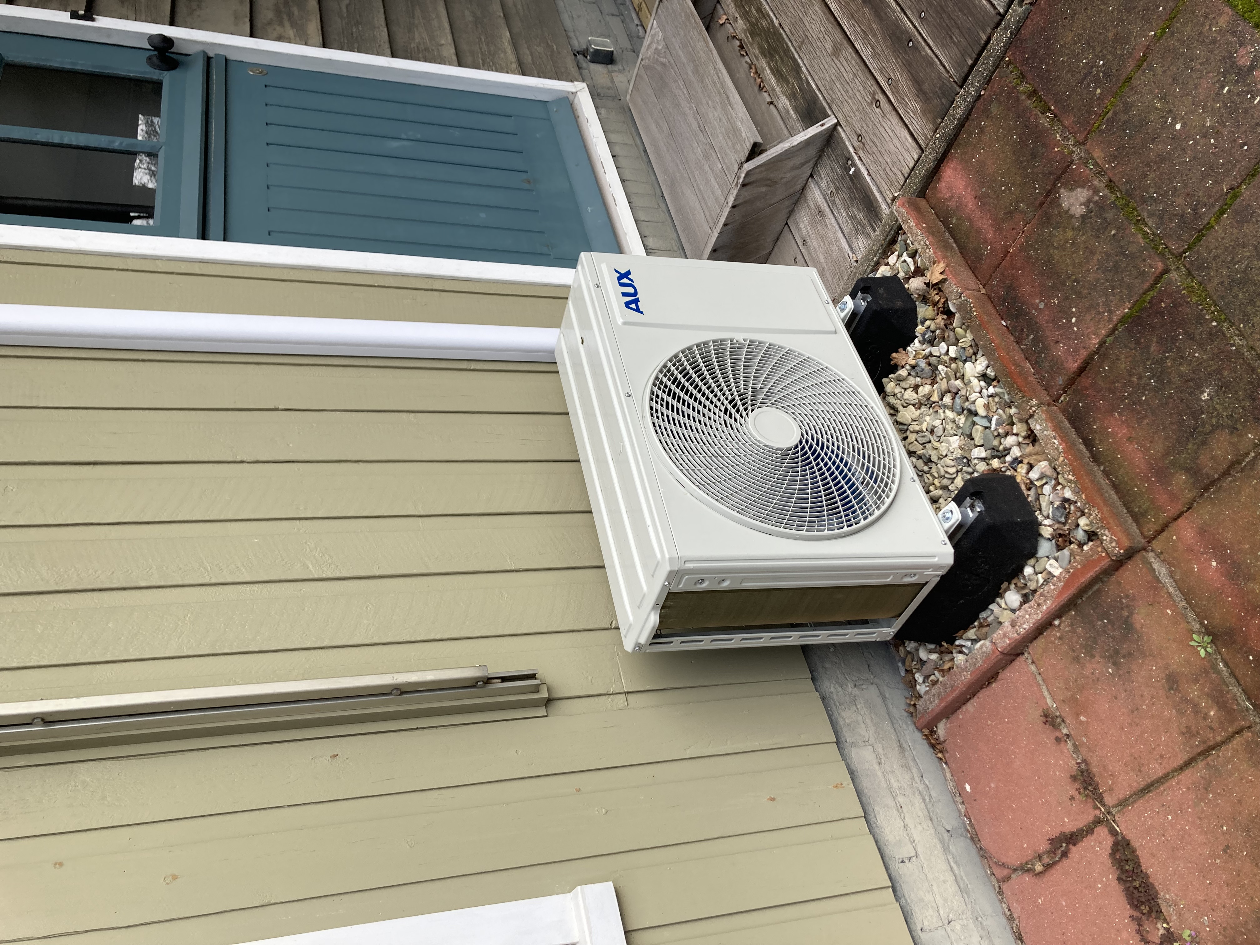

Ik ben op de hoogte dat AUX niet het stilste (of beste) merk is. Maar ik heb sinds deze winter een AUX airco staan van 5 kW, pal aan mijn gevel (die bestaat uit 2 lagen hout met 10 cm lucht ertussen, dus weinig geluidsisolatie) en daar heb ik eigenlijk geen klachten over.
Afbeeldingslocatie: https://www.imgdumper.nl/uploads9/6606889b8ea89/6606889b0f423-IMG_9604.thumb.jpg
Ja, hij maakt geluid, maar eigenlijk niet meer dan de CV-ketel in verwarmingsbedrijf, en minder dan de Mitsubishi Ecodan die bij mijn vorige huis op het betonnen dak stond. De luchtverplaatsing van de binnenunit overstemt bovendien het ruisje van de buitenunit.
De 8 of 10 kW buitenunit is natuurlijk wel een stuk zwaarder/heftiger, maar die staat dan ook een eindje van mijn huis vandaan en een 'verdieping' lager. Al met al zie ik het positief in! Ik val er in ieder geval ook geen buren mee lastig. Goed om te weten dat hij mooi in stapjes van 10% beperkt kan worden in vermogen!

Wel ben ik absoluut positief verast door het energieverbruik. Ondanks dat ik nu een groter deel van het huis verwarm ten opzichte van met de airco's verbruik ik niet meer stroom op jaarbasis. En nu zijn er een paar slaapkamers extra die verwarmd worden en de badkamer wordt meegenomen. Vanaf komende winter gaan we de vloerverwarming in gebruik nemen dus ik verwacht dat de watertemperatuur nu een stuk lager zal zijn dan afgelopen winter, dus ik verwacht dat het verbruik nog verder af gaat nemen.
Dasalnettemin zou ik niemand nu direct aanraden om een AUX warmtepomp aan te schaffen tenzij je echt zeker bent dat het geluid geen issue is. Zeker op vol vermogen is hij echt krankzinnig luidruchtig. Er was hier iemand van Reducd voor een geluidsmeting en die kwam tot 69 dB en dat was niet eens op vol vermogen 8)7 Ik dacht op dat moment dat dat vol vermogen was maar later kwam ik erachter dat er nog een schep bovenop kan :+
Overigens heb ik nog iets te te voegen. In tegenstelling tot de Daikins en Mitsubishi's van deze wereld levert de importeur van de AUX wel gewoon support aan consumenten d:)b d:)b Het is wel een Pools bedrijf, maar so be it, als je ze nodig hebt dan beantwoorden ze netjes inhoudelijk je vragen d:)b
