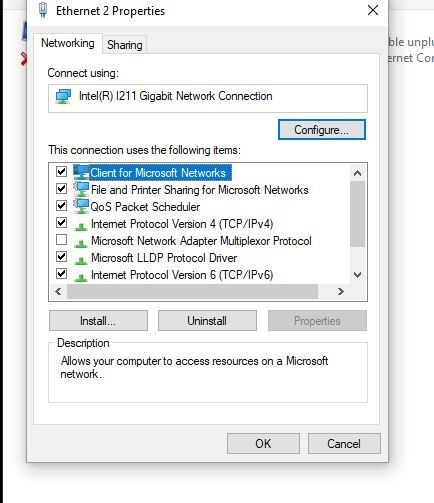

  • Buntmans
  • Laatst online: 15-09 18:55
Hennie-M schreef op maandag 15 januari 2024 @ 17:50:
Staat bij deze netwerk adapter het IPv4 protocol wel aangevinkt? Wellicht staat dit uitgeschakeld.
Afbeeldingslocatie: https://tweakers.net/i/N3n_9gJtJKoulsFPZZpNtCiUsBA=/full-fit-in/4920x3264/filters:max_bytes(3145728):no_upscale():strip_icc():fill(white):strip_exif()/f/image/aIpLa5AlyQzjhu1trJI90KI9.jpg?f=user_large
Hier bedoel je ? Nu wel iig. Wellicht voordat ik de device verwijderde en opnieuwe toevoegde niet. Maar dan zou hij spontaan uit zijn gegaan. IPv4 werkte namelijk wel altijd en ik ben niet aan die settings geweest.
