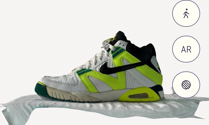

Zit ook te kijken voor een 3d printer. Bambulabs mini lijkt me wel een leuke beginnersprinter.
Maar een vraagje. Ik zou er 1/6 dingen mee willen printen. Nu vond ik online een gescande schoen. En met polycam kon ik zelf ook wel zoiets maken. In Bambulab Studio is dit ook wel te openen. Maar met wat voor (liefst gratis) software haal je die stukken aan de onderkant eraf en pas je hem aan zodat je een dichte schoen overhoudt?
Afbeeldingslocatie: https://tweakers.net/i/hgNkGxqkf7SjP9xETBorW0YF-9o=/800x/filters:strip_icc():strip_exif()/f/image/ImrejIpxE4wr37h6pakJBOVw.jpg?f=fotoalbum_large

Ik heb de Bambu Lab A1 mini aangeschaft. Een geweldig ding! Zeer geschikt voor beginners.
Over die schoen: ik weet niet of ik je daar mee kan helpen. Ik gebruik TinkerCad als ik zelf iets wil ontwerpen of een bestaand ontwerp wil aanpassen. Het is een relatief eenvoudig programma, maar je kan er toch best veel mee. Er zijn ook veel uitgebreidere programma’s. Maar die hebben ook een langere leercurve natuurlijk. Daarom ben ik met TinkerCad begonnen.

Als ik het goed begrijp is dit een point cloud. Voor 3D printen moet je een mesh hebben. Je moet je point cloud dus omzetten naar een mesh. Ik zou eens zoeken naar de filmpjes van Thomas Sanladerer (Made with Layers) Hij heeft in het verleden wel eens een filmpje gemaakt van het omzetten van een point cloud naar een mesh model.
