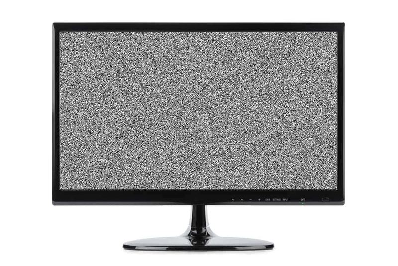

Allen,
Ik heb recent een nieuwe PC gebouwd op basis van een ASRock B550M-ITX/ac en Ryzen 5600G, sinds kort in een in een Silverstone Raven kastje. AMD Wraith Stealth koeler op standaard setting, en 1 case fan op silent setting. Bij lage belasting CPU temp ca. 38-39 C, MB temp ca 32 C. Bij kort vollast testje kom je richting 70-75 C uit, langdurig wss > 80-85 C dan betere koeler nodig (ik denk aan Xilence A404T ivm beperkte hoogte Raven kastje).
Er zitten 2 LG monitors op, een 24EB23 (Displayport via adapter naar DVI kabel omdat die monitor verder alleen VGA input heeft) en een 27EA83R (HDMI kabel).
Nu heb ik af en toe op mn de 24EB23 last dat het display knippert en soms zelfs naar grijze ruis schakelt. Monitor aan-uit en beeld is terug. Heel soms valt ook de HDMI van de andere monitor uit, oplossing idem monitor aan-uit en het is weer weg. DVI kabel al vervangen door een andere, maakt niets uit. Heb ook de kabels bewogen staat geen mechanische kracht op. Bij vollast vallen de monitors NIET uit of niet vaker.
Afbeeldingslocatie: https://tweakers.net/i/IIR29RbUW4_gsbl-DiCBk-F9WBM=/800x/filters:strip_exif()/f/image/mU0D82SwK3u9uayG3cD1Rnr9.png?f=fotoalbum_large
Tevoren zat het 2 maanden in een Inter-Tech MI-008 Zwart Mini ITX Behuizing, veel krapper met kleinere koeler. Geen problemen gehad. O ja, AMD drivers zijn geupdated naar laatste versie van eind okt 2023.
Dus het lijkt alsof ombouw naar Raven kastje de stabiliteit van het systeem anders heeft gemaakt. De externe kabelloop en opstelling zijn hetzelfde. Wel zit nu een PCI riser in de PCI slot, maar daar zit verder geen kaart in.
Heel verhaal. De vraag is of iemand dit herkent? Ik heb op Internet al gezocht maar weinig concreets.
Wat zou hiervan een oorzaak kunnen zijn en waar zou ik naar moeten kijken? Waarom probleem na ombouw --> zou een niet aangesloten PCI riser instabiliteit kunnen veroorzaken?
Ik zoek naar ervaringen en suggesties.

Ik ben er achter.
Het was statische electriciteit op een of andere vreemde manier. Raven RVZ01 casing blijkbaar niet goed geaard. Ik heb een klein draadje van de kast verbonden met een metalen oogje in de houten tafel.
Je gelooft het niet maar de storingen lijken voor nu weg te zijn.
