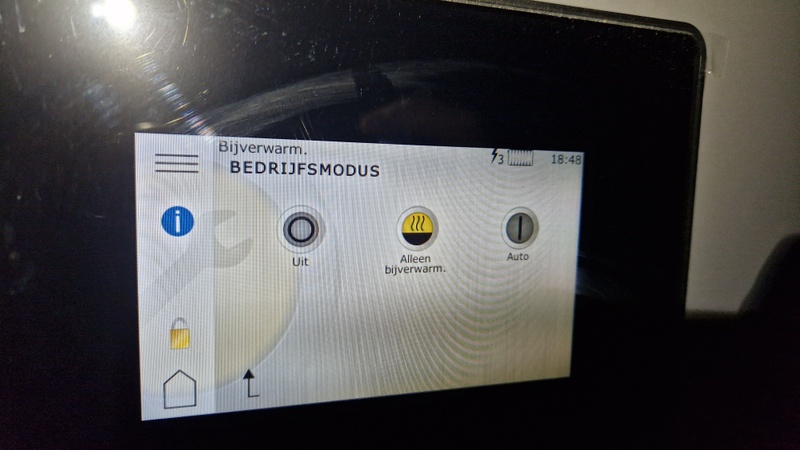

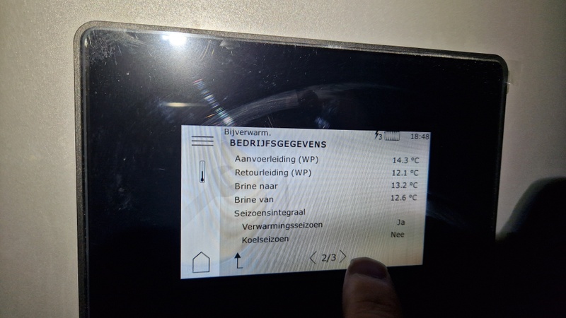

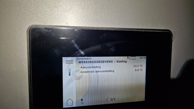

Hi iedereen, recent een warmptepomp Thermia Atlas 4-18kw laten installeren in een nieuwbouw. De bouw is gesloten, maar nog niet geïsoleerd langs buiten. Wel staan de ramen erin.
Aangezien de bouw nog moet drogen en het koude weer, werd de warmtepomp aangezet, en 2 bouwdrogers geinstalleerd. Aangezien het koud is, ging ik wel uit van een stevig verbruik. Ik stelde een week terug vast dat het verbruik gigantisch was. Een bouwdroger afzetten had maar een beperkte impact op het verbruik.
Maand december was het verbruik 6.200 kWh.
Dit weekend heb ik dan zelf de instellingen op de pomp eens doorgenomen, en zie foto's in bijlage. Blijkbaar staat de warmtepomp al sinds beging december op maximum elektrische weerstand te draaien. Zo lees is het toch, correct? Ik zou verwacht hebben dat de compressor ook constant draait (veel efficienter dan de weerstand)?
Is dit normaal op basis van wat jullie op de foto's kunnen zien (bv ook de aanvoerleiding)? :?
PS uiteraard al de aannemer en technieker gecontacteerd, maar nog geen antwoord...

Het feit dat je intern elektrisch verwarmingselement aanstaat is niet goed. Je bent dus puur en alleen elektrisch aan het verwarmen. Ook lijken de aanvoertemperaturen me veel te laag. Zou even wat harder aan de boom schudden bij de aannemer
[ Voor 41% gewijzigd door jessy100 op 15-01-2024 10:31 ]
  • Wolly
976 uur heeft je interne electrische element ge :X draaid.
Dat is niet goed :X

Het lijkt erop dat de back-up heater constant heeft lopen vlammen, die wordt eigenlijk alleen ingezet bij extreme koud of als er een legionalla run naar 60 graden moet worden gedaan. Met COP = ~1 wordt dit een hele dure grap..

De reden waarom die loopt op het element en niet de compressor is simpelweg omdat de installateur een prutser is.
Als de energierekening al op jouw naam stast MOET je NU de aannemer schriftelijk verantwoordelijk stellen.
Niet bellen, op papier moet dat staan.
En stop eventuele betalingen tot men akkoord gaat met het lappen van de energierekening en dat men eventueel een 3e neutrale partij erbij wilt halen om de warmtepomp in te laten stellen als ze de hakken in het zand zetten.
De aannemer is niet je vriend, dus ALLES op papier en hou het zakelijk.

De "waarom" kent meerdere kanten. De machine heeft het nodig om tapwater naar 60 graden te kunnen jagen voor legionellaruns. In sommige gevallen worden de elementen bij extreme kou bijgeschakeld. De gedachte is dan het niet gunstig is om een compressor te dimensioneren op vermogen dat maar 2 of 3 dagen per jaar nodig is. En een laatste reden is simpelweg voor geval van nood, als er een probleem is met de bron of de compressor zit je niet gelijk in de kou -- alleen met hoge kosten.
In dit geval lijkt de machine in de noodloop te staan. Dat kan allerlei oorzaken hebben, als het goed is heeft de machine wel ergens een foutenlijst. Als ik zou moeten gokken zou ik inzetten op de brondruk. Bij een nieuwe bron is het niet gek als er wat lucht in de leidingen zit. Als de pomp even gedraaid heeft en de ontluchter zijn werk doet kakt de druk wel in.

jessy100 schreef op maandag 15 januari 2024 @ 10:30:
Hoe warm verwacht jij de aanvoer uit een bodembron dan?
  • marcop23
  • Laatst online: 21:53
Bij een lucht/water warmtepomp komt het wel vaak voor dat de retourtemperatuur 15 graden o.i.d. moet zijn voordat de compressor opstart, omdat die anders geen defrost kan doen. In een situatie zoals bij jou, met een koud huis, ben je dan gewoon de l*l.
Bij een water/water WP zou ik de reden niet weten. Van defrosts is geen sprake.

Inderdaad, ik heb het gemerkt na een dikke maand. Zoals gezegd had ik me wel aan een stevige factuur verwacht, maar dit is wel een extreem verbruik.
Maar nog altijd begrijp ik niet waarom de warmtepomp niet gewoon aanstaat en enkel op elektrisch verwarmen staat - ik kan begrijpen dat er bij opstart een speciaal programma moet worden gebruikt, maar toch geen 40 dagen. Dan had ik evengoed warmteblazers in kunnen zetten aan 5kWh of zo, om de bouw warm te houden.
Een foutmelding is er niet...

De reden waaeom de warmtepomp dit doet is simpelweg dat deze verkeerd in bedrijf is gesteld en dua verkeerde instellingen heeft.
En nee, dat is niet een per ongelukje, dat is opzet of onkunde, of beide.

UPDATE: uiteraard ben ik serieus beginnen rondbellen naar aannemer en rechtstreeks ook naar de installateur na jullie reacties.
Resultaat: telefoon gekregen van de technieker die deze donderdag de warmtepomp (geothermisch) volledig in werking komt zetten. Volgens hem moest de warmtepomp bij opstart volledig elektrisch beginnen.
Maar uiteraard zal hier nog een woordje over gesproken worden, ik kan namelijk niet geloven dat dit 40 dagen moest. Fout zit bij aannemer of installateur. Dus nu verder door mij op te volgen.

Je hebben gesloten bron? Dan kan je niet je huis in deze staat verwarmen met je warmtepomp, Als je dat doe put je je bron compleet uit.
Dus begrijpelijk dat hij op elektrische element staat. Je moet je huis geïsoleerd zijn, dan opwarmen tot minimaal 15 graden retourwater (bescherming compressor). Beste is eigenlijk de gewone temperatuur 19 a 20 graden.
Maar dit had wel goed gecommuniceerd worden. Je kan beter een bouwdroger neerzetten is veel efficiënter.
