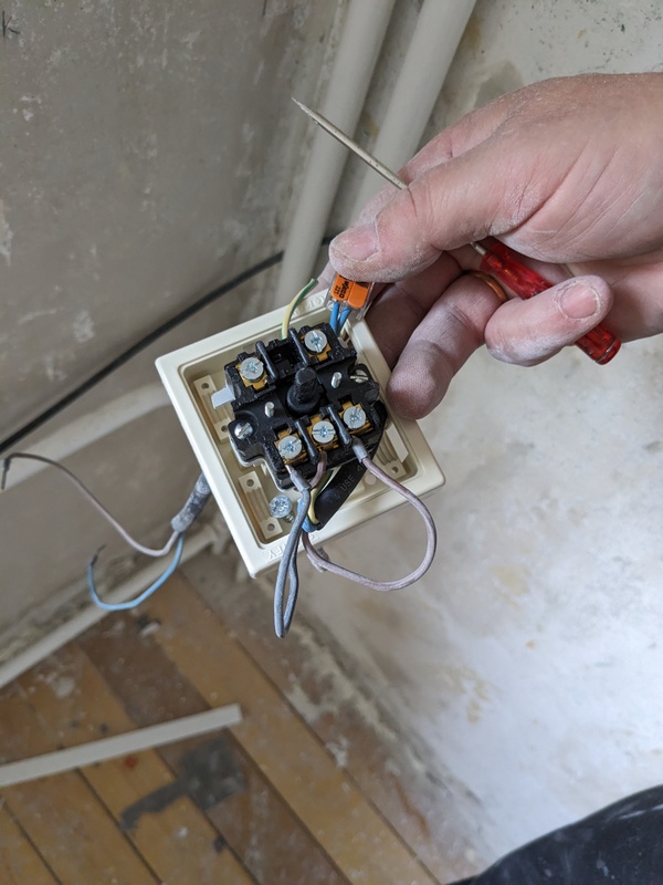

Ik heb een aantal rolluiken die ik met deze schakelaar bedien:
Afbeeldingslocatie: https://tweakers.net/i/JYuYgLXGEl93alQKl_jJGMzYMus=/full-fit-in/4000x4000/filters:no_upscale():fill(white):strip_exif()/f/image/8XEjqK0SiaOEsU9zpCzjt9g8.png?f=user_large

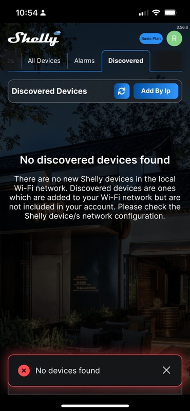

Is er een manier om dit slim te maken? Ik zou ze graag willen bedienen via een app en uiteindelijk Home Assistant.

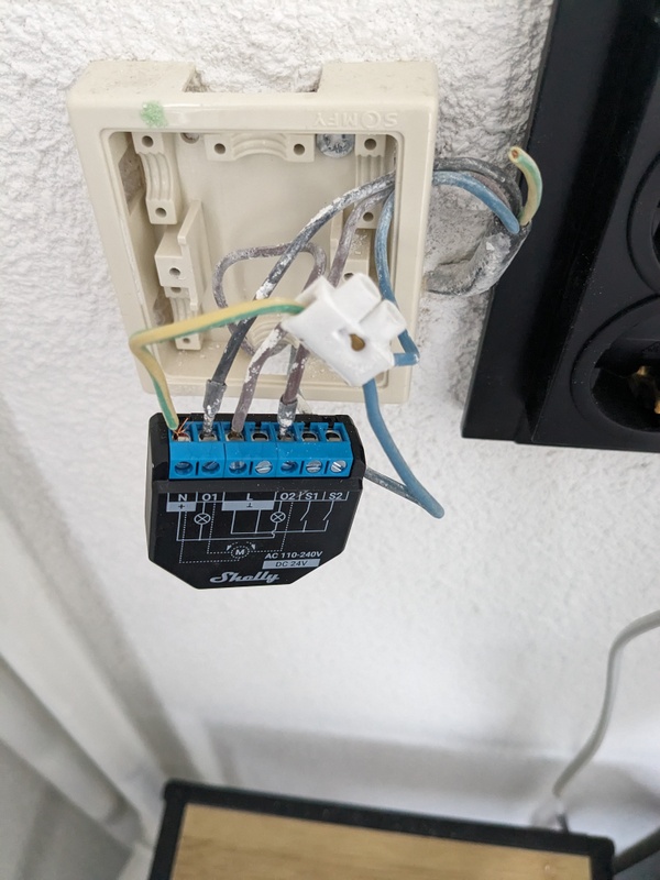

Wat ik al geprobeerd heb is de Shelly plus 2pm wifi schakelaar.
Dat niet lijkt te werken, er komt maar geen nieuw apparaat in beeld in de Shelly app.
Of ik doe iets verkeerds qua aansluiting of het is gewoonweg niet geschikt. Daar twijfel ik over. Maar wellicht zijn er andere oplossingen die wel werken of juist ervoor geschikt zijn.

Het screenshot laat alleen devices zien die al aangemeld zijn op je wifi-netwerk. Je moet eerst zorgen dat je Shelly apparaat op je wifi netwerk in kan loggen voordat hij in dit scherm beschikbaar komt.
Ik vermoed dan ook dat je de handleiding niet helemaal goed geïnterpreteerd hebt.

Hi dank voor je reactie. Het apparaat is niet vindbaar met bluetooth. Dat zou inderdaad de eerste stap zijn. vandaar dat ik vermoed dat de aansluiting niet helemaal goed zit.

Heb je de kabel vanaf de bestaande schakelaar afgehaald en aangesloten op de Shelly?

Wellicht zit de bruine draad niet goed vast ergens?
Je hoeft ook maar 1 draadje aan te sluiten op een van de 2 "L" aansluitingen. De andere kun je dan later eventueel doorlussen naar het apparaat wat je bedient, dat is intern doorverbonden. 2x bruin aansluiten voor voeding heeft helemaal geen enkele toegevoegde waarde...

Zo'n shelly maakt gewoonlijk eerst een eigen Wifi. Als je met deze verbind kun je daarna in de web interface jouw eigen wifi instellingen invoeren. Daarna kun je hem toevoegen aan jouw account. Zie ook:
https://kb.shelly.cloud/k...s-2pm-web-interface-guide
Connect your device to a Wi-Fi network with a name (SSID) that follows this format: "DeviceName-XXXXXXXXXX", where ‘DeviceName’ is the name of the device you’d like to connect to, while 'XXXXXXXXXX' represents a unique combination of letters and numbers, constituting the device ID. For instance, the SSID might appear as "ShellyPlus1PM - 84CCA87D7CDC”.
After establishing a connection to the device’s Access Point / AP (the Wi-Fi network mentioned in step 1), accessing the web interface is done by entering the universal IP address for all Shelly devices 192.168.33.1 in your browser.

Toevoegen aan de app gaat vast wel lukken met bovenstaande instructies.
Combineren met de bestaande schakelaar gaat als volgt:
  • Haal de twee draden die van de schakelaar naar de rolluiken gaan en sluit die aan op O1 en O2 van de Shelly.
  • Breng nieuwe draden aan van de zojuist losgekoppelde contacten van de schakelaar naar S1 en S2 van de Shelly.

dank alle! door een reset uit te voeren werkte het ineens, qua kabels zat het blijkbaar goed.
