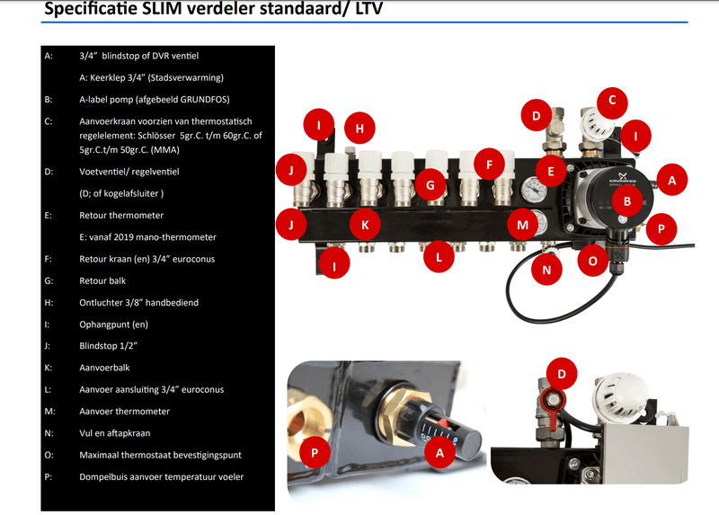

Ik vraag mij alleen af welke koppelingen op de aanvoer en retour van de VVW unit (VTE SLIM) kunnen? op dit moment zit er een koppeling op die erin geschroeft wordt met een haakse persverbinding voor een meerlagenbuis (Uponor). ik zou graag weer dezelfde koppellingen gebruiken.
Hieronder nog een afbeelding van de verdeler, het gaat om punten C en D. Afbeeldingslocatie: https://tweakers.net/i/4mWFCvk7JPVlRM-b_Nh402hEg5Y=/800x/filters:strip_exif()/f/image/lDuDMpmP3Z2o4ABxOupYnhhv.png?f=fotoalbum_large

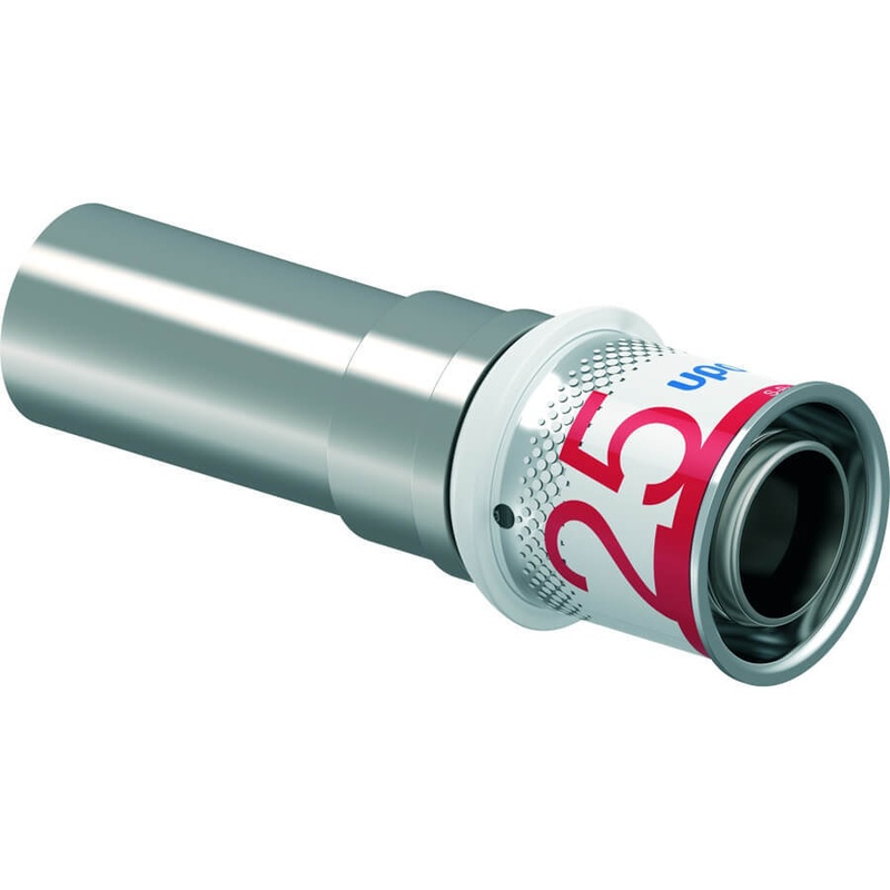

Je hebt verder wel weer Uponor buis gebruikt? Welke diameter?
Ik heb er deze overgangskoppelingen naar 22mm buis tussen zitten waarna vervolgens gekneld:
Afbeeldingslocatie: https://tweakers.net/i/ForSSd1CzS3MbWuN1dpd2sbodXo=/800x/filters:strip_icc():strip_exif()/f/image/XgkRYES90MDhl7oW09gx1uxO.jpg?f=fotoalbum_large

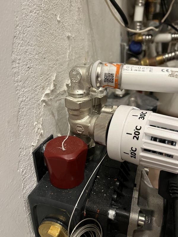

Maak een foto hoe het nu zit want hier is niks zinnigs over te zeggen.

Hierbij een foto van de koppeling, het is nu een geperste knie maar zou deze graag vervangen voor een klem knie (als die er zijn met meerlagenbuis)Afbeeldingslocatie: https://tweakers.net/i/xaGkpflib1F3nE4lD6zd4LTX7GM=/x800/filters:strip_icc():strip_exif()/f/image/sKL8gH61OAEZOCu33o5JEDwM.jpg?f=fotoalbum_large
  • edsandje
edsandje
Geen vragen via pm
REDN4S schreef op dinsdag 16 januari 2024 @ 18:44:
Hierbij een foto van de koppeling, het is nu een geperste knie maar zou deze graag vervangen voor een klem knie (als die er zijn met meerlagenbuis)[Afbeelding]
Ja dat kan met een kniepuntstuk 1/2''-22 en daarin een nl koppeling van Uponor.
Zie de links
https://www.warmteservice...y-cviKnXqLfxoCTIoQAvD_BwE
https://www.warmteservice...g-20-x-22-knel/p/48858255
Maak eens een foto van het geheel, hoe ziet dat er uit?

Je hebt gewoon puntstukken gelijk met upnor perskoppeling.
https://www.warmteservice...-knie-20-x-1-2/p/48953770
