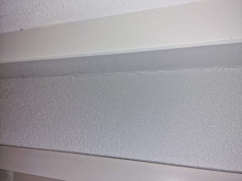

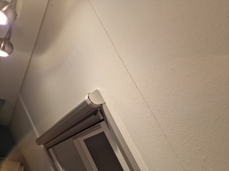

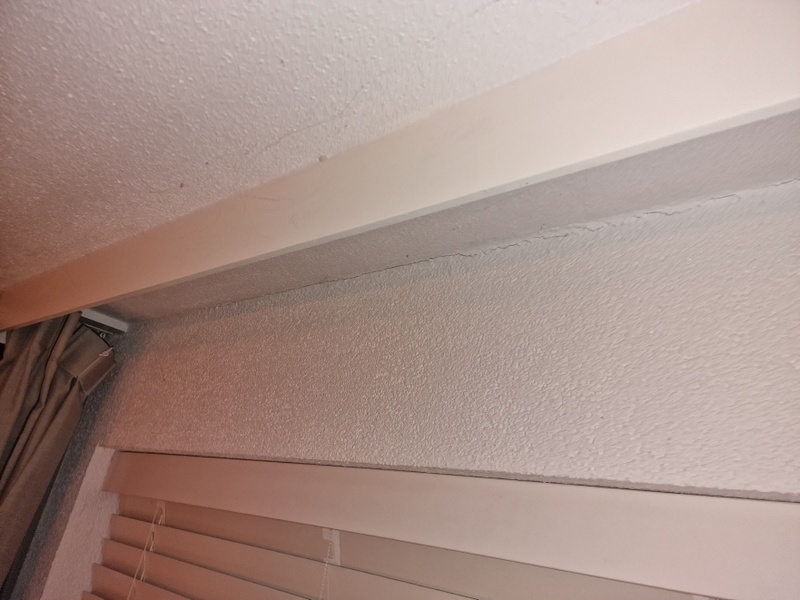

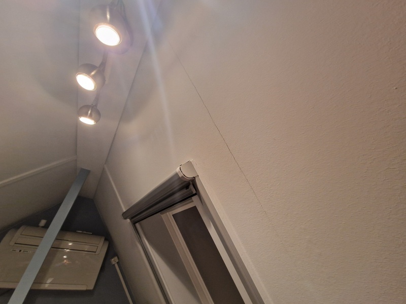

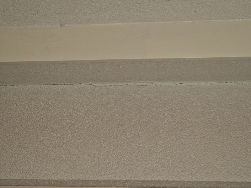

Hallo mede-Tweakers,
Wederom een topic over scheuren, maar denk dat menigeen hier weet hoe erg je dat soms kan bezighouden 8)7
Wij wonen in houtskeletbouw vrijstaand huis uit 2000, sinds 2017. Buitengevels zijn van steen, maar alles is verder houtskelet, binnenmuren en plafonds zijn dan ook gewoon gipsplaten. Huis staat op een betonnen fundering met betonnen palen.
Nu was het mij al een aantal jaar geleden opgevallen dat er her en der wat schuren in de randen tussen het plafond en de binnenmuur zitten. Altijd mijzelf wijsgemaakt, dat kit ik wel een keer opnieuw, gewoon scheuren doordat het huis "werkt" en de bestaande naden gewoon uitgedroogd zijn door ouderdom.
Er is dan echter altijd een stemmetje in je achterhoofd die zich daar dan toch zorgen overmaakt. Zeker nu in de winter met de strenge vorst van vorige week en droge lucht, zijn de scheuren wat zichtbaarder.
Vandaar toch hier even de foto's delen van een voorbeeld om de meningen hier te horen, of het inderdaad niets zorgwekkends is, of dat ik er wakker van moet gaan liggen |:(
Heb ook al paar keer contact gezocht met constructeurs of bouwkundigen in de omgeving, maar krijg vaak geen reactie, of dat ze alleen voor grote projecten werken. Op één of andere manier lastig met een juiste persoon in contact te komen.
Afbeeldingslocatie: https://tweakers.net/i/yPZ083RLLs1xuc6y2ojmEdwFDBk=/800x/filters:strip_icc():strip_exif()/f/image/Ax0bFkrlPXXfXQTqebFijstv.jpg?f=fotoalbum_large
Afbeeldingslocatie: https://tweakers.net/i/BBaF6zF7nKgf-LsQVcV1tZrhdf8=/800x/filters:strip_icc():strip_exif()/f/image/hltjHHmFj7oh39UM91PySsKf.jpg?f=fotoalbum_large
Afbeeldingslocatie: https://tweakers.net/i/0k5tjhu4wpFG0FVg6fwv0cjTWjw=/800x/filters:strip_icc():strip_exif()/f/image/kn8jbFBI0JmgXPPw2EMCPONU.jpg?f=fotoalbum_large
Afbeeldingslocatie: https://tweakers.net/i/xVqMYz44dxRodWbtoIWJpuvtFKE=/800x/filters:strip_icc():strip_exif()/f/image/JEvSYfgUzi87cDGtp2kxwke4.jpg?f=fotoalbum_large

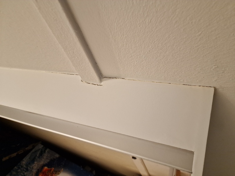

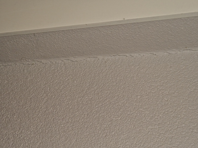

Op de zolder heb ik ook een verticale scheur in de verf op één plek, ongeveer halverwegen. Dit zijn van de groenen houten platen volgens mij. Daarnaast ook tussen de kast en de platen aan het dak:
Afbeeldingslocatie: https://tweakers.net/i/BxrlfDYw0ztWoMi1o5bl9FC5m0g=/800x/filters:strip_icc():strip_exif()/f/image/MzuRAhnzLLUSG0JkEZdfFSaj.jpg?f=fotoalbum_large
Afbeeldingslocatie: https://tweakers.net/i/9V4tV6XUZzd_ui5ZGfn_ewTPQOo=/800x/filters:strip_icc():strip_exif()/f/image/aeIfS0q6swFdflLy6BWBmHNY.jpg?f=fotoalbum_large
Afbeeldingslocatie: https://tweakers.net/i/zujYF3G-OS8szefeqKvLYdXkg1c=/800x/filters:strip_icc():strip_exif()/f/image/n33XNRawv4aScnBivgpWvnfG.jpg?f=fotoalbum_large
[ Voor 19% gewijzigd door Flight777 op 14-01-2024 20:41 ]
  • Wolly
Niks bijzonders.

Ik heb enkel scheuren in de structuurverf op betonnen muren.
Dat is gewoon de werking van de temperaturen op de verf geweest.
Op gipsen wanden / plafonds, zie ik nog wel eens dat er geen vezelband op de naden gebruikt wordt, voordat er gestuct wordt.
Dat is vragen om problemen.

Echt niks bijzonders. In elke woning is er sprake van enige vorm van werking van de materialen. Dit zijn heel normale scheurtjes. Mijn advies, koop een goed overschilderbare witte kit (bijv. beglazingskit, die is erg flexibel). Bij de scheuren met een mesje een mooie snee maken en vervolgens goed uitzuigen. Dan kitten en schilderen.

Mijn huis is ook hetzelfde opgebouwd als die van jou. Ook zelfde soort scheuren voornamelijk in het trappenhuis. Niks bijzonders.

Ik heb ook deels houtskeletbouw, en in de winter ook meer (of duidelijkere)scheuren.
Door de droge lucht krimpt het hout en daardoor gaan de scheuren open staan.
In de zomer trekt een hoop weer helemaal of in ieder geval deels dicht.
Op naden schieten de scheuren er makkelijk in.
En waar gaasband onder het stucwerk zit zie je die scheuren die uit een heleboel diagonale scheurtjes bestaat.
Zelf niet geprobeerd, maar misschien dat als je het nu dicht schilderd het volgende winter minder terugkomt.

Niets aan de hand.
Kit het in de winter een keer (dan is de hout gekrompen vanwege lagere luchtvochtigheid) met een goede acrylaatkit en schilder het dan even over.
Als je makkelijk wil doen kan je ook een kit kopen in de kleur van je verf, dan hoef je wellicht niet te schilderen.

Als dit je zorgen zijn leef je verder een zorgeloos leven. Hout is een natuurproduct en werkt enorm onder invloed van temperatuur en luchtvochtigheid maar is tegelijkertijd ook enorm flexibel en sterk. Dit soort scheurtjes ga je in elk huis tegenkomen en zijn gewoon bijna niet te voorkomen, zeker op plekken van overgangen tussen verschillende materialen, dus ook houten platen en balken, beide hout maar toch andere werking.
Ik zou dit van je lijstje afstrepen en dat stemmetje in je achterhoofd wat leukers geven om mee bezig te zijn.

Heel erg bedankt voor de geruststelling! :
@Himalaya
Ik heb inderdaad niet teveel te klagen, maar ben redelijk panisch voor imperfecties (was "vroeger" een verzamelaar van collectors items en dat heeft mijn geen goed gedaan met dit soort dingen). Dus dan probeer je jezelf niet gek te maken, maar omdat alles je opvalt is dat soms een overload en gaat het doormalen ;)
