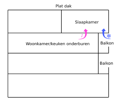

Een tijd geleden heb ik een appartement gekocht, nu ben ik bezig om het wat comfortabeler te krijgen.
Onder mijn slaapkamer zit deels een inpandig balkon van de onderburen en deels de woonkamer/keuken van de onderburen.
De slaapkamer is moeilijk warm te krijgen, dit komt m.i. vooral doordat er veel kou door de vloer komt vanuit het balkon onder de slaapkamer. Daarnaast kan ik de onderburen vrij goed horen als zij in hun woonkamer/keuken zijn.
Afbeeldingslocatie: https://tweakers.net/i/s9Q7FyvYiVenFBp8P9K18I88GDc=/full-fit-in/4000x4000/filters:no_upscale():fill(white):strip_exif()/f/image/kjhRfK0GKEnNIYZ4DumtcIbH.png?f=user_large
Beide problemen (geluid en kou van beneden) wil ik verminderen door te isoleren.
Nu is mijn vraag: hoe? Ik heb veel gelezen over het isoleren van een (plat) dak en begrijp daaruit dat verkeerd isoleren van de buitenschil (dus ook: mijn slaapkamer naar het inpandige balkon) vochtproblematiek kan opleveren.
Kan ik simpelweg de vloer verwijderen en tussen de houten balken van de vloer isolatiemateriaal plaatsen? Of moet ik met dampschermen etc. werken?

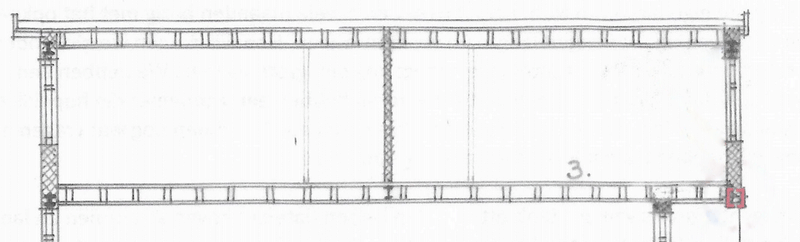

Een bouwtekening van de situatie vinden jullie hieronder. Als ik jullie antwoorden lees, zal het ingewikkeld worden de isolatie zo uit te voeren dat er op de overgang van binnen (woonkamer onderburen) en buiten (balkon onderburen) geen condensvorming en daarmee ellende ontstaat.
Afbeeldingslocatie: https://tweakers.net/i/mZjozAKruu4nTVpphgE7V1WFhSk=/800x/filters:strip_exif()/f/image/xUX9tmP5jLcCv1gViIhYp5Br.png?f=fotoalbum_large
