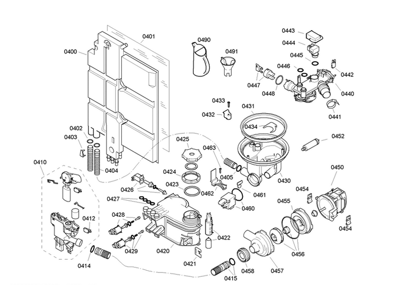

Ik vermoed dat het om onderdeel 460 gaat (afvoerpomp)?
Ik heb vroeger ooit de linkerkant van de machine geopend en de niveaukamer van de inlaat vervangen, maar de afvoerpomp lijkt me wel een stuk moeilijker bereikbaar. Kan iemand bevestigen dat de solenoid effectief daar zit, voor ik het ding demonteer?
Afbeeldingslocatie: https://tweakers.net/i/VEFWlxpIbtjDQUmYPp_qh1unKm8=/800x/filters:strip_exif()/f/image/KM17i8x9kDIdzydVJCjGJ6QF.png?f=fotoalbum_large
  • nodri2000
  • Laatst online: 16-10 21:11
Zifnab schreef op woensdag 17 januari 2024 @ 07:59:
429
Zit onder het labyrinth in de afvoerkamer
Experience is direct proportional to the amount of equipment ruined
