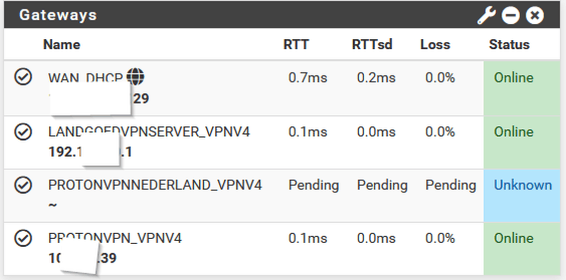

beide VN verbindingen werken
Afbeeldingslocatie: https://tweakers.net/i/EHPwXZlZdCqeKjRky8cc7tmouv0=/800x/filters:strip_exif()/f/image/nFEyq2gmkaBHvwKlFbyRYmQg.png?f=fotoalbum_large
Het lukt mij ook om het gehele netwerk via een VPN te verbinden. Ik kan ook uitzonderingen aanmaken en vaste IP-adressen naar de standaard WAN te sturen zodat die geen VPN gebruiken. Ik kan ook bijvoorbeeld voor de TV een uitzondering maken en selecteren dat die verbinding maakt via min 2e OpenVPN verbinding. Maar dat werkt niet, die is niet verbonden/actief/whatever.

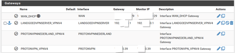

Bij Routing, gateway staat de 2e VPN wel, maar is niet actief, geen IP en poort.Afbeeldingslocatie: https://tweakers.net/i/Io_CVWLXiIJxCEW_zF1D0UFx0xw=/800x/filters:strip_exif()/f/image/4xhAbSldN3fKRknUGJJztahP.png?f=fotoalbum_large
Het gehele netwerk is verbonden via PROTONVPN_VPNV4 . maar die andere VPN verbinding lijkt niet actief te zijn, geen portnummers. Die 2e VPN verbinding/gateway is niet actief.
Afbeeldingslocatie: https://tweakers.net/i/LCiOM0ePiePZxswukjmyEdleNUE=/full-fit-in/4000x4000/filters:no_upscale():fill(white):strip_exif()/f/image/pxsaxBUF0g3Cy0HZqSE6QGkj.png?f=user_large
Ik zie even niet waar het fout gaat, wat ik vergeten ben.
